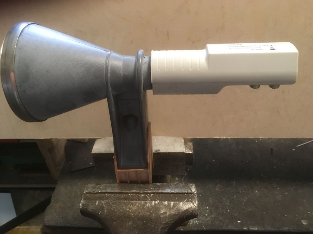

Eindelijk ben ik in het bezit gekomen van een Deltastar  schotel . Daar bij zat op de schotel een flens quad lnb black pro  met 4 uitgangen met frequency  10.7 - 117ghz  950 - 1950 mhz  11.7 -1275 ghz  1100 -2150 mhz . Wat is nu de meer waarde van deze lnb ten op zichtte van een normale ku lnb ?
Dat-ie past op de feedhorn?

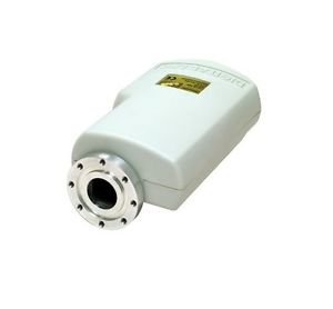

Over een dergelijke Quad flens lnb is al redelijk wat inkt gevloeid ( invacom of inverto ) . Zelf gebruik ik reeds jaren de :
Invacom QDF-031 C120 Universal Quad LNB 0.3dB
Deze lnb is speciaal bedoeld voor een Gregorian schotel ( met flens ) , is de beste die uit vele test zijn gekomen. Bovendien zien die in aankoop flink wat goedkoper geworden.
Pracht lnb qua prestaties , ik heb ook een flens inverto lnb maar die is niet zo gevoelig als de invacom.

De vraag die ik stel is waarom heeft elke uitgang een eigen frequency bereikt . Zoals ik het begrijp moet je met 4 coax kabels werken om  alle frequency  te ontvangen . Wat is de meer waarde ten op zichtte van een Black ultra lnb ? De schotel is 120 cm  de lnb  wat er nu op staat is gemaakt door onze gewaardeerde Trust .  Crazy sat  dank voor de tip .

Waar lees jij trust dat die lnb vier verschillende uitgangen heeft?
Ik lees het volgende:
Het gaat dus om een Inverto Black Pro met vier uitgangen.
Low Band Input Frequency Range     10.7 ~ 11.7 GHz
Low Band Output Frequency Range     950 ~ 1950 MHz
High Band Input Frequency Range     11.7 ~ 12.75 GHz
High Band Output Frequency Range     1100 ~ 2150 MHz
Dus een gewone quad-lnb en geen quattro-lnb

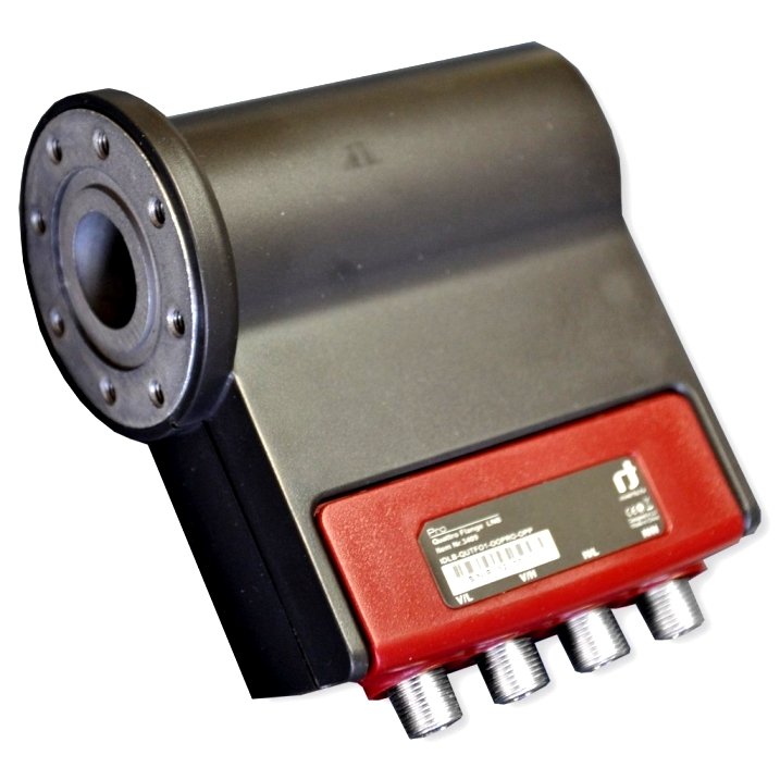

De afbeelding van de invacom van Crazysat zette me op het verkeerde spoor .
Als op die lnb bij de aansluitingen 1,2,3 en 4 staat is een quad , bij een quattro staat HL , HH , VL en VH
Dat bedoelde ik dus met , als er vier verschillende aansluitingen op zitten !
bedankt voor de afbeelding
Dank je Sprietje Dat is de lnb die ik bedoeld . maar de vraag is waarom zal je deze lnb kopen ?  Wat kan deze Lnb meer dan een Black ultra .  Het lijk mij niet handig 4 coax kabels .
Is gelijkwaardig met een QUATTRO LNB voor aansluiting op een optionele GSO multiswitch. Diameter hals LNB 40mm. Vier gescheiden outputs voor HH HL VH en VL signaalfeed.
Deze lnb wordt vooral gebruikt voor GSO installaties in combinatie met een professionele satellietmeter.
