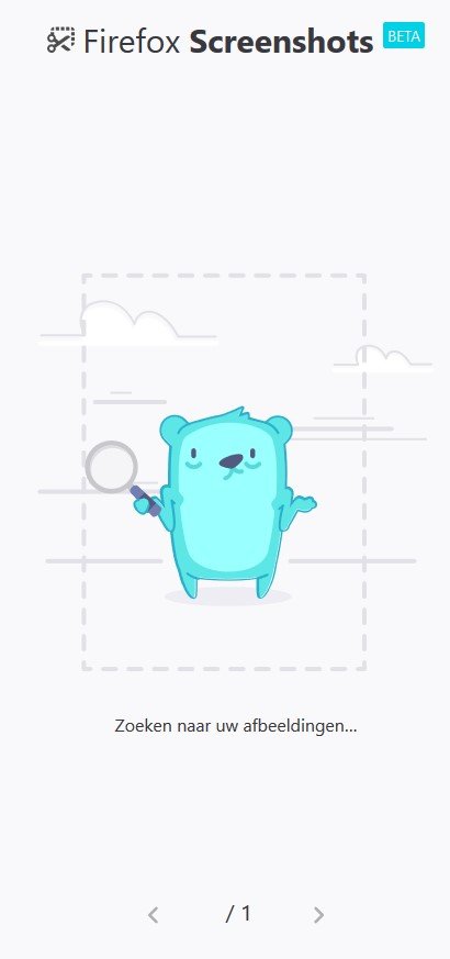

Firefox screenshots uit
devtools.screenshot.audio.enabled op false
extensions.screenshots.disabled op true

Printoplossing!       (dit is eigenlijk een windows 10 tip)
Klik
... (het 3 puntjes icon)
Een schermafbeelding maken
Als je 'hele pagina' kiest,
dan kan je die webpagina afbeelding prima uitprinten. Werkt bij mij voorbeeldig, veel beter dan via Bestand Afdrukvoorbeeld.
