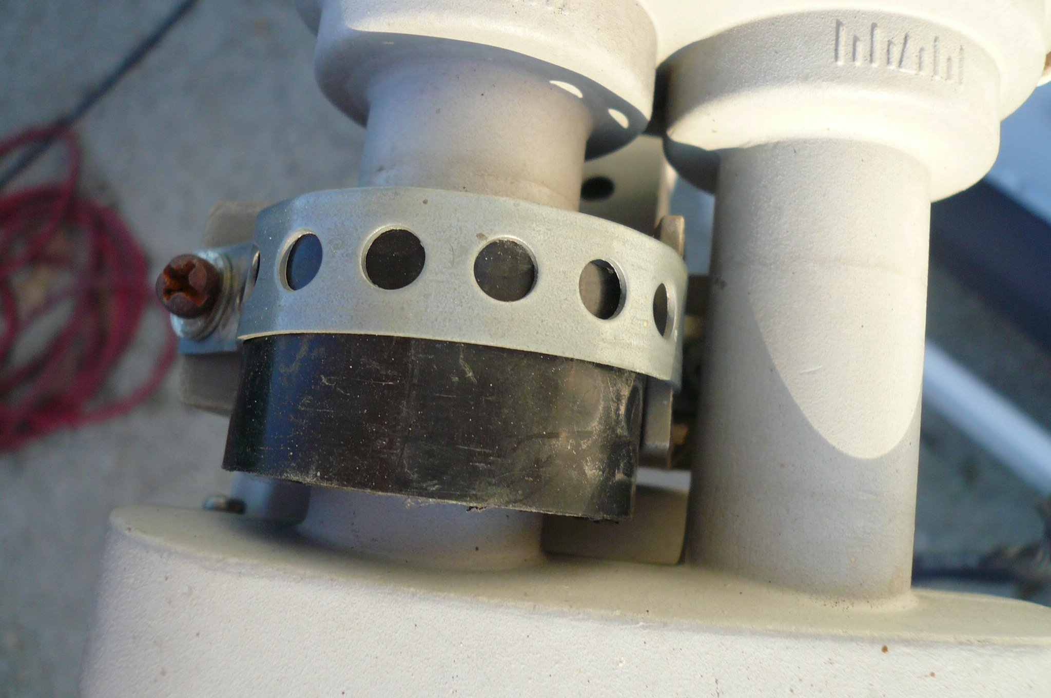

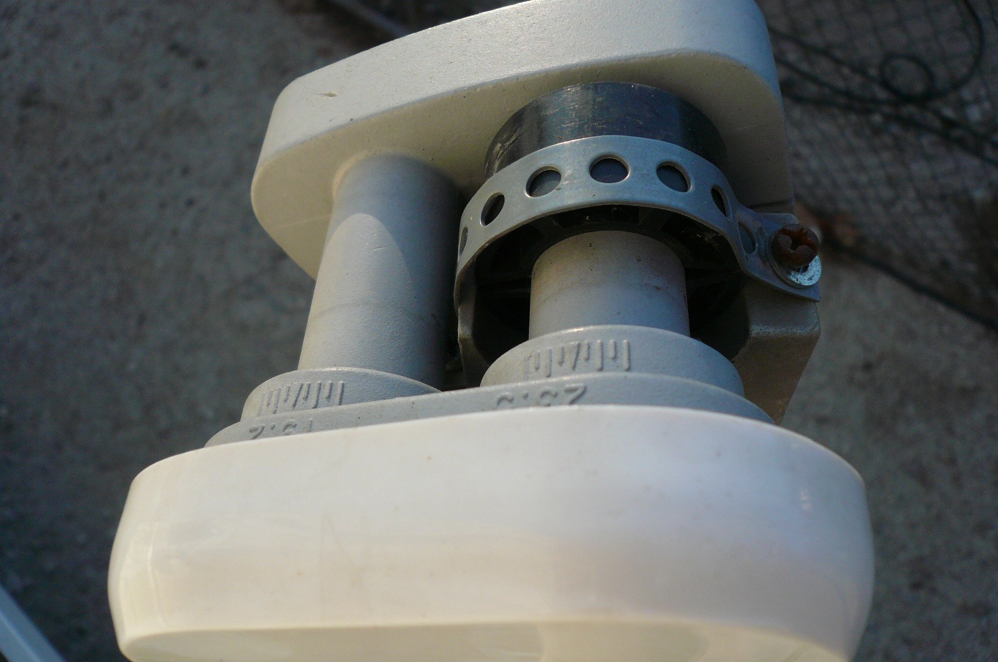

hoi allemaal,
ik was een beetje moe gezocht hier in de omgeving van murcia om een gepaste LNB te vinden voor mijn schotel van 64 cm op 70 cm.
einde raad heb ik deze wat kloppen met mijn hamer gegeven, en raad eens ;
ik heb momenteel een perfecte ontvangst van zowel astra 1 & astra 3.
ik raad het vanzelfsprekend niet aan, maar het is gelukt, hoe lang moet ik nog afwachten ?
grs. josken
toch aan iedereen dank u voor de raadgevingen, misschien moet ik ze toch nog eens uitvoeren ?

ja, een beetje misnoegd , nergens in de streek iets te vinden, en het heeft altijd zo goed gegaan, ik heb de lnb gedemonteerd en er godverdomme ferm op geklopt met een kleine hamer. een verkoper had er mij reeds een opgedrongen waarvan de lnb koppen iets om en bij de 50 mm. midden op midden uit elkaar stonden, die had ik dus ook al in overschot, vanzelfsprekend zonder resultaat. ik maak een paar foto's en plaats die later, grs. Josken
Eergisteren schreef ik al: Ik verbaas me trouwens dat jij die gemonteerd krijgt op de Sedea-schotel.
Dat ging dus inderdaad ook niet maar op deze manier wel.
Op 30 nov. schreef ik: Het kan haast niet anders dan dat de duo-lnb kapot is omdat deze niet meer wil schakelen van de ene naar de andere lnb.
Zou de diseqc-switch hebben vastgezeten zodat die met een paar ferme tikken van de hamer los is gekomen?;);)

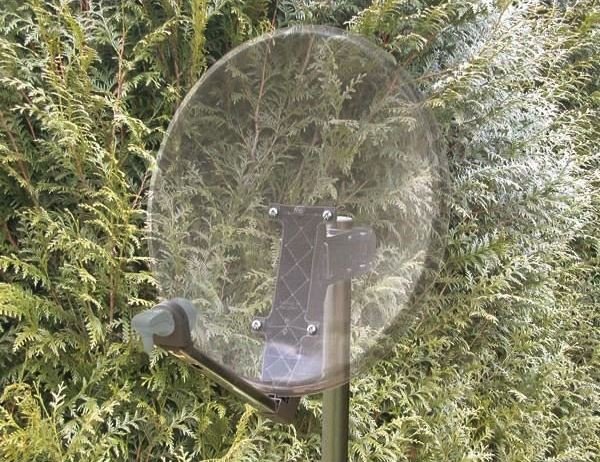

Ik verbaas me nog steeds dat jij met een schotel van 60cm in Murcia de Astra 23,5 kunt ontvangen. Het lijkt wel of de Sedea-schotel ook buitengewoon goede eigenschappen heeft net als de B&R-schotel. Ik zal proberen meer te weten te komen over deze Sedea 60cm schotel.
Een uitgebreide pdf catalogus van 17MB van Cedea had ik al lang in mijn archief staan maar  eigenlijk vond is alleen de transparante schotels van hun interessant.
De Sedea fabriek ligt in een buitengemeente van Rijsel, niet ver over de grens bij Kortrijk en Doornik. In de schotelwereld zijn ze bekend om hun transparante schotels van polycarbonaat in de maten 60 en vroeger ook 80cm.
Behalve metalen schotels van 45 tot 130cm hebben ze ook composit-schotels (polyester) van 70 tot 95cm in hun programma.
Het is zeker geen kleine fabrikant want ze maken 120.000 antennes, 140.000 schotels en 160.000 lnb's per jaar is er in hun catalogus te lezen en bestaan al meer dan 40 jaar.

Ik zie de 65cm schotel voor €40 op internet staan inclusief lnb in staal.
Ik zie ook dat het geen standaard schotel is van 10 in een dozijn. Met name de bevestigingssteun waar de schotel aan gemonteerd is, is van degelijke kwaliteit. Je kunt dit goed zien bij de transparante schotel maar ook in de bijlage waar de achterzijde te zien is. Wat een degelijke beugel!
Dit verklaart denk ik dat er goed over het ontwerp van deze schotel is nagedacht.
het bevestiging systeem is eigen werk, oorspronkelijk kon de tv vlaanderen duo twin er niet in geplaatst worden, dus een klein foefelwerkje en het lukte. nu hebben we ons verplaatst naar Cartagena, en ................................. nog steeds perfect beeld, de hamer ligt in het bereik, je weet maar nooit ? gr. josken
