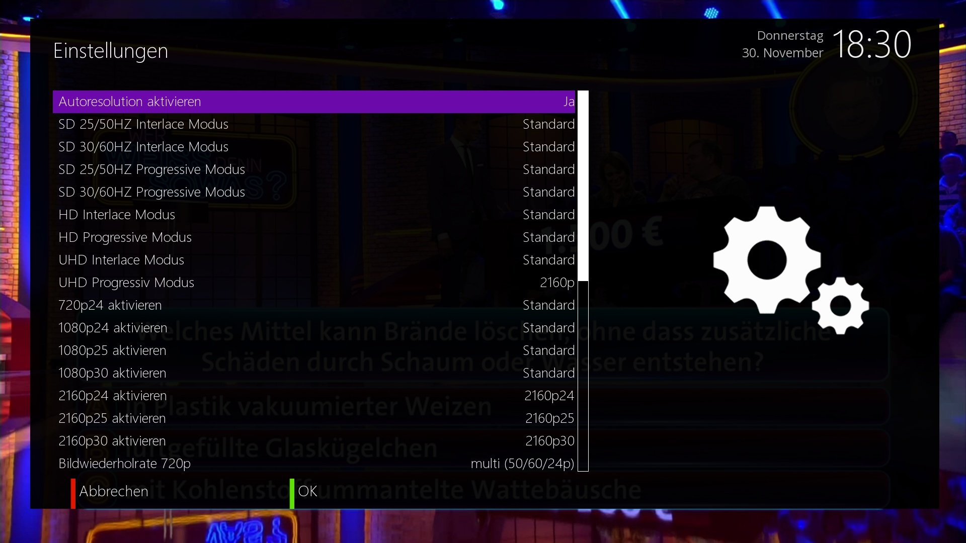

Wat zijn over het algemeen de beste instellingen voor deze plug-in binnen VTI heeft iemand hier ervaring mee?

Ik heb hem vast staan, bij zappen staat anders de tv doorlopend om te schakelen, wat telkens tijd kost voor er beeld is.
Dank je voor je antwoord, wat versta je onder vast?
Uitgeschakeld bedoel je?

Dit kan een discussie worden?
Een tv zender zend uit in bv 720p jou ontvanger staat ingesteld op 1080p en jou tv beeldscherm heeft effectief 720 beeldlijnen.
Wat gebeurt er nu jou ontvanger gaat upgraden naar 1080p en jou tv weer downgraden naar 720.
dit zijn twee conversies dus twee keer kwaliteit verlies.
Auto resolutie kan je zo instellen dat het signaal zonder conversie naar de tv gaat.
Dit spaart 1 tot 2 conversies uit.
Dus auto resolutie zo instellen dat het formaat zoals uitgezonden naar de tv gaat.
Een tweede situatie is mogelijk de video conversatie doet de sat ontvanger beter dan de tv dan moet je de sat ontvanger instellen dat standaard naar het formaat converteert die de tv zonder conversie doorgeeft (meestal transcodeerd de tv beter als de sat ontvanger)

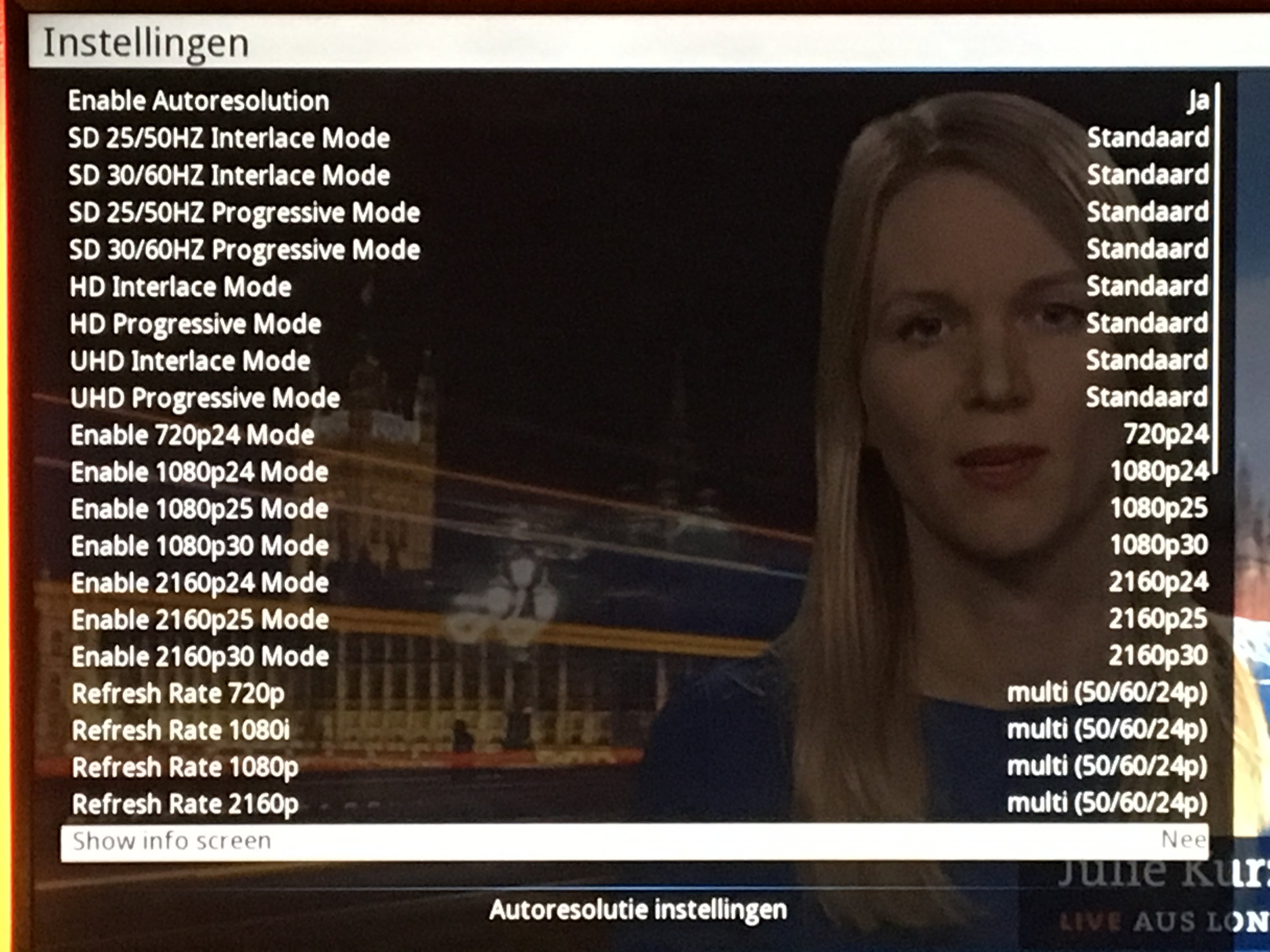

Zo heb ik hem nu ingesteld.

uiteindelijk is er maar heel zelden een echt 4:3 SD beeld die/dat niet reeds geschaald is door de TV zender zelf, daarom is autoresolution niet meer zinvol
net wat ceesv zegt niet gebruiken

16 uur geleden zei luisteraar:
Dit ziet heel goed uit ik zou de sd zenders naar 576p zetten dan kan de tv het beste er van maken.
En HD naar 720p
een kleine toevoeging
HD interlace mode naar 1080i
HD progessive mode naar 1080p
delay x secon.... naar 0,05 seconden.
Uitgaande dat jou tv 1080 aan kan.
