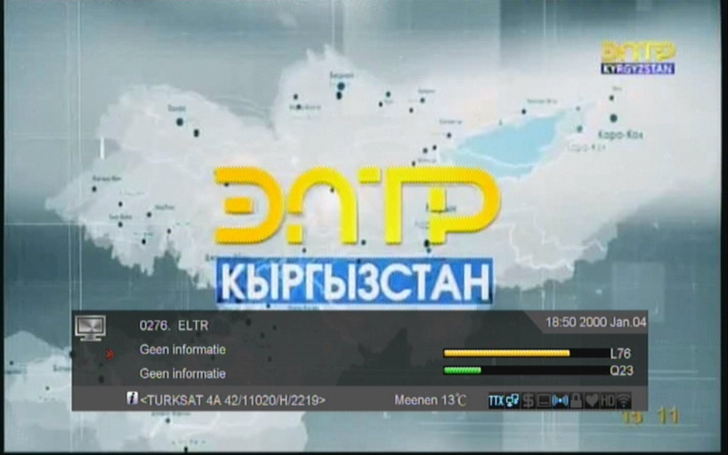

Satfeeds-DX Geplaatst: 10 mei 2018 Geplaatst: 10 mei 2018 Ik denk wel dat je schotel goed uitgericht staat op Turksat 42°E De zwakke transponders die je aangeeft, zenden uit op de Oost-beam en zijn moeilijk te ontvangen. https://www.flysat.com/turksat42.php ELTR lukt nog, maar het TRT-pakket niet op een 64 cm Triax schotel met Inverto Black Ultra LNB. Zwakke TP's: * TP 11096 H 30000 5/6 : 35% (soms 38%) (bij slecht weer: 0% || %91 Signaal, bij slecht weer 0% signaal !!! De zwakste TP is: * TP: 11021 H 2222 3/4 >>> MIJN TV VINDT HET ONDER TP 11022 H 2220 3/4 <<<<< >> Satalietontvanger : 0% ,wordt ook niet gevonden || TV: 78% Signaal Edision Piccollo Benelux Edition en VU+ Zero 4K Cahors Big Bisat : 19,2°E, 23,5°E, 36°E, 39°E, 46°E, 52,5°E Triax 88 cm: 13°E, 1,9°E Triax 64 cm: 42°E Triax 78 cm: 8°W Maximum E-85: 28,2°E, 21,5°E, 16°E, 10°E, 5°E, 1°W, 5°W Maximum E-85: 14°W, 22°W, 30°W Visiosat 90 cm: basis 7°E die draaibaar is van 70,5°E tot 45°W DVBT-TNT DAB+

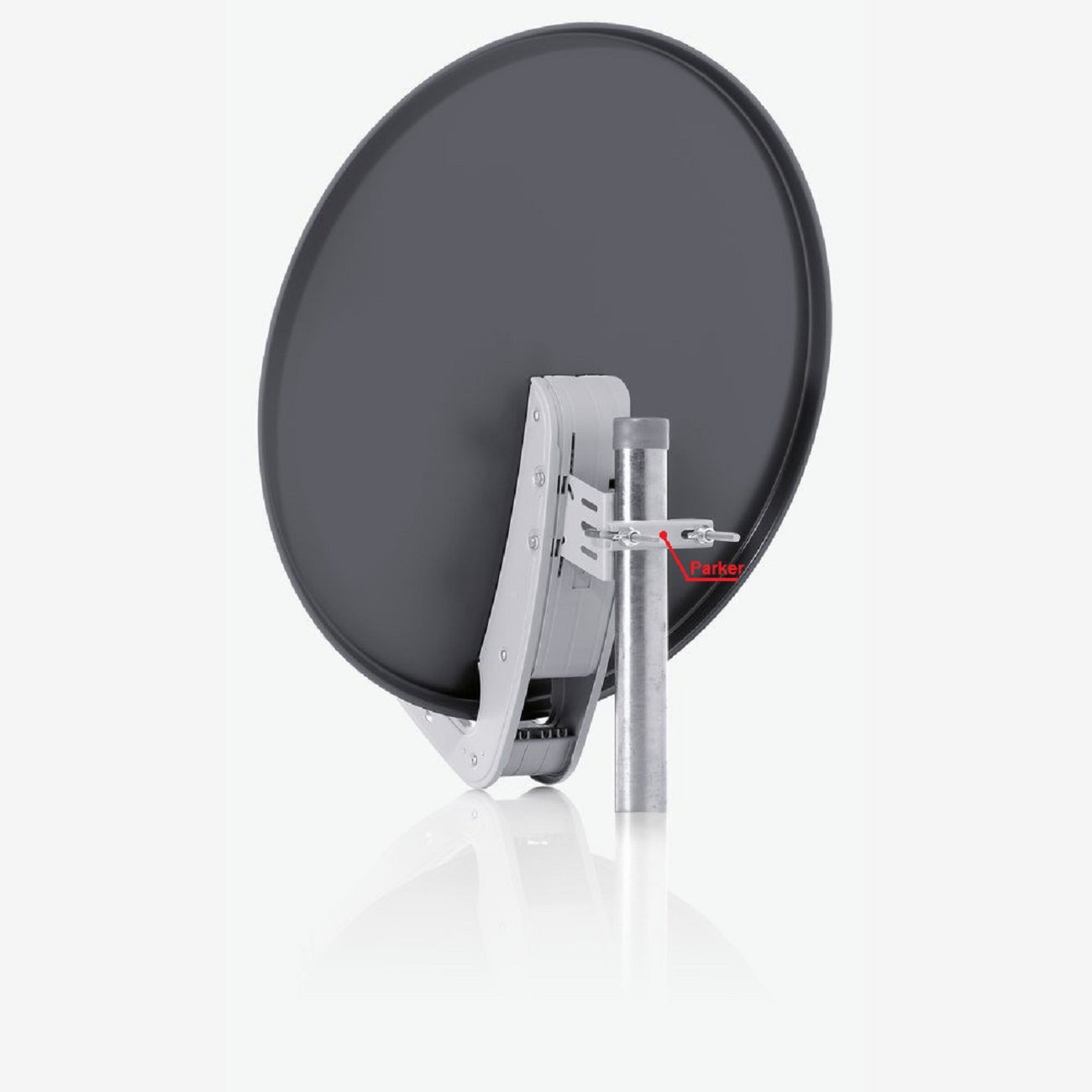

Sprietje Geplaatst: 11 mei 2018 Geplaatst: 11 mei 2018 Beste RickBrouwer Je weet het maar nooit of de schotel 100% optimaal op de satelliet is uitgericht. Het is dus altijd de moeite waard om dit te controleren. Om je schotel 100% optimaal uit te richten, kun je het volgende doen nadat deze al op de juiste satelliet is gericht: Als je schotel met twee klemmen boven elkaar op de mast bevestigd is, ga je de bovenste mastklem met een zelftapper op de mast vastzetten. - neem een zelftapper van 4 of 5mm buitenmaat. - meet de kerndiameter op en boor een gat door de bovenste klem en de pijp - boor nu een gat gelijk aan de buitendiameter van de zelftapper in de bovenste klembeugel - zet nu de bovenste klem met de zelftapper goed vast - zet de onderste klembeugel net los maar zonder spelingsruimte - nu kun je met de twee moeren van de bovenste klembeugel de schotel sturen totdat je maximale signaalkwaliteit hebt. Draai je de rechtse moer aan, dan gaat de schotel naar rechts, draai je de linker moer aan, dan gaat de schotel naar links. - Nadat je de maximale signaalkwaliteit bereikt hebt, draai je de bovenste klem telkens in kleine staples links en rechts aan - nu draai je ook de onderste klem vast, telkens links en rechts in kleine stapjes - nu staat de schotel optimaal gericht - nu ga je de elevatie nog fijntunen op maximale signaalkwaliteit Op deze manier hoef je zelfs geen procent signaalkwaliteit te laten vallen tijdens het vastzetten van de schotel.
