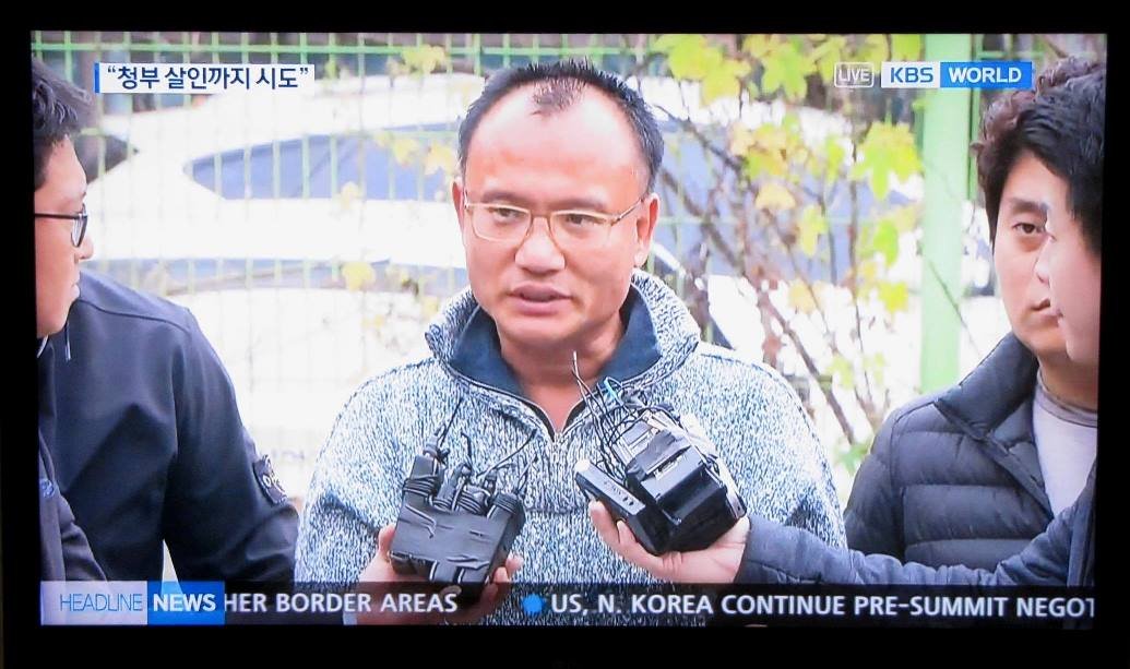

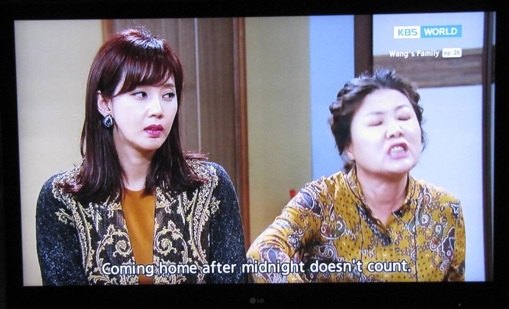

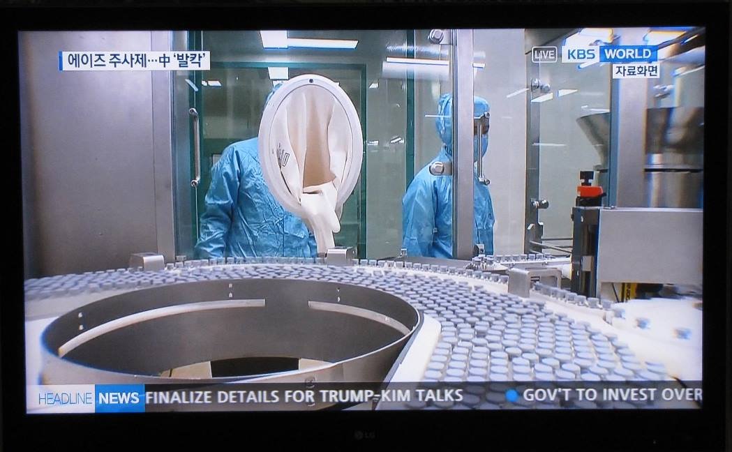

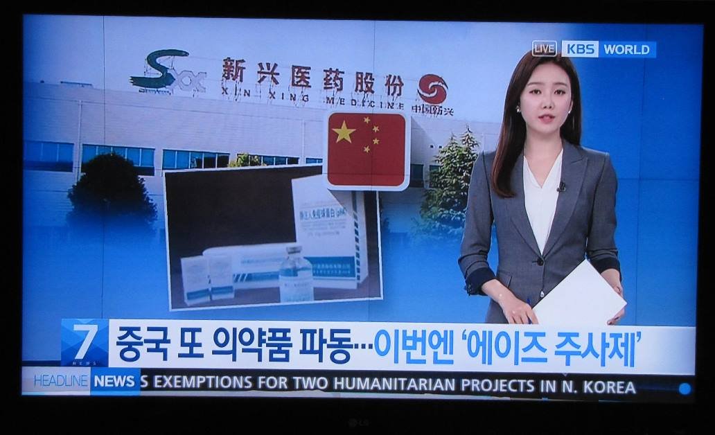

Sprietje Geplaatst: 7 februari 2019 Geplaatst: 7 februari 2019 Velen vinden dat de zender KBS-World HD op de Hotbird moeilijk te ontvangen is. Ik beweer dat dat reuze mee valt. Ik ontvang deze zender met mijn kleine Multytenne van slechts 45x45cm. Dat is toch een enorm verschil met een Triax 88. Een Multytenne heeft een schoteloppervlak van amper 2000cm2, een Triax 88 maar liefst 5672cm2 , dit is 2,83 maal zo groot. Ook bij een multytenne zitten 4 lnb's waarvan de Hotbird-lnb ook bijna 7 graden uit het midden staat. Gisteren met de regen had ik veel last van glitches, vandaag met bewolkt weer waar soms de zon doorheen prikt, heb ik feilloos beeld, zie de bijlages. Als je met een Triax 88 KBS-World HD niet goed kunt ontvangen, dan staat de zaak niet goed afgesteld.
