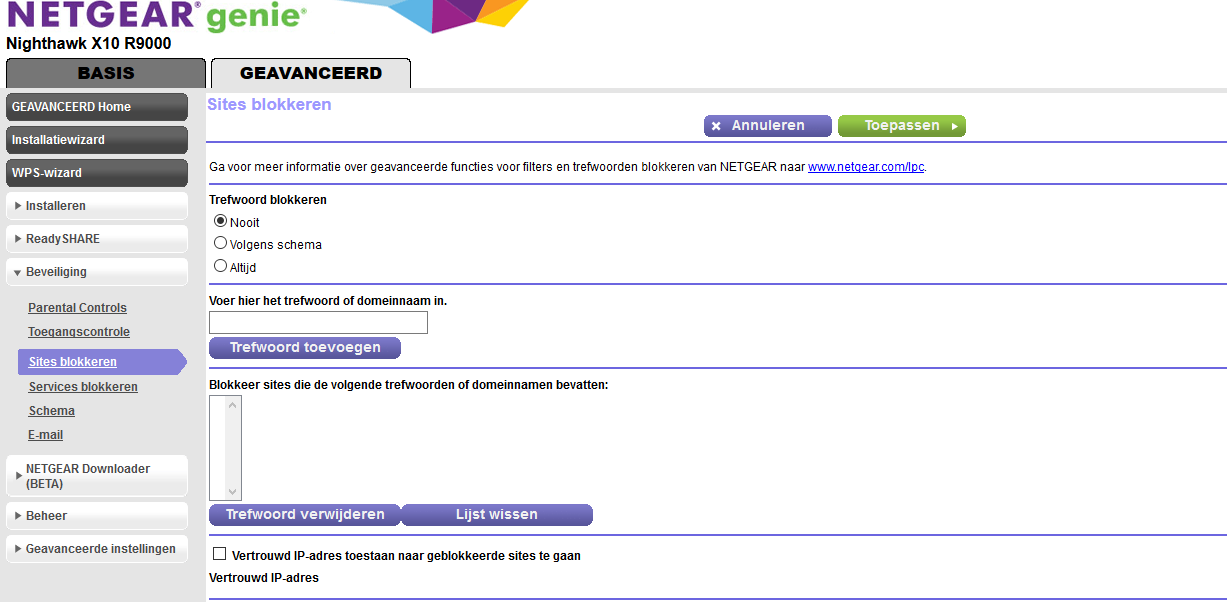

Dat is sneller en beter op te lossen door het in de router in te stellen dan is het hele netwerk verlost in plaats van de site's op één computer te blokkeren,
aangepast door catw
Handig als je bij de router van de school kan komen, maar dat kun je niet. Een laptop is om mee te nemen dus zul je op elke router waar deze mee verbind een blokkade moeten zetten. Dan is de HOST file toch een stuk makkelijker.
