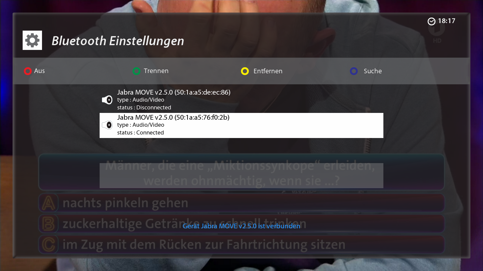

Het probleem is dat als ik bleuthtoot heb in geschakeld 2 knoppen zie uit is  Rood en een Blauw met de tekst zoekenen deze   indruk en mijn hoofdtelefoon laat zoeken zie ik 2 teksten verschijnen
2 knoppen om te laten scannen scan mode
knop 1 Scan and setupVU+ Bluetooth RCU
knop 2 Scan other bluetootht 3.0device (A2DP,HID)
Als ik op knop 1 klik in het menu van de vu+
krijg ik de melding press and hold the buttons  MENU+AUDIO
for five seconds tot start dus moet beiden knoppen voor 5 seconden in drukken dat doe ik dan en vervolgens
gebeurd er niks ! uiteraard met pairen van mijn hooftelefoon
als ik de 2e pak en  krijg ik de tekst scanninig bluetooth devices... en dat blijft hij dan doen en er gebeurd dan niks
dus wat doe in nou verkeerd ?

kan ik ook niet zeggen anders dan die vaststelling eerder dat de B&O niet geschikt is
wat staat er bij de bluetooth instelling???
heb je ook downmix aangezet

Sorry waar vind ik downmix ? ik heb geen pli maar vti er op staan he
