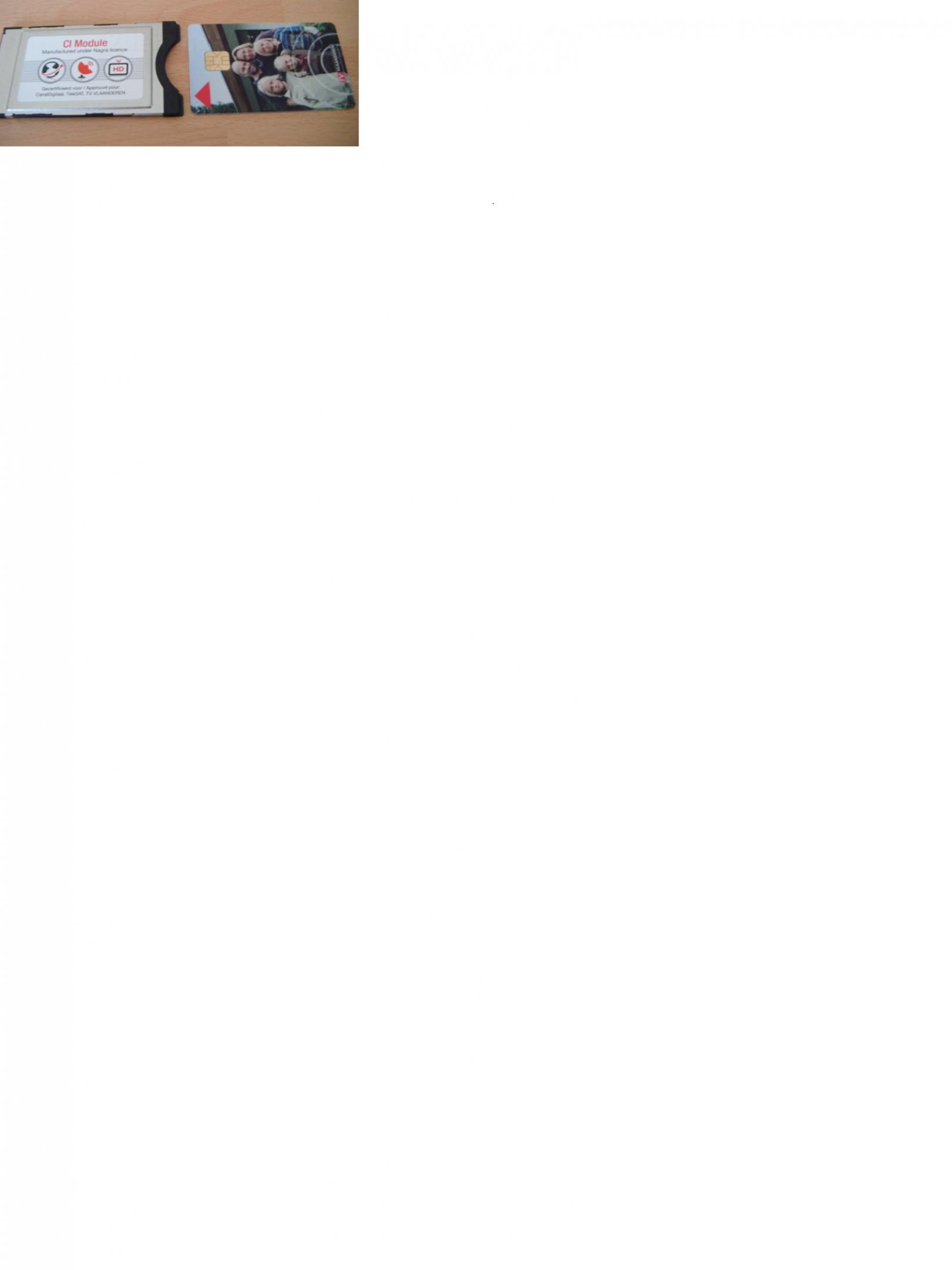

ik heb ook storingen op die zenders.....oscam en ook met de tvv cam dus maakt niet uit welke cam je gebruikt
dus ook storing als de kaart in de modulle zit
dus mail sturen naar TVV (simpel he)
