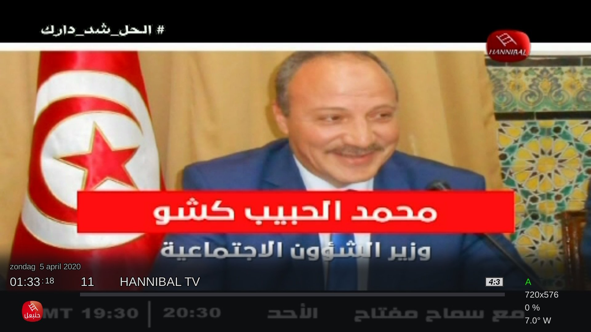

Dat had ik niet gelezen. Vanavond alles nog wat beter afgesteld in de hoop  op ontvangst van 78 oost. Als Bijoy tv op 76 goed te ontvangen is dan ontvang ik meestal 78 oost ook wel.
Helaas moet ik wachten op de winter als het blad er af is.

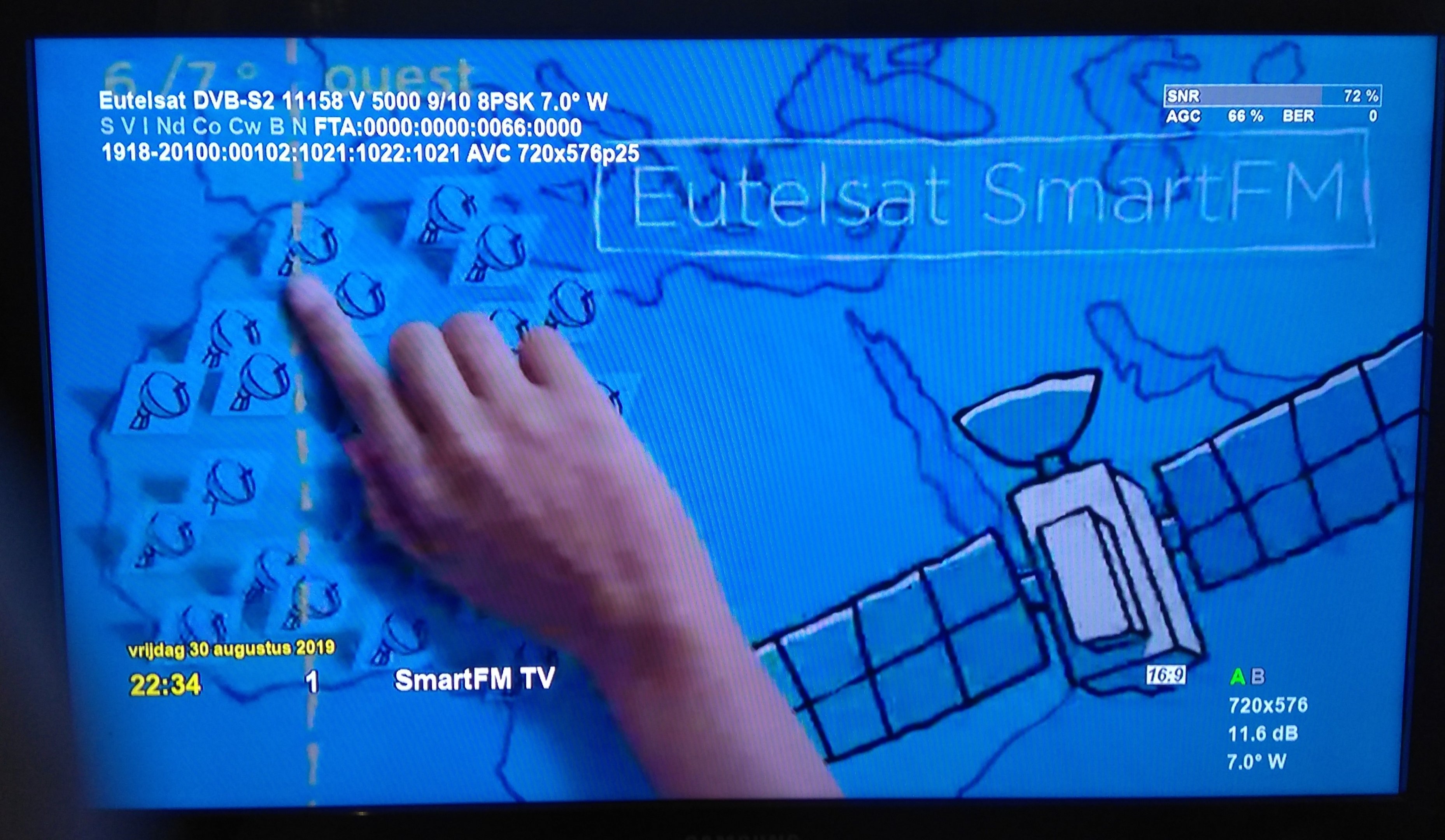

Op 28-8-2019 om 03:11 zei Pegasso:

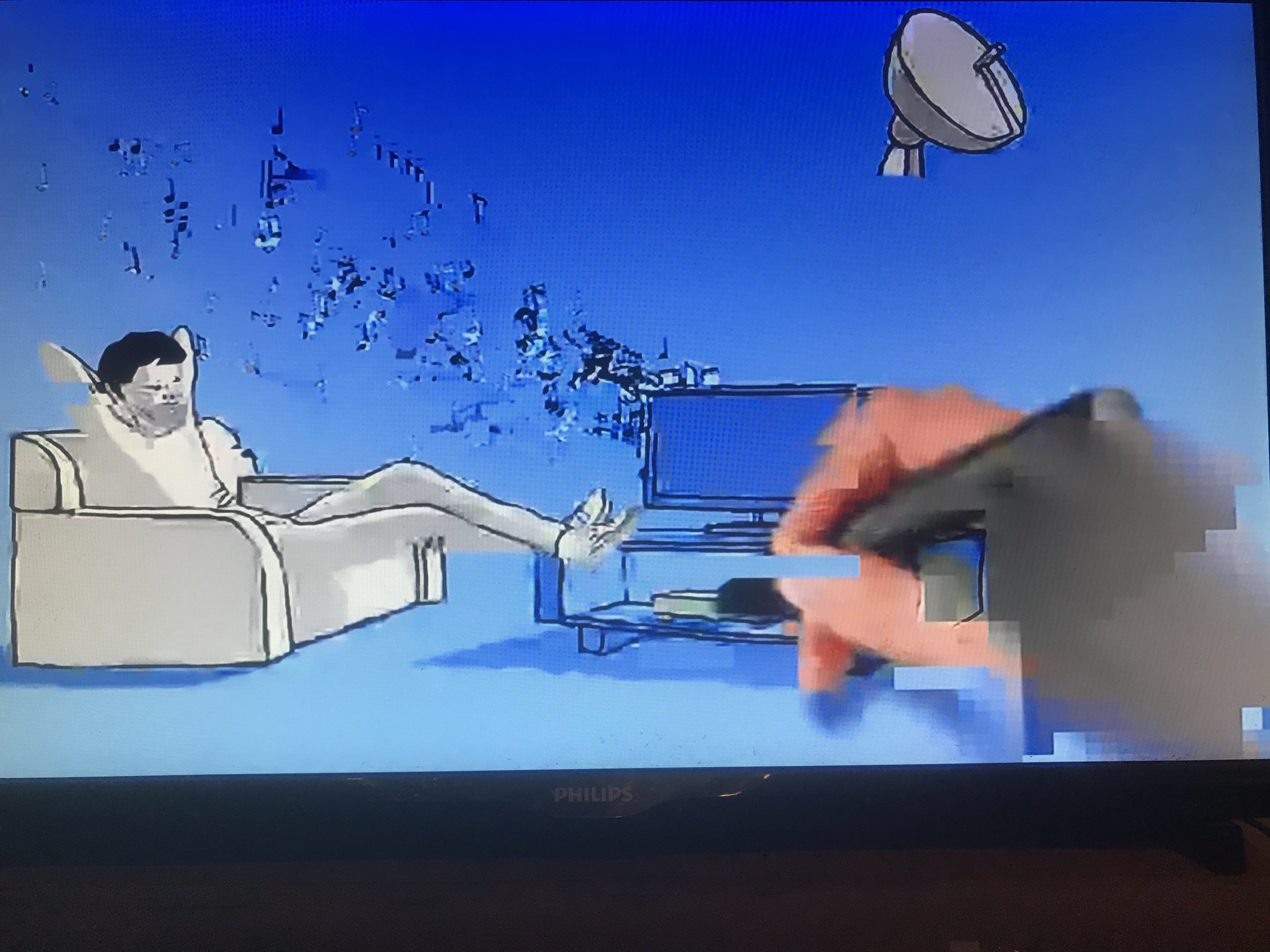

7 West 11.158V - 5000 - 9/10 DVB-S2 - 8PSK (NW Afrika)
Ontvang deze soms met horten en stoten en dan weer een hele tijd helemaal niets.
Als er even een stabiel beeld is geeft de SNR ongeveer 11db aan, maar schommelt heel erg hard.
Hoe ontvangen jullie deze transponder?

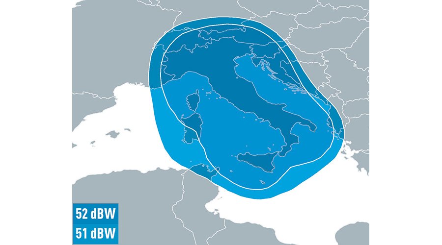

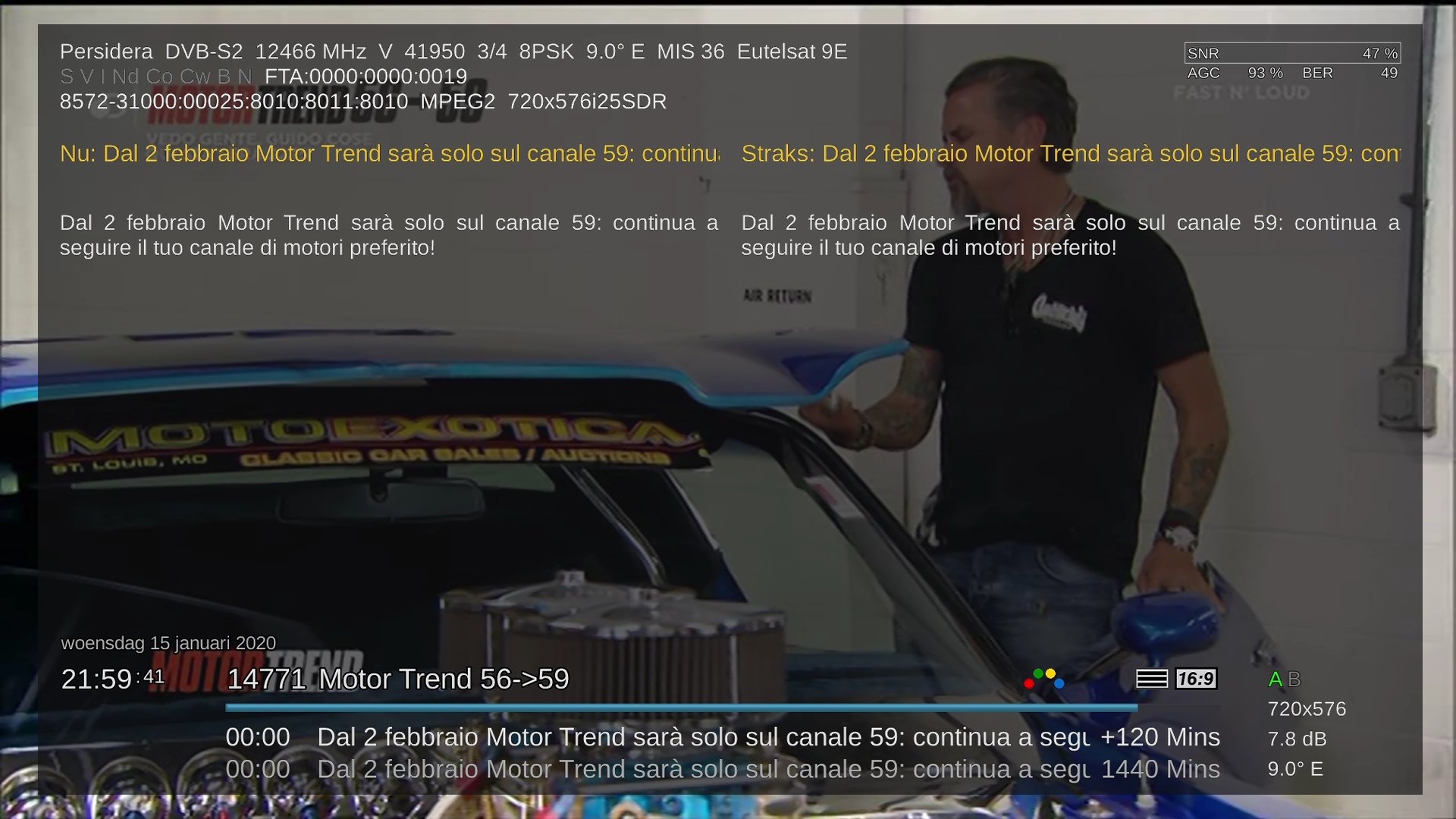

Zojuist even gekeken naar de  verschuivingen van de italie beam van 5 west naar 9 oost.
Volgens de footprint zou het niet moeten kunnen om signaal te krijgen maar hier lukt het wel met C Master 180 cm
Zie screenshot als voorbeeld.

Krijg je ook een of ander signaal op 12341 V? Waarschijnlijk lukt dat nog wel?
En krijg je ook signaal op 12188 V of 12149 V?
Ik ben benieuwd! :-)
Alleen signaal op 12341 V. Rest geeft geen teken van leven

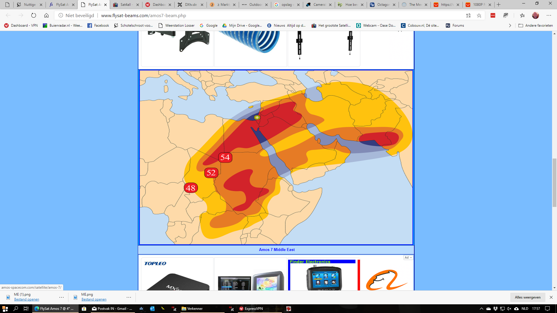

Op Amos 7 4 west ontvang ik een transponder van de  Middle east Beam.
Zijn er meer mensen met grote schotel waar dit ook binnenkomt

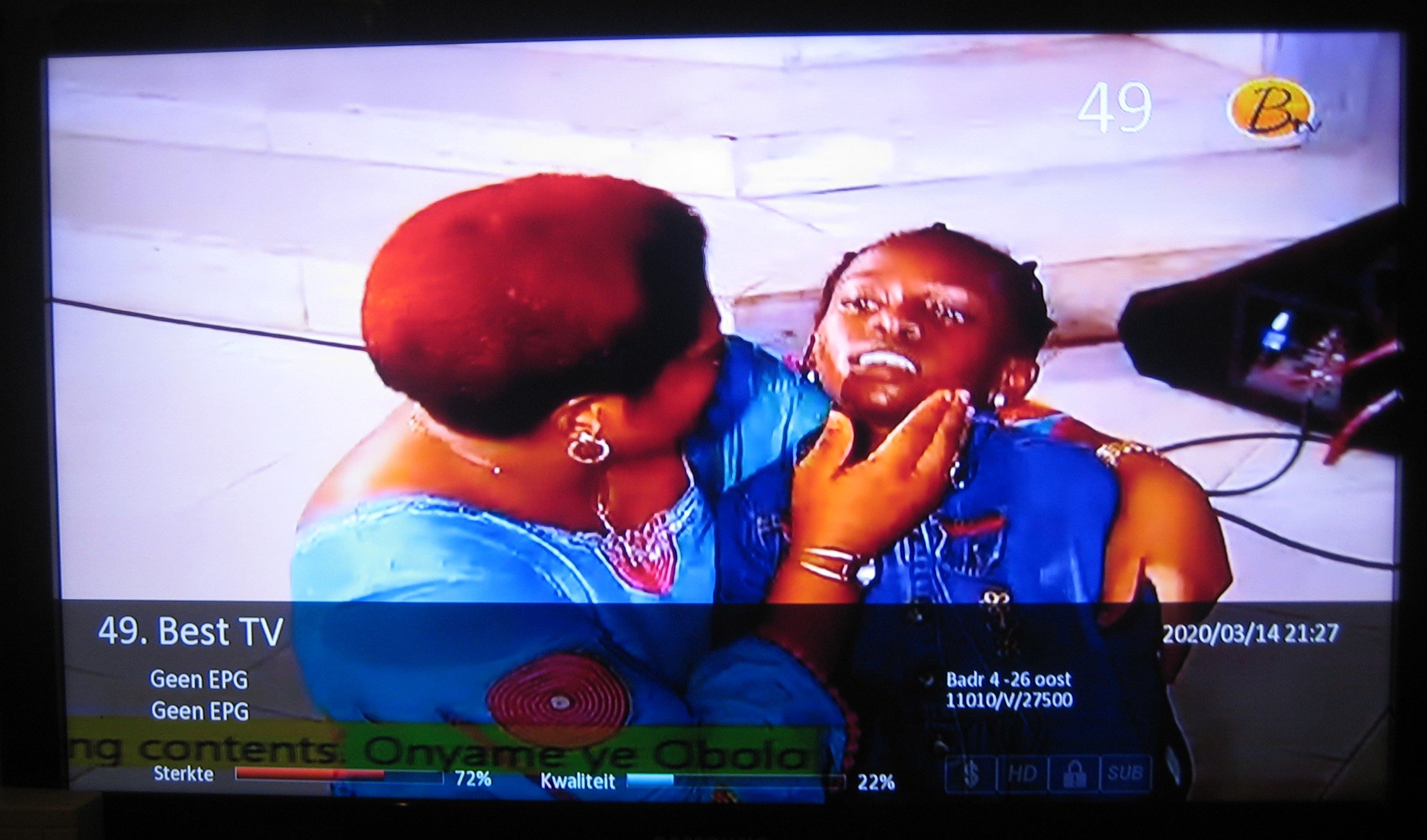

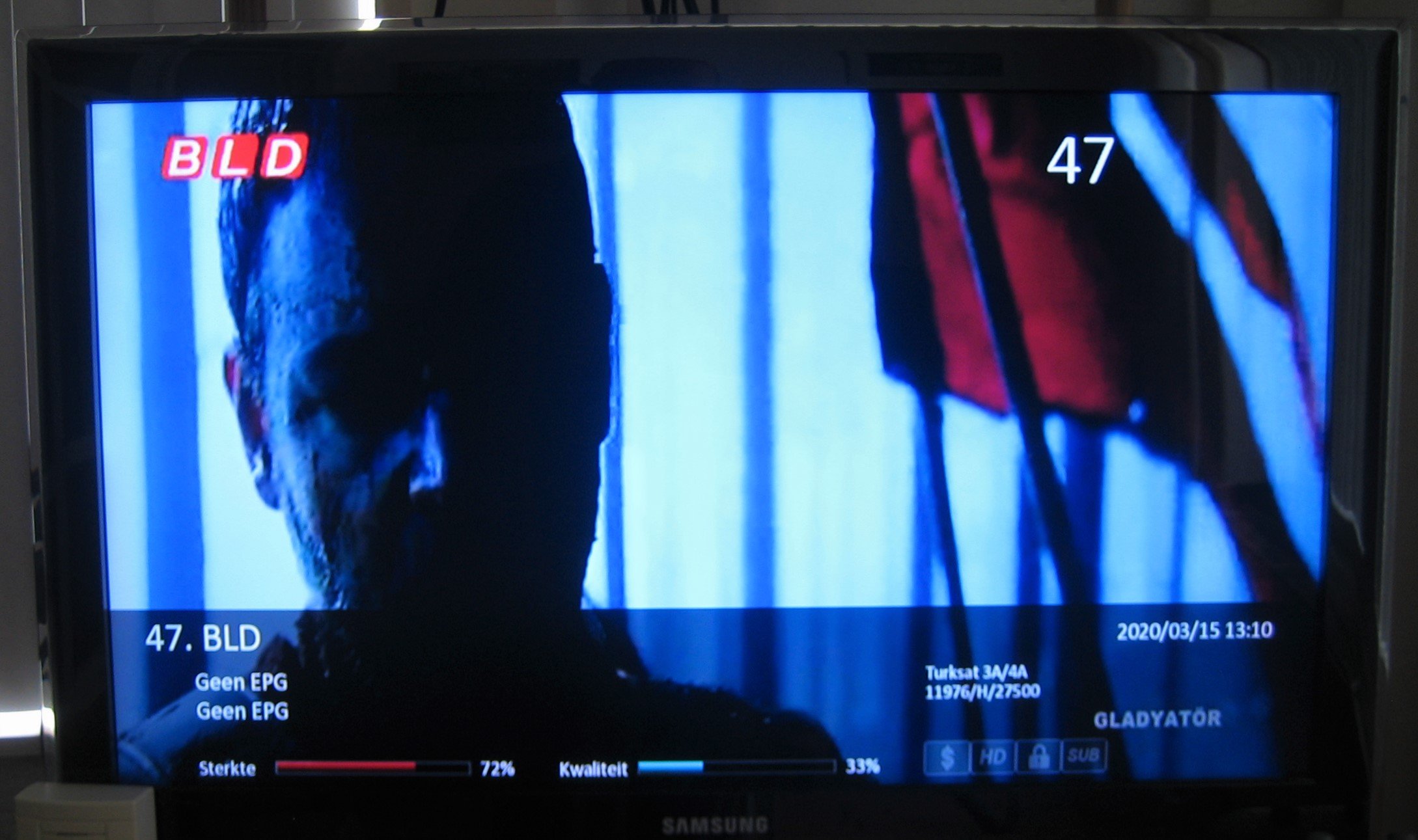

Nu weer goede ontvangst van Badr6 en van Badr7 de frequentie 11010-V-27500. Ook de Frequentie 11976-H-27500 van de Turkye beam van Turksat 4A 42-oost is weer te ontvangen. Alle met een schotel van 180cm.
Badar-7-11010-V-27500.thumb.jpg.6b9e9e25df99b7d0f70e4fd11ecc717f.jpg420474888_Turksat4a11976-v-27500.thumb.jpg.d736a9350ae814c8ac02ddc8a1f9c2e1.jpg
aangepast door satkijker
Frequentie aangepast

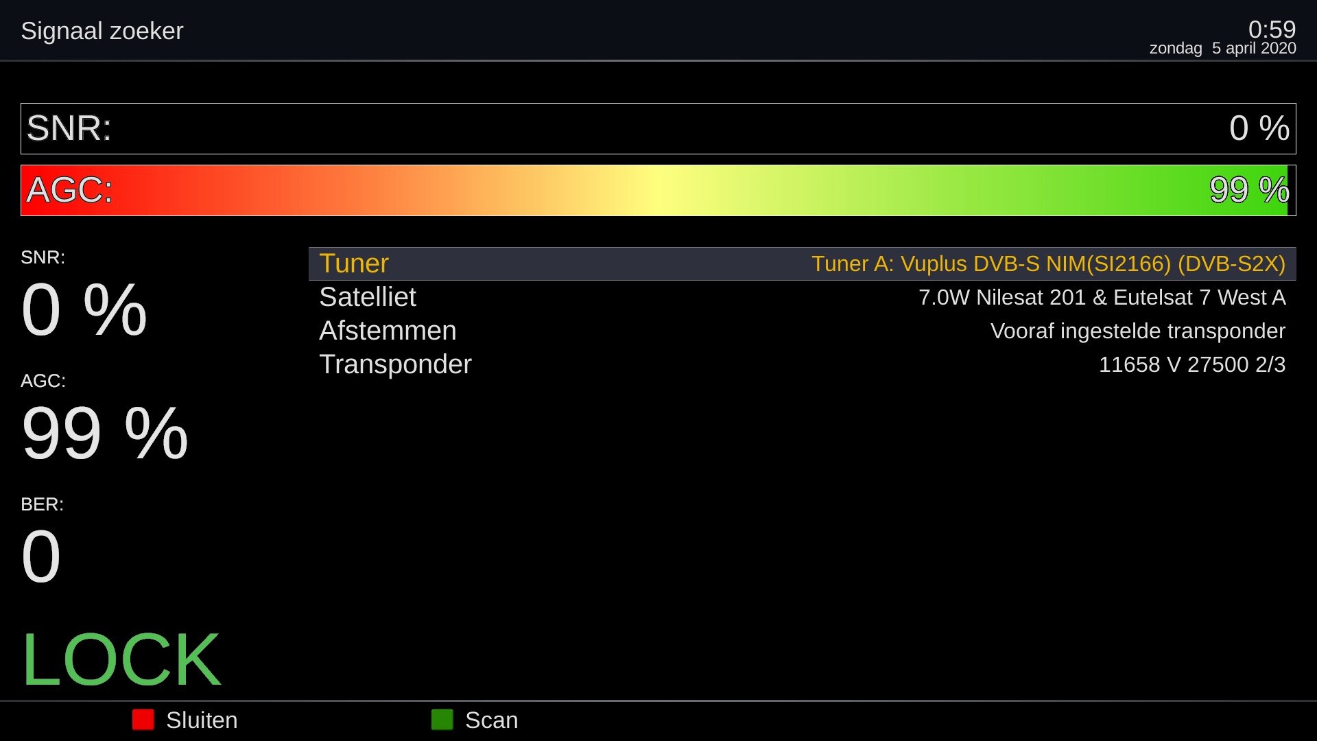

Heb inmiddels mijn bestelde Triax 110 binnengekregen helaas was ook deze schotel weer beschadigd aan 3 kanten maar niet zo erg als de Sab 120  heb deze getest en ondanks de beschadigingen gaf deze toch wel leuke resultaten huidige setup is nu Vu+ Zero 4K Triax 110 IBU LNB en de coax kabel is een Hirschmann Koka 9 TS 11658 signaal is nu rond de 40% met de Triax 88 had ik 0% Signaal deze nacht signaal en beeld op de MBC kanalen 11559 zodra ik wat tijd heb ga ik nog eens aan de schotel zitten en plaats ik hier wat foto"s en als ik de schotel vast hou dan krijg ik ook eventjes een lock op 11514 het signaal springt naar 15% en is dan weer weg voor de rest komt alles binnen van de Eutelsat 7 West mena beam ook de dvb-s2 en de vertikale kanalen nu ook signaal op de 8 West en krijg nu zo"n 212 kanalen binnen geen signaal op de east beam ben voornamelijk met de 7 west bezig geweest dus nog niet uitgebreid getest mocht iemand nog tips hebben of zijn er posities die ik moet testen dan hoor ik dit graag ik heb zicht op 19.2 oost tot ongeveer 40 west
