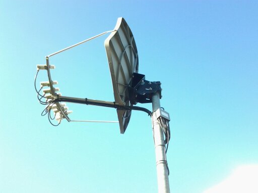

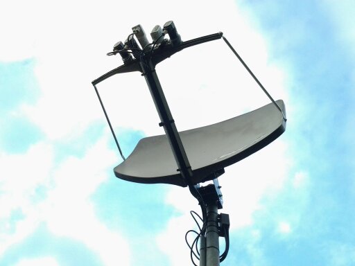

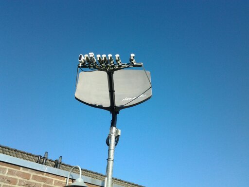

Sprietje Geplaatst: 18 augustus 2018 Geplaatst: 18 augustus 2018 (aangepast) Beste humptydumpty Er is geen enkele schotel die zo weinig offset heeft als de Maximum E-85 die je nu hebt staan. Dat wil dus zeggen dat alle andere schotels verder voorover staan dan de E-85. Als de E-85 dus niet tegen de mast komt, dan een Visiosat BigBisat helemaal niet. Verder is het altijd verstandig een tegelvoet met een stuk rvs-staaldraad richting zuidwesten te verankeren. 18 augustus 2018 aangepast door Sprietje
Sprietje Geplaatst: 18 augustus 2018 Geplaatst: 18 augustus 2018 Inderdaad RicardoBelli, vooral op de bovenste foto is goed te zien dat in Nederland en omgeving de schotel flink vrij blijft van de mast indien die tot boven de schotel door loopt.

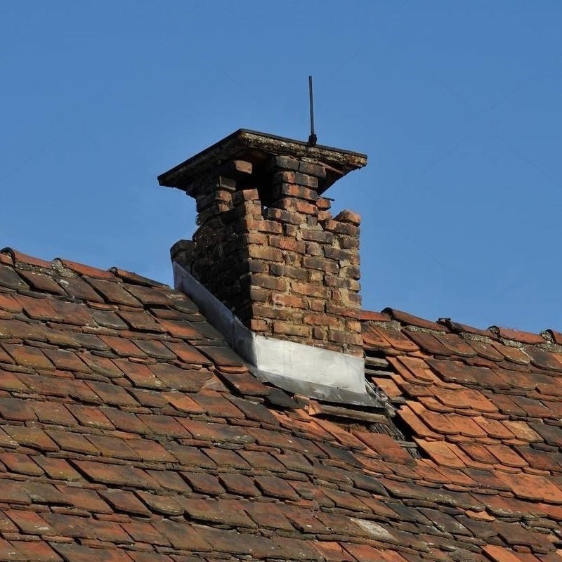

Tonskidutch Geplaatst: 19 augustus 2018 Geplaatst: 19 augustus 2018 ventura, dat is precies wat ik bedoel zonder bouwkundige kennis de boorgaten in de bovenste metselwerk baksteen een oetlul van een bouwvakker die dat voor mekaar krijgt tjonge tjonge als er niet minstens een meter metselwerk boven staat vanaf het hoogste boorgat gemeten dan vergeet het maar met stabiliteit je moet altijd met de afschuifkrachten rekening houden dat geld ook voor al die verschrikkelijk op het kantje van de gevel gemonteerde schotel bevestigingsbeugels die men hier vaak tegenkomt When It's Cold I'd Like To Die Moby

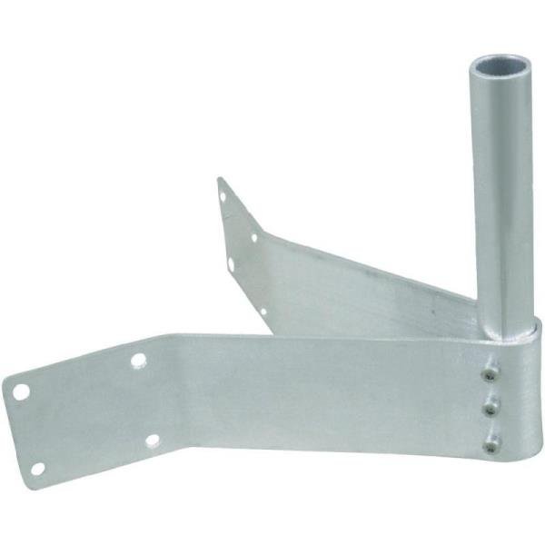

Sprietje Geplaatst: 19 augustus 2018 Geplaatst: 19 augustus 2018 Er zijn speciale beugels voor om op de hoek van de gevel te monteren. Je moet natuurlijk wel in de gaten houden wat je aan die beugel gaat monteren, geen T90.

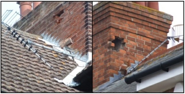

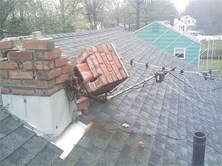

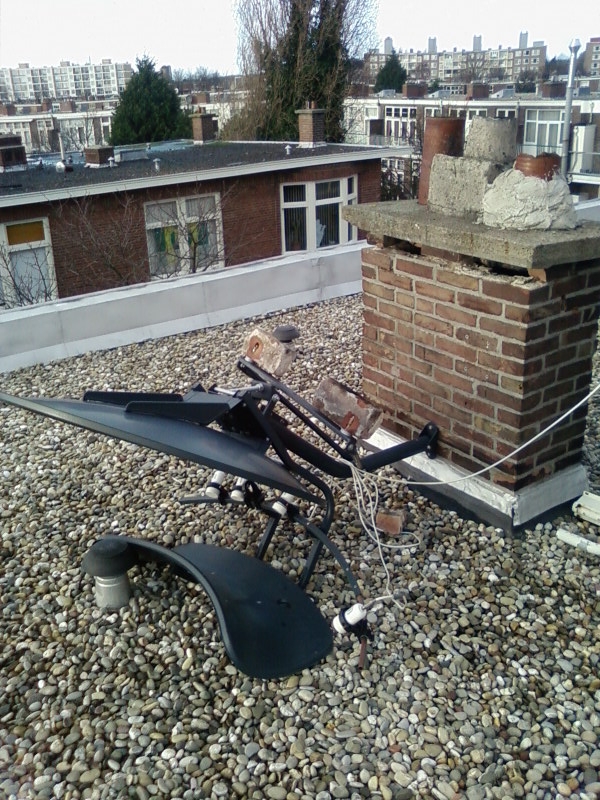

Sprietje Geplaatst: 19 augustus 2018 Geplaatst: 19 augustus 2018 Tja, en hoe groot mag een (schotel)antenne zijn als je die aan de schoorsteen vast maakt? Als je hier eens even naar de afbeelding kijkt, kun je zien wat een kleine sprietantenne al voor een ravage aan de schoorsteen heeft aangericht.
