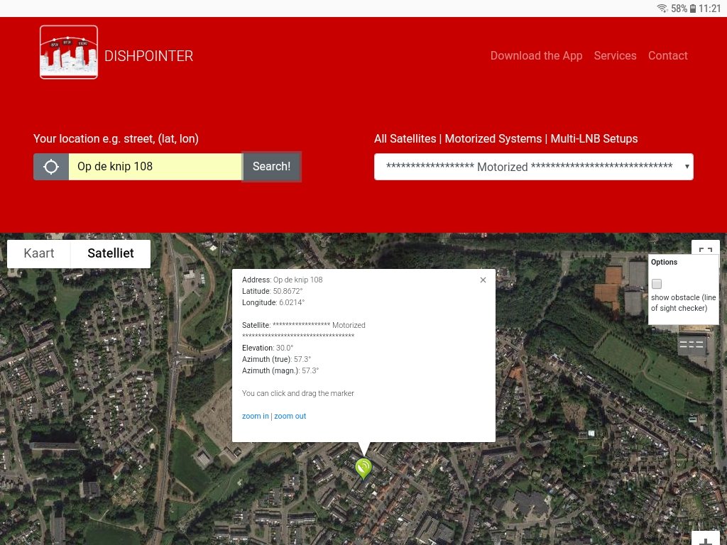

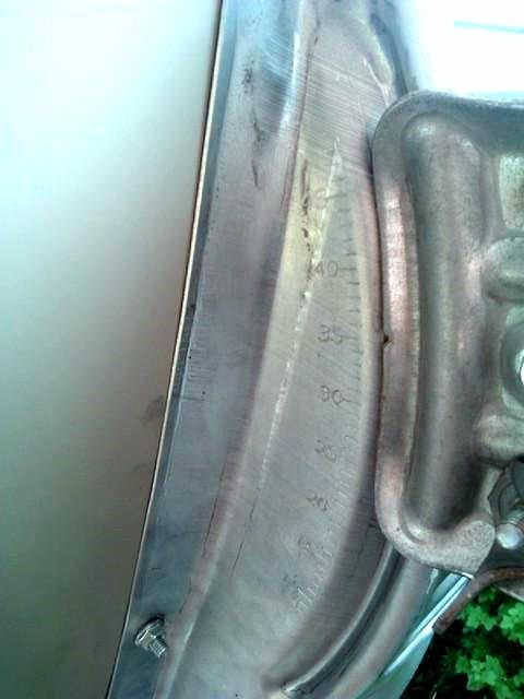

Adjust the rotor inclination to your and tighten the fixing screws.
In jouw geval de motor op 50.9 elevatie zetten.
De schotel moet op 23.2 elevatie.
You know when you've been shagged.
I like receivers who give me pleasure.
Je hebt de motor op het zuivere zuiden gemonteerd.
Het zuivere zuiden is voor jou 6 graden oost.
Als je nu de motor iets naar links (vanaf achter gezien) draait dan moet je ontvangst krijgen.
