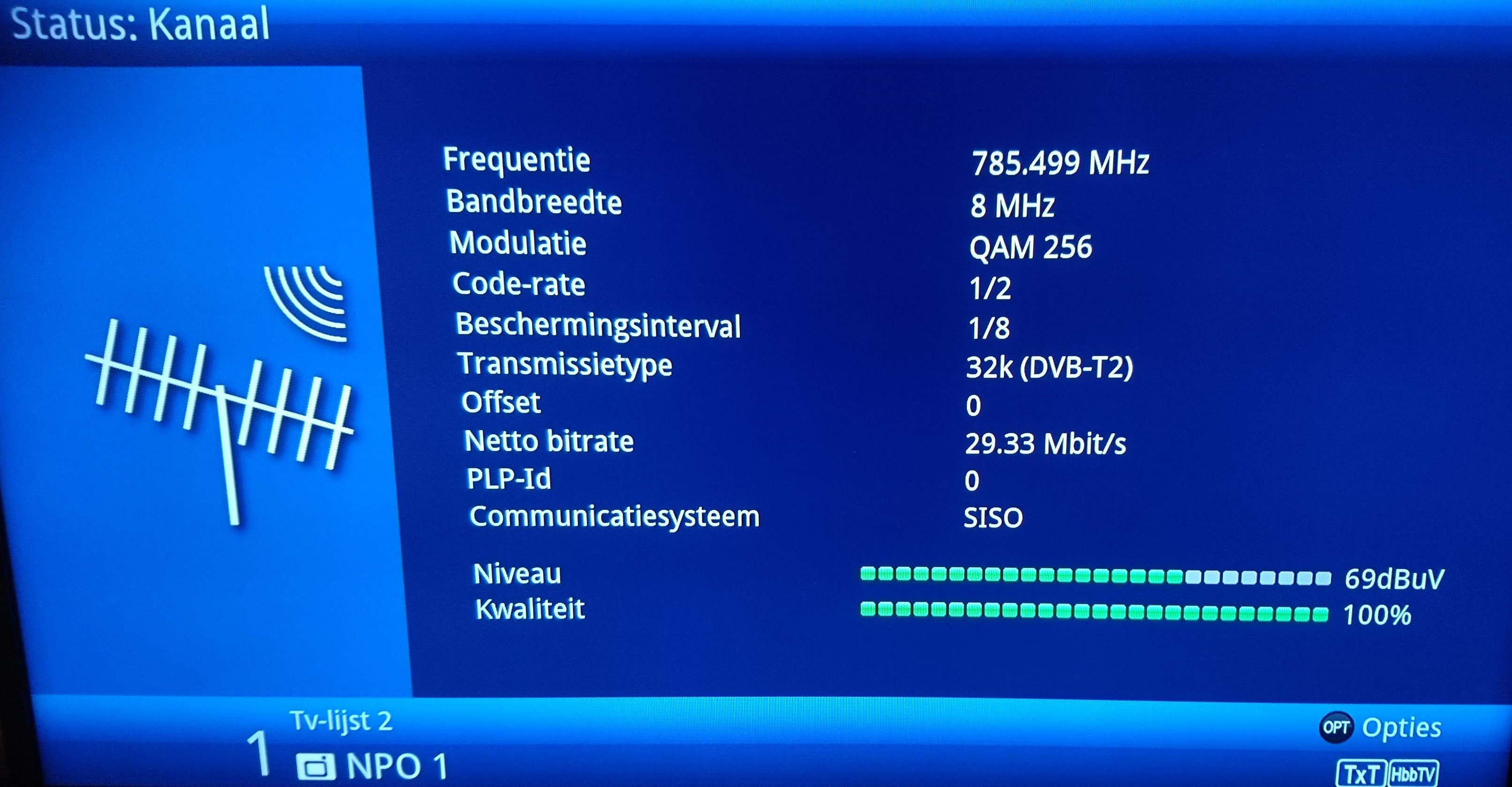

HG5812 Geplaatst: 25 oktober 2018 Geplaatst: 25 oktober 2018 Op 9-10-2018 om 21:27 zei ceesv: Voor als je het echt wil weten.... Wikipedia DVB-T zendt uit met de volgende parameters, Bandbreedte: 8 MHz; COFDM: 8k; Modulatie: 64-QAM; Code/Rate: HP-1/2; LP-1/2; Guard interval: 1/4 Volgens de tabel heeft DVB-T in Nederland ongeveer 22Mb/s per kanaal beschikbaar. DVB-T2 zal daar zeker niet voor onder doen. Van DVB-T2 kan ik nog geen parameters vinden, iemand? Hallo. De parameters.
luisteraar Geplaatst: 25 oktober 2018 Geplaatst: 25 oktober 2018 30Mbit/sec dan hebben ze de 8mhz bb nog niet uitgesnepen. technisch is 35Mbit/sec mogelijk bij 8 mhz. komt ten goede aan ontvangs gebied

luisteraar Geplaatst: 25 oktober 2018 Geplaatst: 25 oktober 2018 mijn gedachtengang mux 30Mbit/sec 5zenders per mux geeft 6Mbit/sec per zender in h265. h265 is tot 50% zuiniger dan h264 zoals op sat uitgezonden. 6Mbit/sec 265 komt overeen met tot 12Mbit/sec 264. die 12Mbit/sec komt overeen met de bitrates die duitse hd zenders gebruiken wat een heel mooi beeld geeft.

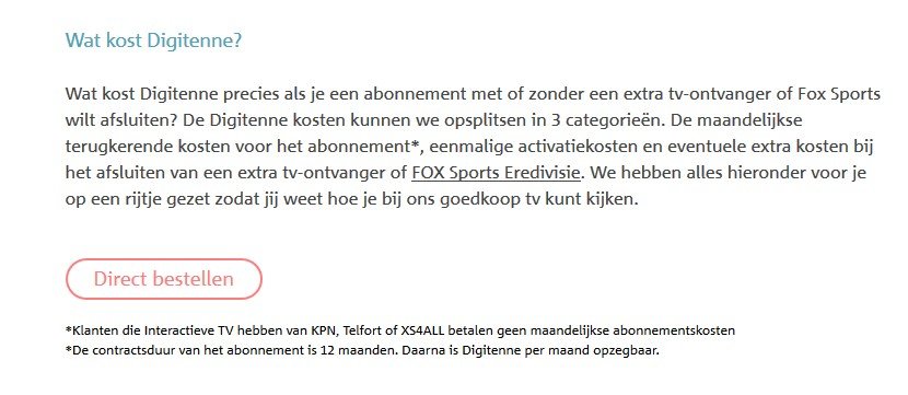

Tonskidutch Geplaatst: 26 oktober 2018 Geplaatst: 26 oktober 2018 Alex1970, iemand begon over meerdere TV's gebruiken en daar tegelijk op kijken... qua kosten vergelijking is dat een erg oudbollige situatie met name huisgenoten die nog kind zijn hebben tegenwoordig andere toestellen dan een TV waar al de aandacht naar uit gaat de smartphone en/of de iPad~Tablet sommige kids hebben zelfs een echte pC met mooi beeldscherm daarop ontvang je ook IPTV zonder bijkomende kosten van settop boxies (ik heb het net nog getest op mijn smart phone, mijn windows pC met HDMI uitgang en de officiele settopbox aan de TV, middels de Arris van mijn IPTV Provider; allemaal tegelijkertijd) en ik heb het elders ook al geschreven ik heb bovendien ook gratis DIGITenne kijk maar, waar alleen de digitennebox betaald moet worden... zie de voetnoot in de afbeelding kan dus totaal 6 kijkers onafhankelijk bedienen Baby I'm A Fool Melody Gardot
