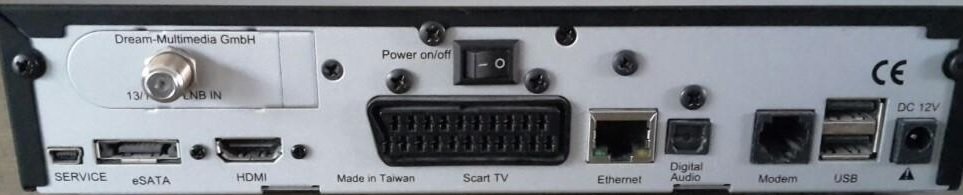

Kan iemand mij uitleggen hoe ik uitwendig een originele se kan herkennen ?
Ik kan een originele kopen maar ik wil er niet instinken dat ik later alsnog een clone heb aangekocht
Lijdraad hier op het forum gevonden.
plaats eens een foto van de jouwe achterkant
en wat staat er op je lcd scherm als je hem terug opstart
welke bootloader staat er dan

Dat kan ik niet want ik heb geen se meer en ik vroeg dat omdat ik een se kan kopen op internet maar twijfel of het wel een originele is en geen clone.
Ik denk namelijk een ventilator te zien op de foto en dat heeft de originele niet maar de schroefjes op de achterkant zijn wel allemaal zwart.
Geen bon aanwezig en prijs is €90achterkant.jpg.c1600f4da6caa659b7222f89318bf298.jpg
