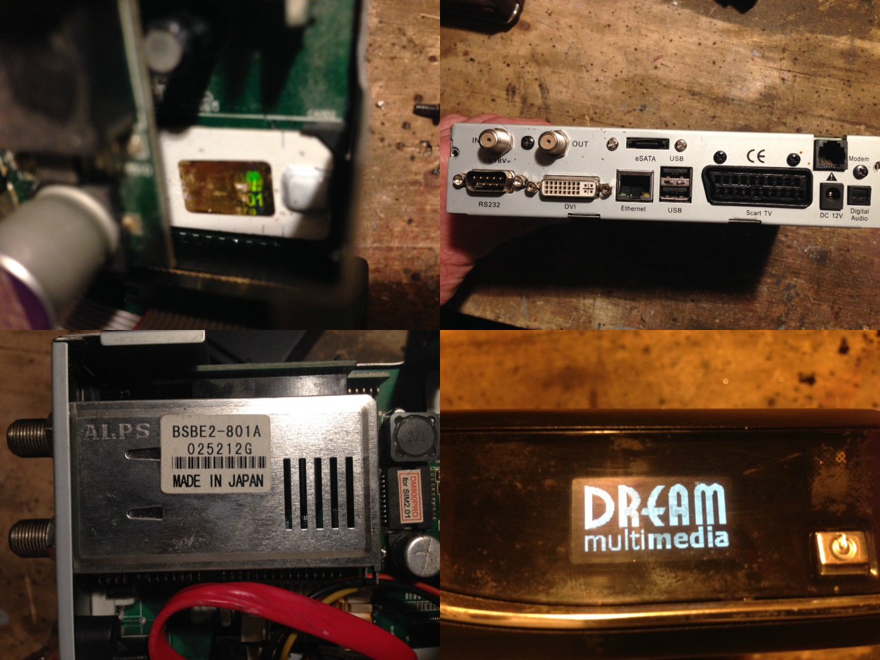

ok wist ik niet, elke se met koeler heb ik afgeslagen ook met zwarte schroefjes aan de achterkant.
De simkaart zit die er los of vast in ? Ik las ergens dat de simkaart bij een originele er vast in zit.
Bedankt, ik heb een afspraak gemaakt en mag hem ter plaatse openmaken om naar de simkaart te kijken.
Als er nog andere dingen zijn waaruit blijkt dat het een originele is dan hoor ik het graag zodat ik daar dan gelijk naar kan kijken.
kijk gewoon eens wat er op de simkaart staat
of plaats eens een afbeelding daar van

De originele heeft een witte SIM met in matrix opdruk A8P. Zit in een GSM houder bij de tuner en zit vast met een klodder zwarte hars. Iedere clone heeft een mini USB WiFi kaart met snp connector (koperkleurig).. Dus geen box kopen met een WiFi aansluiting!!

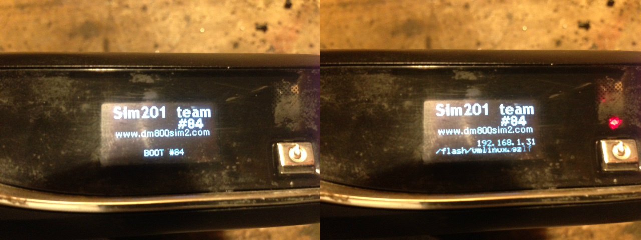

Bij het opstarten op het OLED scherm kijken. Deze start met 'DREAM' en Boot #84 voor versie 1 en Boot #88/89 voor de v2. Staat er iets anders dan is het ook zeker een clone.
Morgen ga ik hem bekijken en zal het resultaat laten weten
Misschien dat jullie ook even naar de foto´s van de gekregen PVR  kunnen kijken , ik denk zelf dat het een clone is vanwege de schroefjes aan de achterkant maar bij het opstarten zie ik wel Dream Multimedia en er zit een witte simkaart in waarvan het klepje is afgebroken en de sim heb ik vast gelijmd waardoor hij het doet. Op de sim staat in een hologram Dream en 2.0.1
De andere foto´s verklaren zich zelf
Vraag is dus is dit een originele of een clone ?

het is een

Ik las dat ook al ergens maar ik ben een leek op dit gebied dus twijfelde ik.
Maar geen probleem want die moet toch weer terug zodra ik een andere (originele) se heb.
De foto's zijn ook nog van een DM800 en niet van een DM800se
