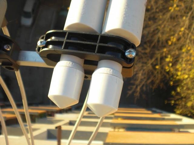

satkijker Geplaatst: 13 januari 2019 Geplaatst: 13 januari 2019 2 uur geleden zei trust: Heb je die BU voor circulair aangepast , lijkt of er een diëlectrum plaatje in zit . Klopt. 1 uur geleden zei Sprietje: Maar waarom is de buitendiameter van de kunststof kap nu 69mm terwijl de buitenste scalarring dezelfde diameter heeft? Daar kunnen wij over speculeren maar de witte kap is 60mm als ze de behuizing nu achter de kap hadden gedaan dan zou deze voor meer multifeeds gebruikers toegepast kunnen worden. Van horen zeggen of zelf uitgeprobeerd?

Sprietje Geplaatst: 13 januari 2019 Auteur Geplaatst: 13 januari 2019 (aangepast) Dus voor multifeed ontvangst de zwarte behuizing eraf halen en een verloopring van 23-40mm gebruiken waar je diagonaal het gat van 23mm vierkant uit zaagt zodat het klemt over de vierkante golfpijp. Ik heb de indruk dat de vierkante golfpijp buitenwerks ongeveer 21mm is. 13 januari 2019 aangepast door Sprietje

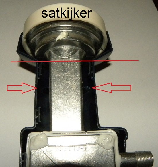

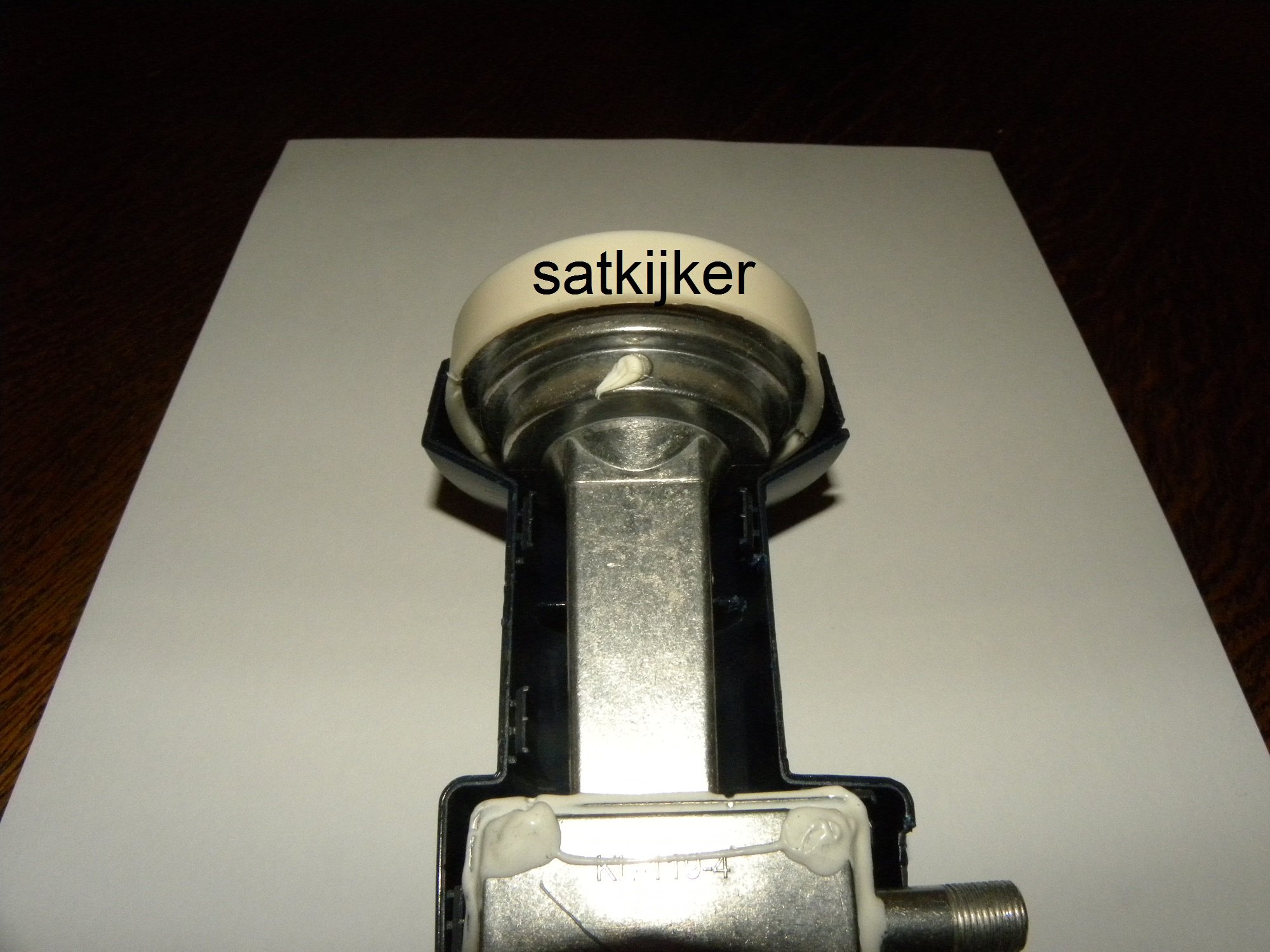

satkijker Geplaatst: 13 januari 2019 Geplaatst: 13 januari 2019 Veel makkelijker is net achter de scalringen (rode lijn) dan maak je toch nog gebruik van de orginele steunpunten en kan je eventueel afdichten met tape. Van horen zeggen of zelf uitgeprobeerd?
Sprietje Geplaatst: 14 januari 2019 Auteur Geplaatst: 14 januari 2019 Beste satkijker Inverto heeft dus de zwarte behuizing helemaal over de witte kap heen gemonteerd. Dat is weer een geheel nieuwe methode want normaal sluit de behuizing tegen de witte kap aan. Je hoef de witte kap dus ook niet te demonteren want dat gaat altijd gepaard met de nodige beschadiging van de witte kap. Wil je deze lnb's dus op een multirail plaatsen en is de kop van 69mm te groot om de lnb's dicht genoeg tegen elkaar te plaatsen, dan kun je eenvoudig het conische gedeelde waar de gradenaanduidingen op staan er af zagen en zoals je al zei indien je dat wenst met tape weer afdichten op de metalen feedhorn die ter plaatse ook een diameter heeft van net iets meer dan 40mm. Hoeveel millimeter is de vierkante golfpijp buitenwerks? Hoeveel millimeter is de witte kap buitenwerks?

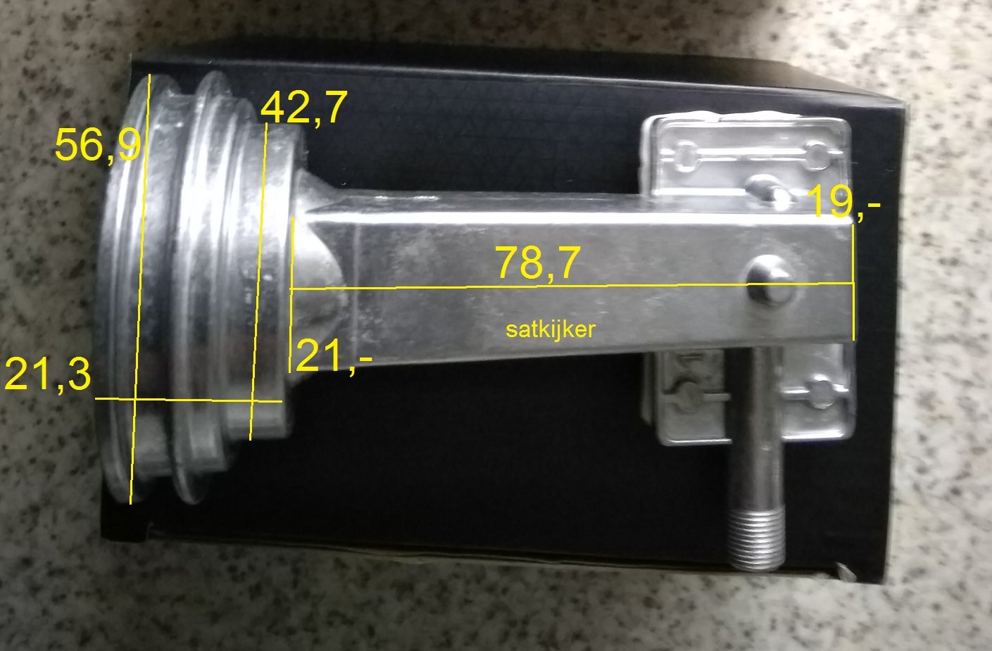

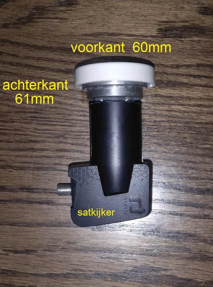

satkijker Geplaatst: 14 januari 2019 Geplaatst: 14 januari 2019 Sprietje, Hier de gevraagde maten en de aangepaste lnb. Van horen zeggen of zelf uitgeprobeerd?
Sprietje Geplaatst: 14 januari 2019 Auteur Geplaatst: 14 januari 2019 (aangepast) Bedankt voor de duidelijke foto's. Ik had al het vermoeden dat de golfpijp iets taps loopt maar het klopt dan ook zoals ik aan de maatvoering zie, 21 en 19mm. Als je dus het voorste deel er af zaagt moet je rekenen dat de kop 60mm diameter is. Met die 61mm hoef je geen rekening te houden omdat de lnb's op een rail toch altijd iets taps t.o.v. elkaar staan. Dat is toch net ietsje meer dan bij de Inverto Black Ultra. Rekening houdend dat die ook iets taps gezet worden kom je daar uit op 58,5mm. Nu nog wachten op een aantal mooie vergelijkingstesten met de Inverto Black Ultra. 14 januari 2019 aangepast door Sprietje
