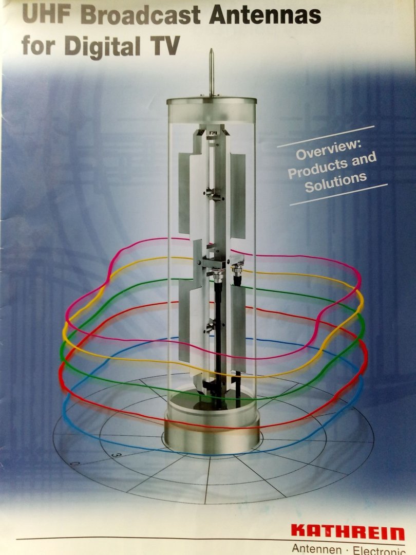

De antennes zijn gespecificeerd op het midden van de band voor wat betreft stralings patroon en versterking.
Je mag ervan uitgaan dat met het veranderen van de frequentie de antenne andere eigenschappen zal hebben, ook al zijn die door het ontwerp zo gering mogelijk gehouden.
Maar hoe is het met je ontvangst installatie is die "recht" binnen de gehele UHF band?

Maan er zal geen enkele zender technicus niet passende antennes aan zijn zender gebruiken.
De antennes van Katrein zijn breedbandig, maar wel gespecificeerd op het midden van de band!

Mag ik de conclusie trekken dat de zendantennes niet meer geoptimaliseerd zijn voor de nieuwe
lage frequenties ?
Nee want er zijn helemaal geen nieuwe lage frequenties. De onderkant van de UHF is nog steeds kanaal 21, midden 474 MHz.
Uit het diagram van Kathrein dat ik eerder plaatste is te zien dat de lagere kanalen een mooier rond diagram hebben. De hoge frequenties geel 750 MHz en violet 860 MHz vertonen deuken in de rondheid. Je zou hieruit kunnen concluderen dat de ERP ongelijkheid is verminderd door het afstoten van de hogere kanalen.
