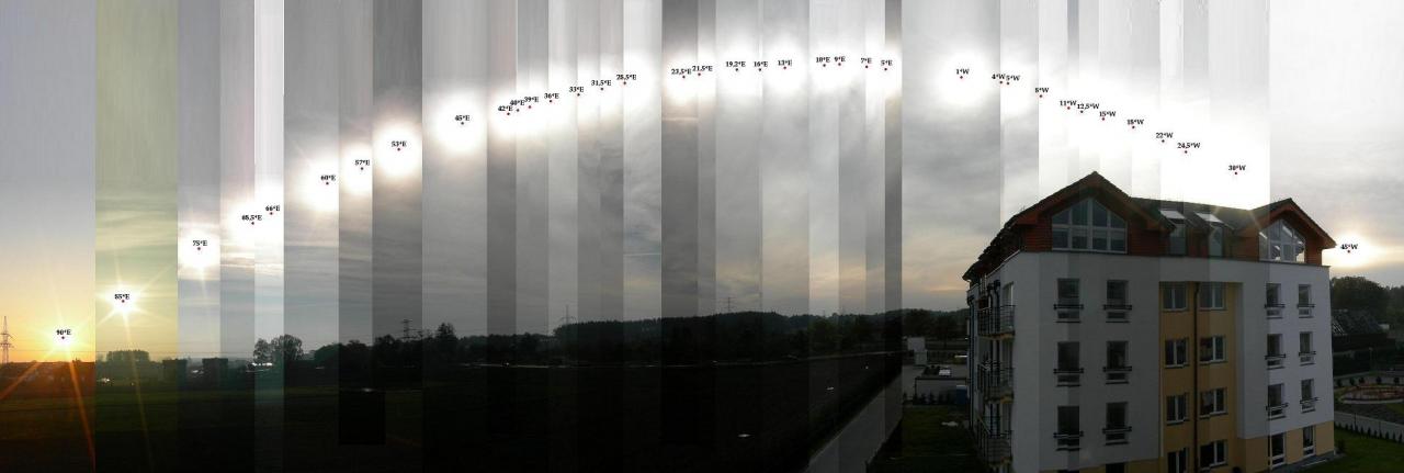

Moderator ceesv Geplaatst: 24 maart 2019 Moderator Geplaatst: 24 maart 2019 Hier een bijdrage van Sprietje over dit onderwerp. Op 30-9-2015 om 14:07 zei Sprietje: De baan van de zon loopt vandaag nog ongeveer 4,5 graden hoger dan de Clarkebeltbaan waar de geostationaire satellieten zich op bevinden. Men kan al een aardig inzicht krijgen of obstakels satellietsignalen in de weg staan. Bijgaand een prachtige foto van iemand uit Polen (als ik me niet vergis) die gedurende de sun outage foto's van de zon heeft gemaakt op de tijdstippen dat de zon precies telkens achter een satelliet stond. Hierdoor krijg je een fantastisch beeld op welke satellieten je allemaal vrij zicht hebt. foto even aanklikken Gaat niet bestaat niet! 65" 4-K OLED, Vu+ Duo 4K SE BT, Vu+ Solo 4K, Rebox-8500, Rebox-8000, Wavefrontier T-90, Satlook Digital NIT, Megasat HD5 Combo Gebruik je een advertentie blocker? Maak dan een uitzondering voor onze website. Zonder advertentie (inkomsten) kan deze site niet voortbestaan.
MrDish Geplaatst: 24 maart 2019 Auteur Geplaatst: 24 maart 2019 daar heb ik dus ook een foto sessie van gemaakt. ook met een laskap. Mvg
Moderator ceesv Geplaatst: 24 maart 2019 Moderator Geplaatst: 24 maart 2019 Afhankelijk van de datum staat de zon dan hoger of lager dan de satelliet, maar wel in de juiste richting. Daarmee kan je de zicht horizon bepalen en of je satelliet posities wel of niet zult kunnen ontvangen. Gaat niet bestaat niet! 65" 4-K OLED, Vu+ Duo 4K SE BT, Vu+ Solo 4K, Rebox-8500, Rebox-8000, Wavefrontier T-90, Satlook Digital NIT, Megasat HD5 Combo Gebruik je een advertentie blocker? Maak dan een uitzondering voor onze website. Zonder advertentie (inkomsten) kan deze site niet voortbestaan.

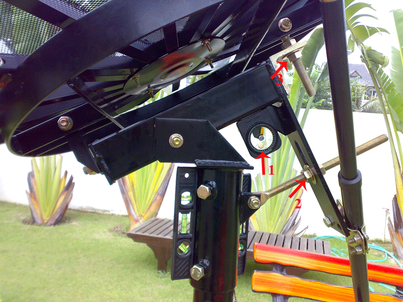

MrDish Geplaatst: 26 maart 2019 Auteur Geplaatst: 26 maart 2019 Heb een artikel gelezen op dit forum genaamd; wie vertelt mij de juiste elevatie voor prime-focus schotel in Thailand ? maar dan in nederland (achterhoek). een paar vragen; als je de foto bekijkt zie je een pijl bij 1 en 2 en 3 staan. waar zijn nou 1 en 3 voor. want ik regel het nu met (nr 2). of doe ik iets verkeerds Mvg foto is het voorbeeld.

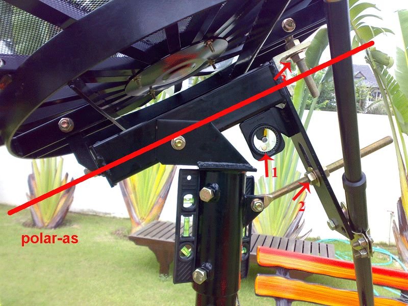

trust Geplaatst: 26 maart 2019 Geplaatst: 26 maart 2019 (aangepast) 1 is de hoekmeter , met 2 stel je de elevatie in en 3 de declinatie dan zal ik ook nog maar wat toevoegen , ik meen dat je locatie Aalten is . Als start is dan je elevatie (polar-as) ± 52º en de declinatie ± 6º d.w.z. dat de schotel 6º naar voren gekantelt staat t.o.v. de polar-as 26 maart 2019 aangepast door trust 1 Het verschil tussen theorie en praktijk is mijn uitdaging . Octagon SF8008 4K Edision Primo IP S2 Dr.HD F16 1.8 m ChannelMaster Offset in tuin 53º E - 45º W Jaeger SMR 1224 Usals met 5 Lnb wisselaar 2x Ka - Ku - C band Lin / Circ 1.2 m Echostar Offset aan schuur 53º E 34.5 W Twoteck Twinrotor met 3 Lnb wisselaar Ku - Ku low - Ka
Alex1970 Geplaatst: 26 maart 2019 Geplaatst: 26 maart 2019 (aangepast) 1 ziet eruit als een waterpas? (Edit: hoekmeter inderdaad, ik had niet genoeg ingezoomd) 2 is de elevatiehoek 3 is de offsethoek/declinatie 26 maart 2019 aangepast door Alex1970 Cijfers verkeerd gezien op de foto. Dreambox DM920: 2x Triple tuner (2x DVB-S2X multistream + DVB-C/T2) OpenPLi 9 Xtrend ET10000: 1x DVB-S2, 2x DVB-C/T2, IPTV OpenPLi 9 VU+ Duo / Dreambox DM800 / TBS 5925 Channel Master 180cm offset: 39.0°E-37.6°W, Channel Master 120cm offset: 23.5°E-8°W SAB 97 schotel 45.1°E-60°E, 80cm vast: 28.2°E/23.5°E/19.2°E/13°E | DVB-T/DAB: VHFIII/UHF combi-antenne op zolder.
Moderator ceesv Geplaatst: 26 maart 2019 Moderator Geplaatst: 26 maart 2019 En dat alles zorgt ervoor dat je schotel de Clarke belt volgt. Gaat niet bestaat niet! 65" 4-K OLED, Vu+ Duo 4K SE BT, Vu+ Solo 4K, Rebox-8500, Rebox-8000, Wavefrontier T-90, Satlook Digital NIT, Megasat HD5 Combo Gebruik je een advertentie blocker? Maak dan een uitzondering voor onze website. Zonder advertentie (inkomsten) kan deze site niet voortbestaan.
Alex1970 Geplaatst: 26 maart 2019 Geplaatst: 26 maart 2019 Met alle respect, maar als je niet weet waar die afstellingen voor zijn, zou ik me eerst maar eens verdiepen in hoe een polarmount werkt. 1 Dreambox DM920: 2x Triple tuner (2x DVB-S2X multistream + DVB-C/T2) OpenPLi 9 Xtrend ET10000: 1x DVB-S2, 2x DVB-C/T2, IPTV OpenPLi 9 VU+ Duo / Dreambox DM800 / TBS 5925 Channel Master 180cm offset: 39.0°E-37.6°W, Channel Master 120cm offset: 23.5°E-8°W SAB 97 schotel 45.1°E-60°E, 80cm vast: 28.2°E/23.5°E/19.2°E/13°E | DVB-T/DAB: VHFIII/UHF combi-antenne op zolder.
Moderator ceesv Geplaatst: 26 maart 2019 Moderator Geplaatst: 26 maart 2019 Realiseer je, dat een schotel van 2,4 meter een kleine openingshoek heeft en dat je deze instellingen met een heel kleine foutmarge zult moeten instellen. 1 Gaat niet bestaat niet! 65" 4-K OLED, Vu+ Duo 4K SE BT, Vu+ Solo 4K, Rebox-8500, Rebox-8000, Wavefrontier T-90, Satlook Digital NIT, Megasat HD5 Combo Gebruik je een advertentie blocker? Maak dan een uitzondering voor onze website. Zonder advertentie (inkomsten) kan deze site niet voortbestaan.
a33 Geplaatst: 26 maart 2019 Geplaatst: 26 maart 2019 (aangepast) 1 uur geleden zei trust: dan zal ik ook nog maar wat toevoegen , ik meen dat je locatie Aalten is . Als start is dan je elevatie (polar-as) ± 52º en de declinatie ± 6º d.w.z. dat de schotel 6º naar voren gekantelt staat t.o.v. de polar-as Bij zo'n grote jongen zou ik gelijk modified motor angles instellen (je hebt die hoekmeter ook niet voor niets daar zitten!), om de clarke belt meteen zo goed mogelijk te volgen. Voor 51.93 Noord (centrum Aalten) is dat (0-180graden fit): axis elevatie 37.44 graden (modified latitude 52.56), declinatie offset 6.84 graden. Maar op een tiende graad is nauwkeurig genoeg, denk ik. (Totale elevatie due south (te meten aan het voorvlak van de PFschotel) is dus 30.60 graden.) groet, A33 26 maart 2019 aangepast door a33 Tip: Als je reageert op een post, geef dan altijd een citaat van de (gehele) post waar je op reageert. Sommige leden kunnen namelijk hun oorspronkelijke posts achteraf nog wijzigen, en wel veel langer dan de sinds jaar en dag in de huisregels (voor alle leden) vermelde periode van 30 minuten. Dat dat inbreuk doet aan de continuïteit van de foruminhoud, en een ongelijk speelveld creëert, wordt kennelijk (helaas) niet belangrijk geacht.
