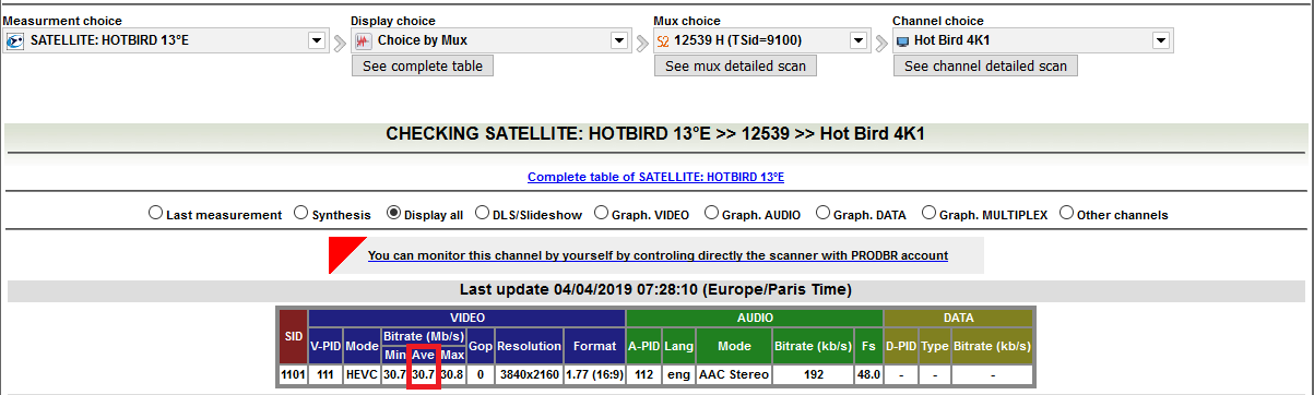

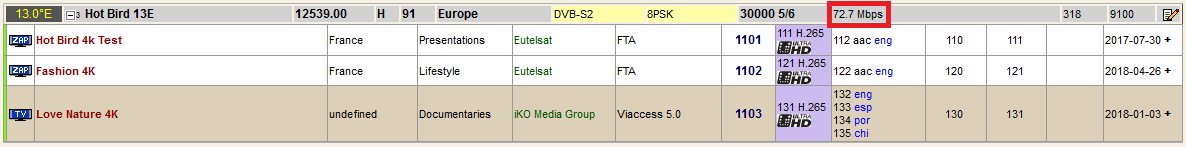

Op transponder 12539H van de Hotbird, zitten maar 3 zenders. Eén ervan is Hotbird 4k Test. Die werkt met een gemiddelde Bitrate van 30,7 MB/s en dan nog wel in H.265, de best compressietechniek van dit moment. De transponder heeft een snelheid van 72,7Mbs.
1810187248_---zenderHotBird4K1Bitrate30_7MBs.png.8ce7aa733ab76f3b20ceacdb445876bc.png

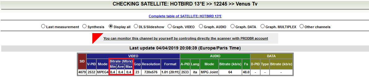

Dat is heel wat anders dan bijv. de zender Venus Tv op 12245H op de Hotbird met een Bitrate van 0,4Mb/s in mpeg 2.
