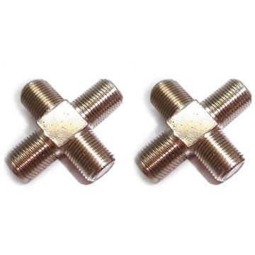

Sprietje Geplaatst: 1 mei 2019 Geplaatst: 1 mei 2019 Het was een makkelijke vraag hoe die connector heet. Hoe deze connector heet is wat moeilijker:
Frans B Geplaatst: 1 mei 2019 Geplaatst: 1 mei 2019 F-sterkoppeling? System Administrator (niet van deze site)
Moderator ceesv Geplaatst: 1 mei 2019 Moderator Geplaatst: 1 mei 2019 impedantie misaanpassing hulpstuk? Gaat niet bestaat niet! 65" 4-K OLED, Vu+ Duo 4K SE BT, Vu+ Solo 4K, Rebox-8500, Rebox-8000, Wavefrontier T-90, Satlook Digital NIT, Megasat HD5 Combo Gebruik je een advertentie blocker? Maak dan een uitzondering voor onze website. Zonder advertentie (inkomsten) kan deze site niet voortbestaan.
vGnp Geplaatst: 1 mei 2019 Geplaatst: 1 mei 2019 4-weg F Female connector. Je hebt ze ook in 1 x Male en 3 x Female. vGnp VU+ Ultimo4K - FBC Cable - VU+ Ultimo4K - FBC Satellite Kathrein KEA 1000/W - Wavefield T90 Satlook Digital NIT
