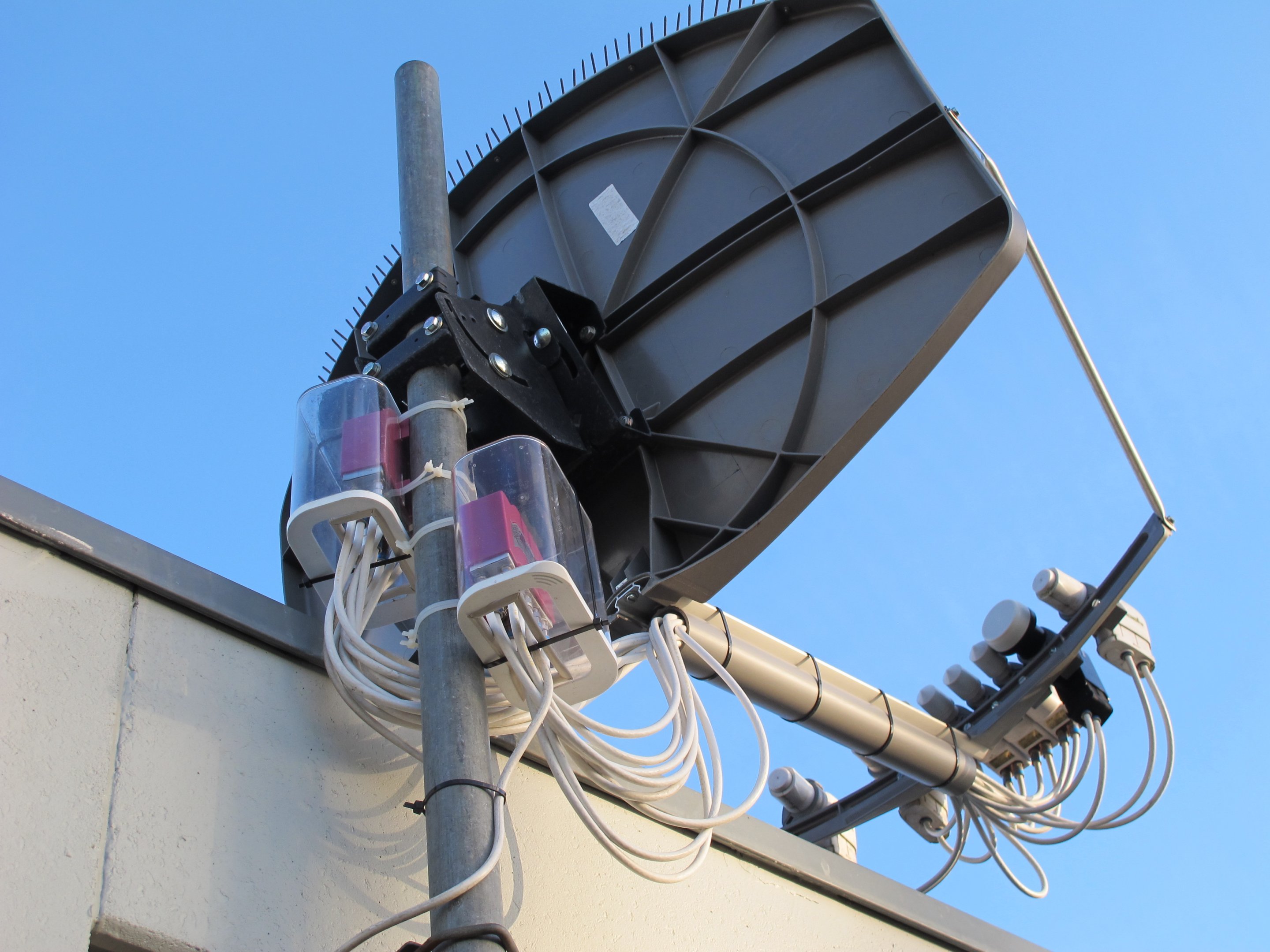

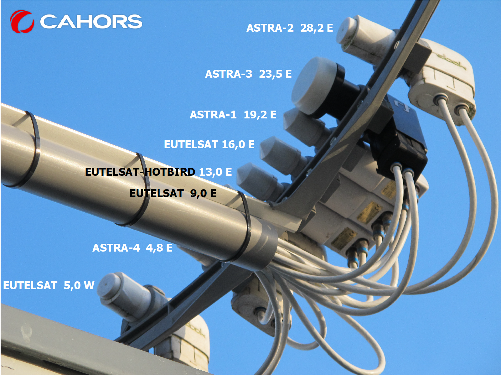

dirk044 Geplaatst: 15 april 2019 Geplaatst: 15 april 2019 Ik heb zelf ook sinds vorig jaar de Cahors Visiosat Big BiSat aangeschaft. Het is helaas geen goedkope schotel, maar het is wel een prachtige schotel met een geweldige ontvangst. Ik heb bijv. op heel veel engelse zenders op Astra 28,2E een ontvangst van 18,1 dB (100%) Ik ben er erg tevreden mee. Maar jouw idee met twee schotels boven elkaar is ook een geweldig idee om dicht bij elkaar staande satellieten toch te kunnen ontvangen. Bij mij kan ik bijv. Eutelsat 7.0E en 10.0E niet kwijt, maar die kan je wel mooi op 2 schotel verdelen. Hopelijk heb je al een goede keuze gemaakt 1 CAHORS Big BiSat met Twin LNB's 5xRELOOK RE-T1EC & 3xVENTON Rocket EXL-T op 8 Satellieten: 05.0˚W / 04.8˚E / 09.0˚E / 13.0˚E / 16.0˚E / 19.2˚E / 23.5˚E / 28.2˚E PANASONIC OLED TX-65JZW984 4K UHD / VU+ SOLO-4K UHD / VANTAGE 8000-S HD Latitude: 52.2933 / Longitude: 4.9827 / AVATAR: IntelSat bij Langendorf (D) Foto 01 Sept. 2010

cheapwatcher Geplaatst: 16 april 2019 Geplaatst: 16 april 2019 Op 11-4-2019 om 13:47 zei Jelzin: @Ventuyra: NEe die had ik nog niet bekeken, ik heb het draadje even doorgelezen en zal ook de test even bekijken maar een vlugge zoekactie met google leverde nog niet heel veel verkoop punten op (maar dat kan aan mijn zoekactie liggen natuurlijk). @cheapwatcher: Dus een goede schotel die lang mee gaat (meer dan 10 jaar vind ik netjes genoeg)... Heb jij dan de bisat of de big bisat? De bisat. 16 uur geleden zei dirk044: Ik heb zelf ook sinds vorig jaar de Cahors Visiosat Big BiSat aangeschaft. Het is helaas geen goedkope schotel, maar het is wel een prachtige schotel met een geweldige ontvangst. Ik heb bijv. op heel veel engelse zenders op Astra 28,2E een ontvangst van 18,1 dB (100%) Ik ben er erg tevreden mee. Maar jouw idee met twee schotels boven elkaar is ook een geweldig idee om dicht bij elkaar staande satellieten toch te kunnen ontvangen. Bij mij kan ik bijv. Eutelsat 7.0E en 10.0E niet kwijt, maar die kan je wel mooi op 2 schotel verdelen. Hopelijk heb je al een goede keuze gemaakt Welke doosjes heb je gebruikt om de switches in te plaatsen? Visiosat Big Bisat (0.8W, 5W, 9E, 13E,19.2E,23.5E,28.2E) 3 x Inverto quad, 2 x Alps quad, 1 x Venton rocket 1 x technisat quad 2 x Disecq 1/8 1 x Diseqc 1/10 VU+ Ultimo 4k DVB-S FBC/DVB-C FBC,WD AV GP WD20EURS, 2TB @ Panasonic tx-50exw784 + Logitech Harmony 665 Qviart Lunix 4K @ Panasonic TX-L42E5 + Logitech Harmony 700 Ziggo start CI+

Jelzin Geplaatst: 16 april 2019 Auteur Geplaatst: 16 april 2019 Alles lezende begin ik voorzichtig naar een Cahors Visiosat Big BiSat te kijken. Ik ga eerst voor 1 (en besteed daar op dit moment het geld aan wat ik voor ogen heb zodat ik kwalitatief een goede start maak) en koop later er een tweede bij... Ik heb ondertussen ook even beter naar de diverse satellieten gekeken die ik dan zou willen ontvangen en dan kom ik eigenlijk tot het volgende lijstje: 5w (Eutelsat 5 West A) 0.8w (Thor 5/6/7 & Intelsat 10-02) 7e (Eutelsat 7A/7B) 9e (Eutelsat 9B & Ka-Sat 9A) 13e (Hotbird 13B/13C/13E) 16e (Eutelsat 16A) 19.2e (Astra 1KR/1L/1M/1N) 23.5e (Astra 3B) 28.2e (Astra 2E/2F/2G) Waarbij ik wil beginnen met de schuin+vet gedrukte satellieten. Maar ik denk dat de afstand tussen 16e en 19.2e wel eens een uitdaging kan worden met 40mm LNB's De volgende vraag is dan ook welke LNB's en in welke uitvoering (single, twin, quad)... Een single LNB snap ik, waarom zou ik een twin of een quad willen of kunnen gebruiken. Mijn doel is om in ieder geval 1 maar mogelijk twee losse ontvangers te nemen die onafhankelijk van elkaar verschillende (meestal radio) zenders moeten kunnen opnemen op hetzelfde moment dan wel 1 opname en op de andere iets kijken of luisteren. Het zou zo kunnen zijn dat dat op de zelfde satelliet is maar b.v. verschillende transponders. Is dat technisch mogelijk met b.v. een twin of een quad LNB of heb je dan gewoon twee schotels nodig die beide een LNB op dezelfde satelliet hebben?

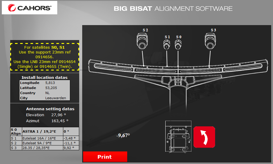

Sprietje Geplaatst: 16 april 2019 Geplaatst: 16 april 2019 (aangepast) Beste Jelzin Of je smalle lnb's moet gebruiken of niet, wordt automatisch al aangegeven in de BigBisat calculator. Ook kun je het makkelijk zelf bekijken als je weet dat de afstand tussen 2 strepen bij een BigBisat 11,4mm is. Bekijk de calculator afbeelding eens in de bijlage. Je schrijft dat je in Friesland woont. Ik heb de calculator maar even op Leeuwarden gezet maar je moet wel de juiste plaats invullen voor een goede berekening. Tussen de 16e en 19,2e is 3,48 graden, dat is dus 3,48x11,4mm= 39,67mm. Daar kunnen dus nooit lnb's geplaatst worden met koppen van 60mm, die mogen dus maximaal 40mm zijn. Je kunt zonder meer al geen lnb-klemmen van 40mm nemen want die kunnen in dezelfde richting niet dichter bij elkaar dan 52mm. Je moet dus 23mm klemmen nemen. Als je een twin-lnb neemt, kun je er 2 ontvangers op aansluiten of 1 ontvanger met 2 tuners. 16 april 2019 aangepast door Sprietje
