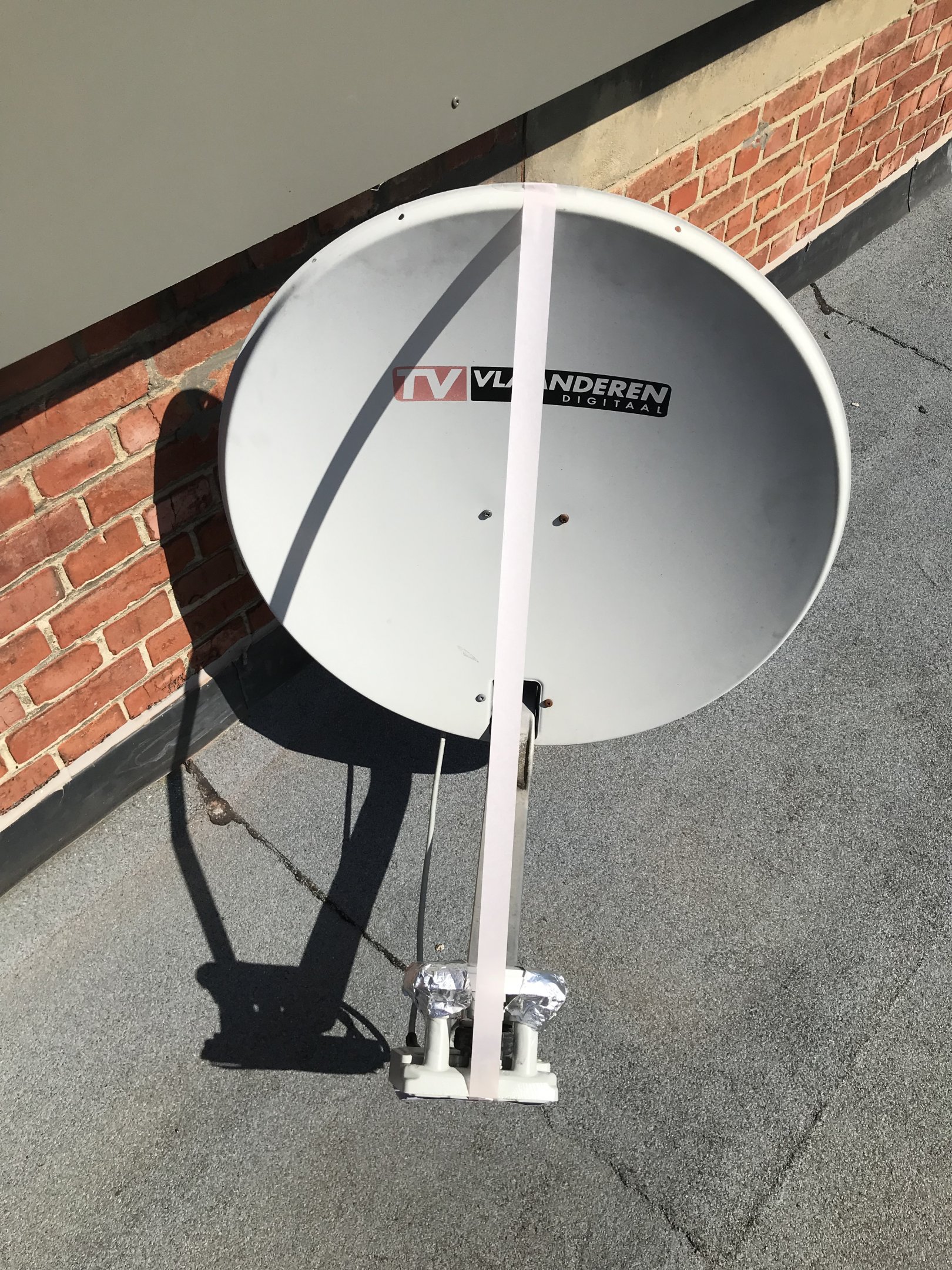

Zijn er misschien enkele zenders die je wel ontvangt en zo ja hoe heten die? Ontvang je die terwijl de twee buitenste koppen zijn afgeplakt met aluminiumfolie?
beste Sprietje, toen ik vorige week begon kreeg ik het ook niet direct inorde, toen had ik om maar iets te proberen de DIscqe A 23.5 en B 19.2 gewisseld en door te kiezen voor Astra 19.2 had ik wel zenders tv & radio van die satteliet. Maar met de instellingen zoals alles hoort lukt niet. Kan er iets mis zijn met de bekabeling die de elektricien gelegd heeft? Hoe werken die aansluitingen op zo een triple LNB bv van links, kan daar iets wisselen om te proberen of maakt dat allemaal daar niet uit. In ieder geval ik zou niet weten hoe ik nu kan zien of ik al enkele zenders kan zien omdat ik nog altijd de eerste installatie zone zit en niets meer kan doen dan laten zoeken.

De methode om de schotel met de zon uit te richten gaat als volgt:
Span schilderstape (het mag ook een touwtje zijn maar dat geeft maar een heel dun schaduwlijntje) van precies midden boven op de schotel tot midden over de lnb die in de klem staat.
Morgen om 12:54 uur staat de zon precies in de richting van de Astra 23,5 satelliet. Zorg dat voor dit tijdstip de elevatie van de schotel op 29 graden staat en dat de klem net los genoeg staat om de schotel te kunnen verdraaien. Om 12:54 uur draai je de schotel zodat de schaduw van het plakband midden over de lnb-arm loopt. Zet de schotel dan vast en verdraai deze niet meer. Als je de Astra 23,5 nog niet helemaal goed ontvangt, stel je alleen de elevatie nog wat bij. Nu heb je gegarandeerd signaal van de Astra 23,5. Nu kun je de schotel eventueel nog fijntunen maar markeer de klem eerst op de buis zodat je je referentie niet kwijt raakt.

Dat gaat zeker lukken. Die schaduwlijn heeft nog heel wat te gaan voordat die bij de lnb-arm is.

beste Sprietje, inderdaad de plakband zit in het midden op de schotel en lnb, ik heb het zelfs met een meter na gemeten, maar inderdaad ten opzichte van de Lnb houder was het niet helemaal recht, hoe dat kan weet ik niet.
In ieder geval kan ik jullie mededelen dat alles direct perfect werkte en dat de zenderlijst binnen vloog het beeld is heel scherp op beide Astra satellieten.
De schotel staat nu toch wel een heel andere richting uitgedraaid dan er voor, nochtans een compas en een app gebruikt, enfin de plakband methode was toch wel de beste.
Bij deze wil ik iedereen en vooral sprietje bedanken voor de hulp!!
groeten jerry
