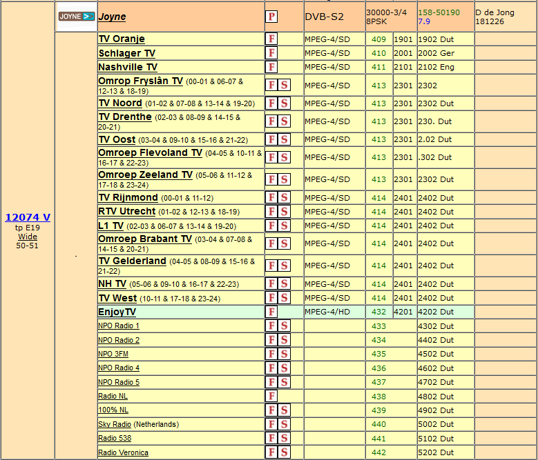

TokeMUp Geplaatst: 1 juli 2019 Geplaatst: 1 juli 2019 Storing op al de Joyne transponders (TP 50, 51, 68).
TokeMUp Geplaatst: 1 juli 2019 Auteur Geplaatst: 1 juli 2019 Vermoedelijk door het slecht weer aan uplink station.
Sprietje Geplaatst: 1 juli 2019 Geplaatst: 1 juli 2019 (aangepast) De uplink van Eutelsat is in Rambouillet westelijk van Parijs en daar zijn momenteel geen zware onweersbuien. Die zijn veel zuidelijker. Zijn ook de vrij te ontvangen zenders van Joyne niet meer te ontvangen? 1 juli 2019 aangepast door Sprietje
TokeMUp Geplaatst: 1 juli 2019 Auteur Geplaatst: 1 juli 2019 Sprietje, idd alle zenders geven geen signaal. Aantal rode vlekken op buienradar boven Frankrijk. En ze bewegen zeer langzaam.
