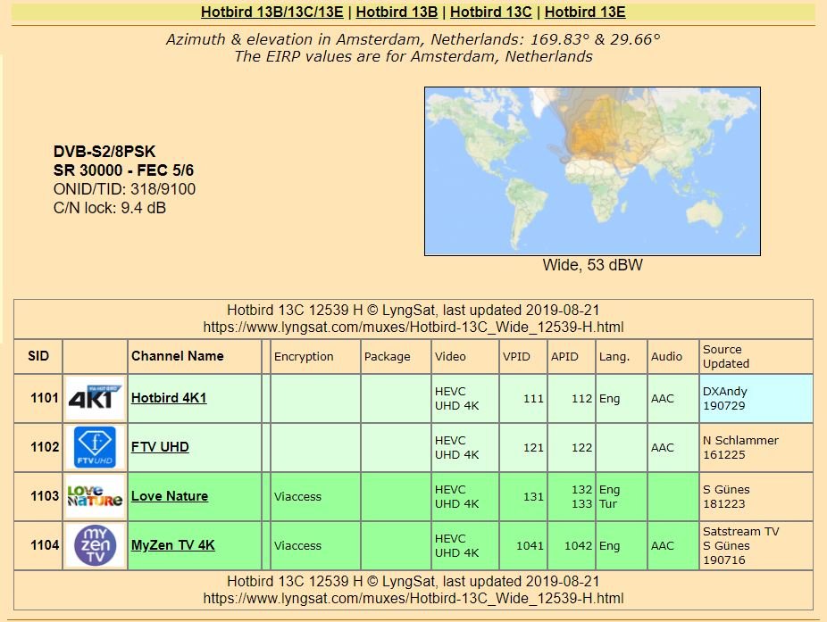

Volgens Kingofsat zouden ze gecodeerd zijn op Hotbird.
Bij mij gaat My Zen op 13 oost niet open, gecodeerd!
Love nature idem.

Zoals iemand eerder op het forum zei, indien het ontvangst van uhd zender niet optimaal is. Dan is de schotel aan de kleine formaat. Voor FTV UHD dient men minimaal een C/N waarde van 9.4dB te hebben voor goed ontvangst.
