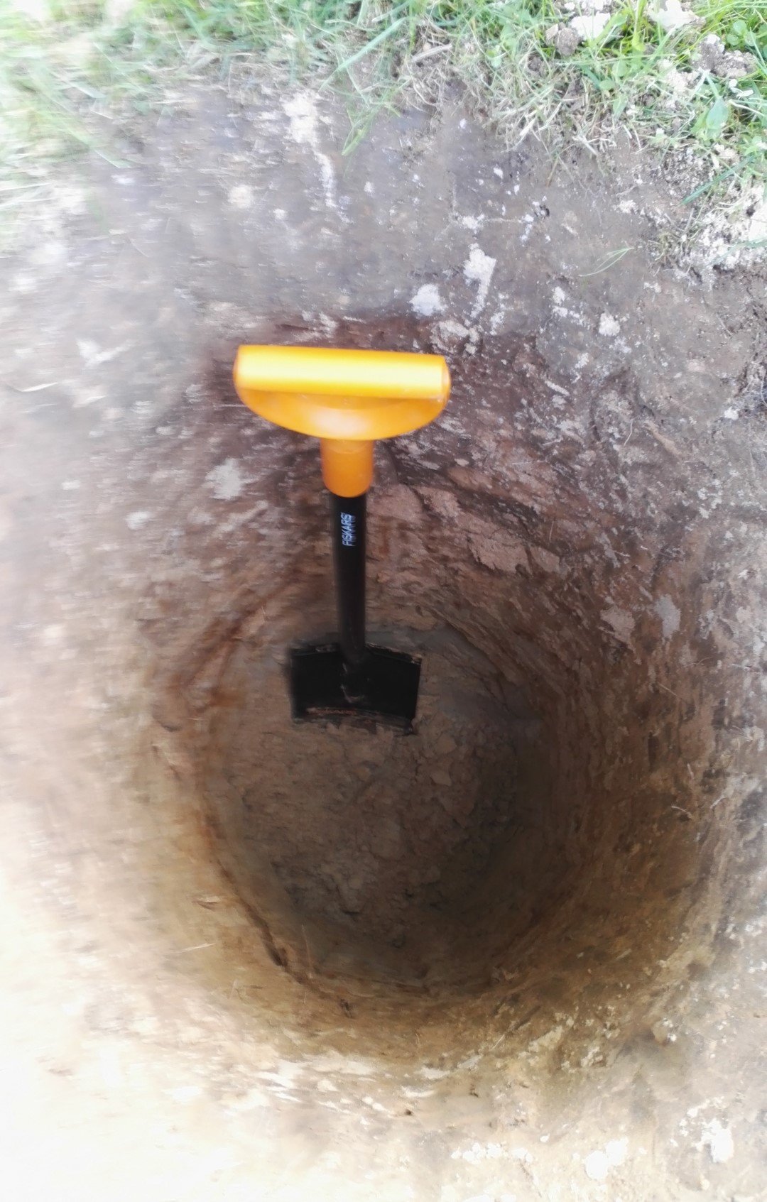

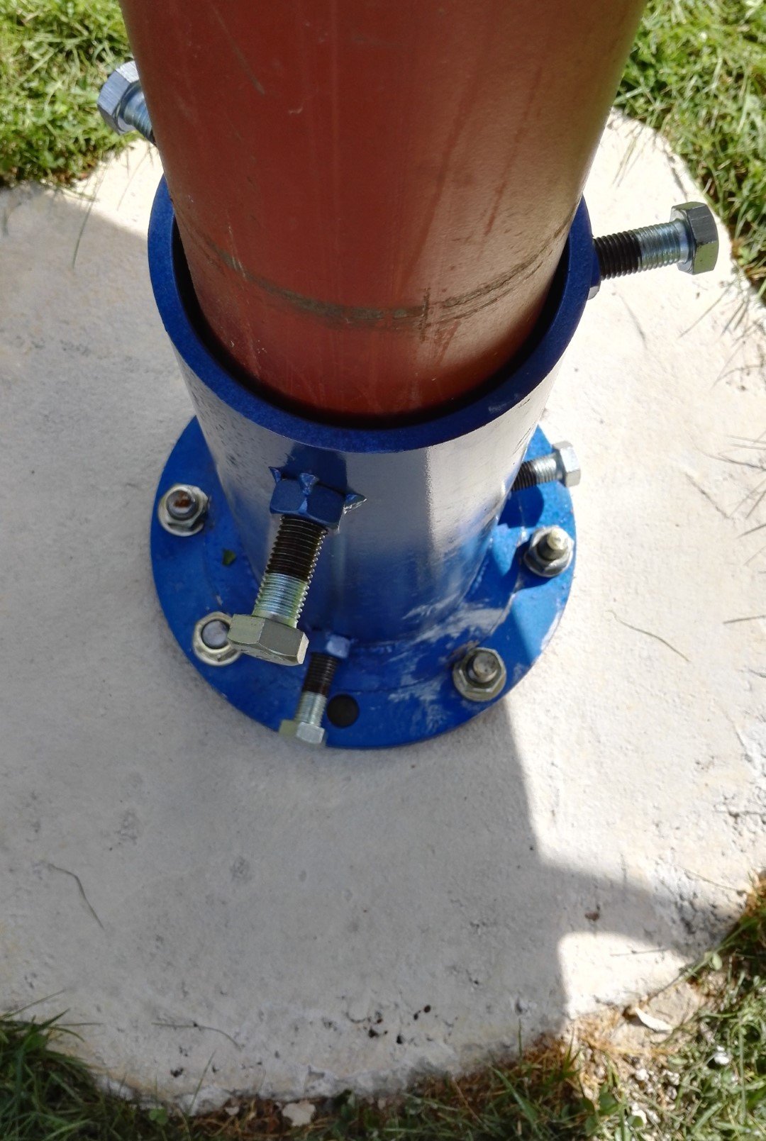

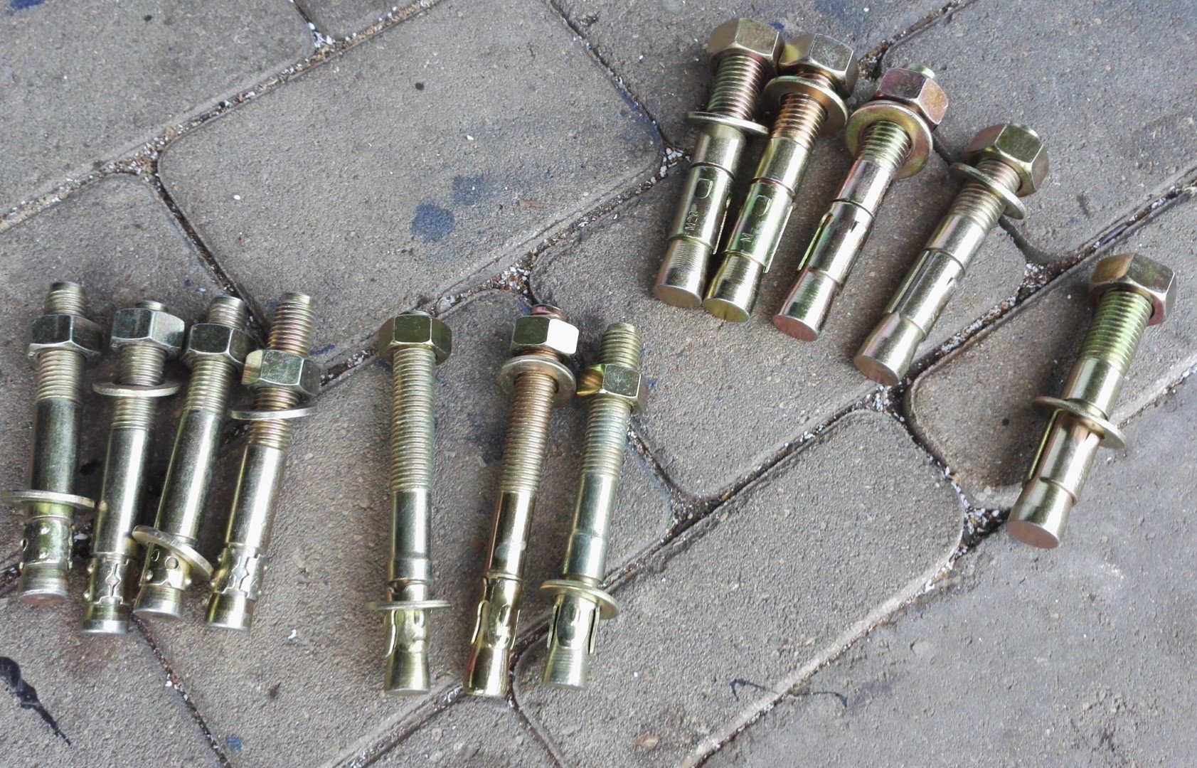

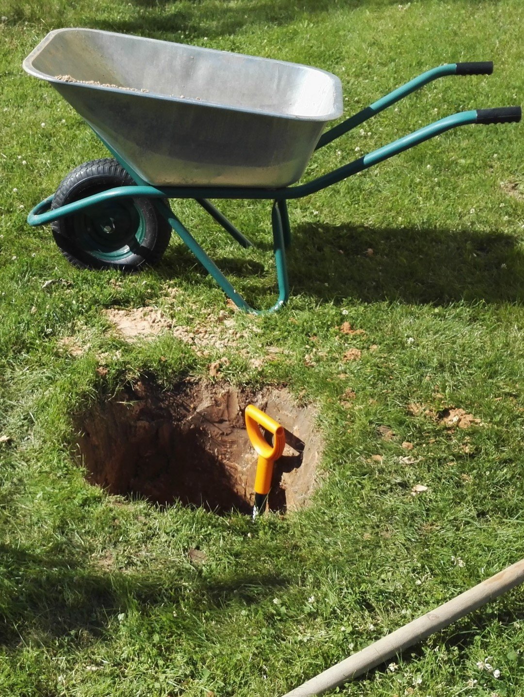

RimaNTSS Geplaatst: 7 december 2019 Geplaatst: 7 december 2019 k hou van meer universele oplossingen. Ik graaf 50-55cm in diameter en 130cm diep gat.Vul het met beton en gebruik vervolgens anker schroeven om een speciaal gemaakte houder aan te sluiten.Dan, in deze houder, is het mogelijk om binnenpijp te installeren om een antenne tot 2,4 m vast te houden.

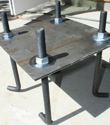

johnno Geplaatst: 7 december 2019 Geplaatst: 7 december 2019 Niemand heeft het hier nog gehad over de bodemgesteldheid ter plaatse van de te plaatsen schotel. Als in in mijn geboortedorp een paal keurig te lood in de grond zou plaatsen, zou die tien jaar later nog net zo keurig te lood staan. Daar zou ik er dan ook voor kiezen gewoon een stuk steigerpijp in de grond te zetten en daar wat beton om heen te storten. Gestabiliseerd zand (mengsel van droog zand en cement) er omheen stampen is trouwens ook al genoeg. De schotel zou staan als een huis. Ik woon nu slechts 20km bij mijn geboorteplaats vandaan, maar hier is de kans groot dat die paal al na twee jaar uit het lood zou staan. Vandaar dat ik er hier altijd voor zou kiezen te werken met een voetplaat, zodat de schotel op eenvoudige wijze kan worden nagesteld. Dus ook weer gewoon een gaatje graven en volstorten met beton, maar in plaats van de steigerpijp 4 ankertjes stellen. Mogelijk kun je daarbij de te gebruiken voetplaat als mal gebruiken.

Zilverhippie Geplaatst: 7 december 2019 Geplaatst: 7 december 2019 @RimaNTSS Indrukwekkend gat! Lijkt me een uitdaging om dat te graven. Een put van 1.30 meter. Hoe diep zitten de draadstangen dan? Welke diameter hebben de draadstangen?

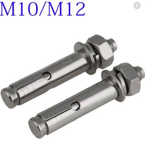

RimaNTSS Geplaatst: 7 december 2019 Geplaatst: 7 december 2019 10-12mm is genoeg. Dit zijn typische ankerbouten, hun lengte is ongeveer 10cm, wat meer dan genoeg is.
johnno Geplaatst: 7 december 2019 Geplaatst: 7 december 2019 27 minuten geleden, de mon zei: Paal liefst een gegalvaniseerde en onderaan een bout erdoor tegen verdraaien. Eerder zag ik ook al, draadeinden erdoor en de pijp onderaan ovaal slaan. Onnodig wat mij betreft, want als die pijp 70 a 80cm in de beton staat, en die beton is goed verdicht, dan ga je die pijp van z'n leven nooit meer verdraaien.
Tonskidutch Geplaatst: 8 december 2019 Geplaatst: 8 december 2019 warm vervormde staaf met draadeind getapt, anders breken ze johnno 10cm keilbouten is niet voldoende beste RimaNTSS, alleen al het boren van de gaten op zo'n klein oppervlak maar het ziet er oerdegelijk uit Off To The Races Lana Del Rey
RimaNTSS Geplaatst: 8 december 2019 Geplaatst: 8 december 2019 Ik denk nog steeds dat het meer dan genoeg is. Als het niet was, dan zou geen van mijn installaties jaren blijven.Wanneer anker bout in beton wordt ingebracht is het simpelweg onmogelijk om het uit te krijgen.En als er meerdere van dergelijke bouten houden constructie zal het voor altijd blijven.Er is een andere stand geïnstalleerd meer of minder dezelfde manier en ik ben er zeker van dat het zal blijven als dit (antenne op de top van het is 2m).
