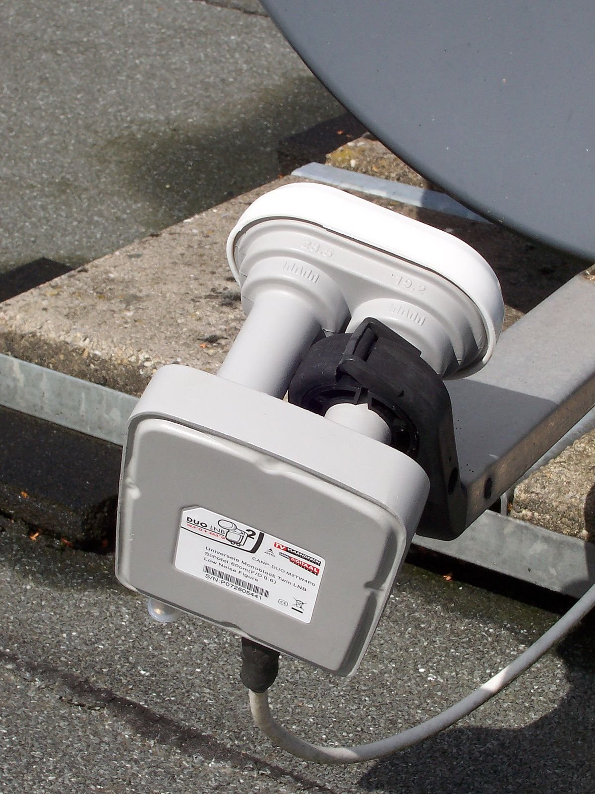

marcow Geplaatst: 16 februari 2020 Geplaatst: 16 februari 2020 Beste , ik heb de laatste tijd problemen met de ontvangst door de harde wind . De schotel zelf niet maar de Canal Digitaal gemonteerde LNB verschuift door de wind en staat dan niet meer loodrecht op de schotel . Bijstellen is niet het probleem maar is er een methode om hem vaster te kunnen zetten. Mvg Hans

marcow Geplaatst: 16 februari 2020 Auteur Geplaatst: 16 februari 2020 Ik heb even een foto bijgevoegd van exact dezelfde montage zoals ik hem ook heb ; misschien een domme vraag : wat is de hoorn. Mvg Hans

Frans B Geplaatst: 16 februari 2020 Geplaatst: 16 februari 2020 iets preciezer: de 22mm hals waar de adapter ring omheen zit. En beter is het om de 23,5 hals in de klem te zetten en de schotel opnieuw afstellen. 1 System Administrator (niet van deze site)

Sprietje Geplaatst: 16 februari 2020 Geplaatst: 16 februari 2020 (aangepast) Het komt vaker voor dat een kunststof lnb-klem onvoldoende klemt waardoor de duo-lnb verdraaid. Om te beginnen moet je er voor zorgen dat verloopring zo gemonteerd is, dat de opening daar zit waar ook de klemschroef zit, bij een Triax-klem dus trecht omlaag. Het woord hoorn is niet gebruikelijk. Het is in het Nederlands "golfpijp" en deze is geen 22mm maar 23mm. De verloopring is dan ook een verloopring van 23/40mm. Bij een Triax 64 moet de duo-lnb zo dicht mogelijk naar de schotel geplaatst worden. Als deze makkelijk verdraaid, doe dan een paar druppeltjes 10 secondenlijm tussen de golfpijp en de verloopring. Dan kan de verloopring niet meer over de golfpijp draaien en de verloopring zal nooit verdraaien in de lnb-klem. De beste ontvangst heb je als je de kop van de Astra 23,5 in de klem zet en de schotel op de Astra 23,5 uit richt. 16 februari 2020 aangepast door Sprietje
