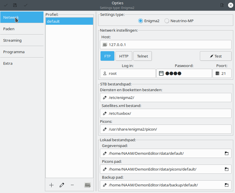

Zojuist tegengekomen hier op het HDF-forum een nieuwe Enigma2 settingseditor voor de Debian afstammelingen:Demoneditor.
Het is nog een alpha-versie,maar werkt al heel goed.
Hij start meteen in het Nederlands op.
Installeren via een terminal:
sudo add-apt-repository ppa:dmitriy-yefremov/demon-editor
sudo apt-get update
sudo apt-get install demon-editor

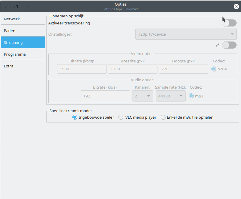

Goedendag,
ik gebruik deze settingseditor sinds enige tijd ook.  https://github.com/DYefremov
Buiten het feit dat hij onder Linux draait is hij veel sneller als DreamboxEdit en Dreamset die onder windows draaien.
Ook kan men via deze 'editor' op gemakkelijke wijze, IPTV boeketten toevoegen en exporteren. Aangezien ik buiten een vaste schotel, ook een draaibare schotel heb, kan ik via dit programma ook de satellieten die ik niet aan kan, verwijderen zodat die niet meer in mijn lijst verschijnen
Omdat ik wat 'opstart' problemen met deze editor tegenkwam, heb ik de maker, Dmitriy een mail gestuurd en binnen enkele uren stuurde hij mij een aangepaste versie om te testen.
Nadat daarmee het probleem opgelost was, werd die nieuwe versie online aangeboden via programmabeheer.
Verder is het ook mogelijk om de zenderlijst van een Enigma2 ontvanger in te lezen en daarna het programma te gebruiken als 'remote TV' op je Linux PC/laptop.
Dit gaat vele malen sneller als Kodi of export naar VLC.
Conclusie: een fijne snelle Linux editor die nog wat kinderziektes heeft maar die door de maker binnen afzienbare tijd opgelost worden of een workaround aangeboden wordt.
groet, tommiedepommie
PS: Voor het verzenden van de gewijzigde lijst in Demon-Editor moet je deze wel eerst opslaan op de schijf.

@tommiedepommieis het slepen van meerdere geselecteerde zenders naar een specifiek bouqet nu vlekkeloos en zonder crash te doen?

Ik selecteer ze, rechtermuis 'kopieer' en daarna 'plakken' op de lokatie waar ik ze wil hebben.
Dat werkt feilloos.
Ik heb de maker gisteren nog gesproken en hij vertelde dat hij altijd openstaat voor positieve kritiek en/of bijdragen.
