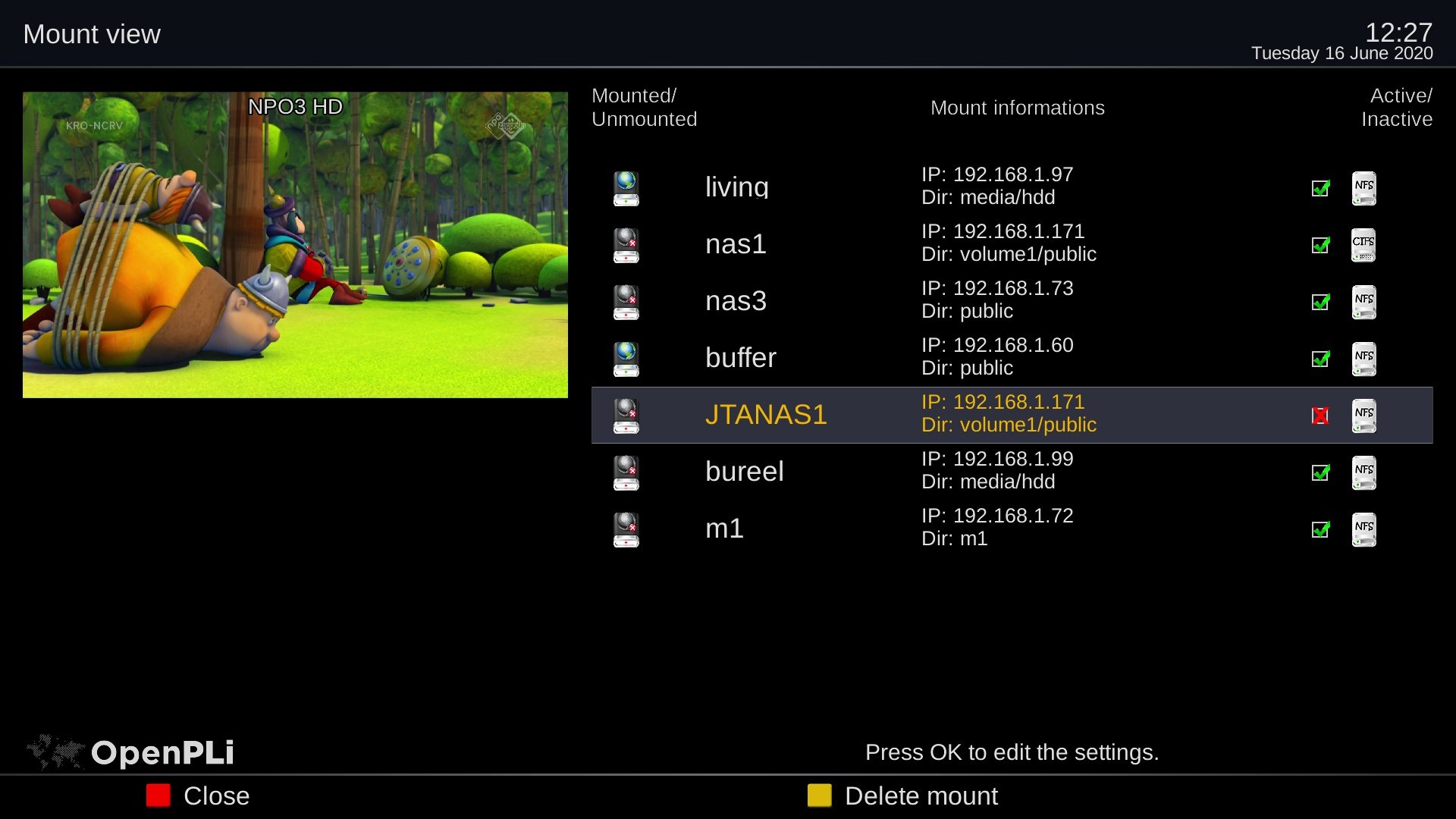

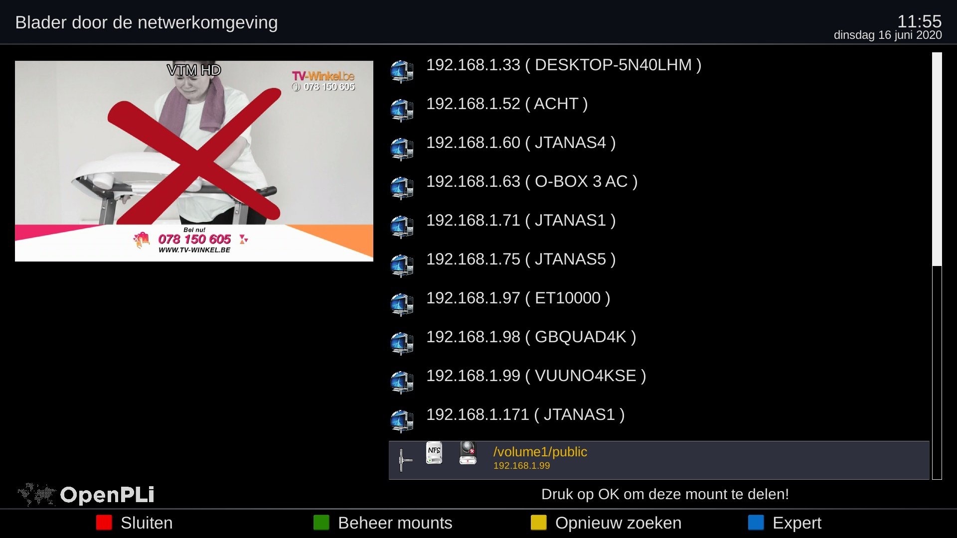

Jean-Claude Geplaatst: 16 juni 2020 Geplaatst: 16 juni 2020 zijn er hier gebruikers die beschikken over een Synology NAS en die een shared folder gekoppeld hebben aan hun enigma2 ontvanger ? Kunnen jullie mij een voorbeeld van jullie instellingen tonen ? ik ben hier nu al sinds gisteren aan het klooien met een nieuwe Synology DS1815+ en ik slaag er maar niet in om een verbinding tot stand te brengen. vooreerst : beide toestellen staan op het lokale netwerk op vaste IP adressen (192.168.1.99 voor de ontvanger en 192.168.1.171 voor de NAS). De shared folder noemt "public" en ik heb alle machtigingen op R/W gezet, zelfs van guest. NFS is geaktiveerd en 192.168.1.99 heeft volledige rechten toebedeeld. Op het scherm van de NFS machtigingen staat als te koppelen pad "/volume1/public". deze shared folder is normaal toegankelijk vanuit elke pc in mijn netwerk (via samba). De Firewall op de NAS is uitgezet. Mijn Vu+ ziet de netwerkdrive als ik de optie "netwerkbrowser" uitvoer, en via de [OK] toets kan ik een mount aanmaken : Bij het selekteren van de netwerkbrowser wordt er tevens de user-id en paswoord gevraagd voor de NAS, ik heb hier admin als user met het correcte paswoord ingevuld. Als we nu gaan kijken naar het "mountpoint beheer" dan zie ik de nieuwe verbinding wel staan, maar gedesaktiveerd : nu heb ik ook al geprobeerd om een SMB verbinding op te zetten met die NAS, maar ook hier hetzelfde liedje : de shared folder wordt niet gemount (hoewel ik hier wel een 'groen active' vinkje krijg. Herstarten help niet. Ik heb al met alle mogelijke combinaties zitten spelen, maar ik slaag er niet in om een mount op die NAS te zetten. 1 ding is me opgevallen : op de NAS zelf kan ik nagaan welke gebruikers op welke IP adressen verbonden zijn met de NAS. Welnu, het IP adres 192.168.1.99 verschijnt nooit, ook niet in de logfiles, en om zeker te zijn dat dit adres niet geblokkeerd is heb ik de lijst met geblokkeerde gebruikers nagekeken maar die is dus nog leeg. Het lijkt er op dat enigma2 gewoon niet inlogt op die NAS ? ben klaar om die kl*te NAS tegen de muur te kwakken, dus alle suggesties zijn welkom ! ps - het netwerkgedeelte van enigma2 is ook kl*te als ge het mij vraagt - 45 minuten om een netwerkmount te verwijderen, en ondertussen is gans de ontvanger geblokkeerd ..... Normaal kan ik dat toch ook niet noemen. DreamBox 8000+Xtrend ET10000+Gigablue UHD 4K, openPLi, CCcam, CD+TVV kaarten (gene zever), wavefrontier T90, EMP Centauri 33/12 multiswitch en VEEL te weinig slaap.

Jean-Claude Geplaatst: 16 juni 2020 Auteur Geplaatst: 16 juni 2020 allemaal al geprobeerd, ook via fstab, geen resultaat. Maar uiteindelijk ben ik hierop uitgekomen : https://forums.openpli.org/topic/31374-mount-cifsnfs-synology/ het is een oud bericht, maar de volgende text viel me op : Quote The plugin scans your Home Network and gives you what it finds in the list. Choose your (Linux) NAS and you are supposed to see all of its shared folders, which you now need to “activate” and “mount.” Choose one and it will ask you if you want to enter a username and password for this host. Choose “no“! Then, you will see the list of all the folders it found. Pick one. dus zijn we terug eens gaan kijken naar "gebruikersbeheer" in "mountbeheer" en daar heb ik de gebruikersnaam & paswoord die via de netwerk browser was opgegeven geschrapt. dan terug naar mountpoint beheer, even de netwerkverbinding heraktiveren - dit gaf nog steeds 'not mounted' maar ik had nu wel een groen vinkje bij 'aktief'. ik merkte nu dat de shared folder map op 'Volume1' staat - en in het NFS machtigingen scherm staat "/volume1". dus terug even de netwerkverbinding aangepast, geaktiveerd en : HET WERKT ! er waren dus blijkbaar 2 problemen : gebruikersbeheer entries die niet nodig waren, en kleine letters voor de shared drive locatie. pfffffffffffffffff - was een moeilijke bevalling. Iedereen bedankt voor het meedenken, en zeker voor de setup manual van Tonski ! 1 DreamBox 8000+Xtrend ET10000+Gigablue UHD 4K, openPLi, CCcam, CD+TVV kaarten (gene zever), wavefrontier T90, EMP Centauri 33/12 multiswitch en VEEL te weinig slaap.
