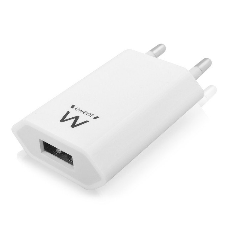

ja, die sluit je aan op een usb voeding.
21 uren geleden, Pionewbie zei:
Bij de Next mediabox is de USB poort uitgeschakeld, niet alleen de data, maar zelfs de 5 Volt.
dus een externe voeding wel te verstaan
