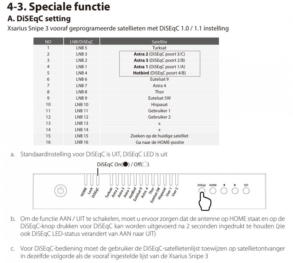

Heeft er hier ergens iemand een soort een handleiding zodat ik onze Snipe 3 schotel goed werkend krijg in combinatie met de Tv-Vlaanderen CI+ module?
Tv is de LG 28MT49S. Het zijn vooral de instellingen op de tv waarnaar ik op zoek ben. Alvast bedankt!
De Snipe heeft een eigen besturingsunit en heeft aan diseqc 1.0 genoeg.
De Xsarius Snipe 3 beschikt over 9 voorgeprogrammeerde satellieten. Dit zijn o.a. de Astra 1 ( 19.2), Astra 3 (23.5), Astra 2 (28.5) en Hotbird (13.0) Daarnaast kunnen er nog 2 satellieten worden geïnstalleerd met de vernieuwde controller.
Door de ingebouwde GPS functie worden GPS coordinaten automatisch doorgegeven en wordt de elevatiehoek sneller bepaald. Zo vindt de Xsarius Snipe 3 zeer snel zijn juiste positie.

ja duidelijk maar wat stelt Michel2830 op de TV in?
single LNB
diseqc ABCD
mede wegens de zenderlijst
daar ligt denk ik het probleem

Heb de handleiding even nageplozen. Daar kun je de DiseqC mode instellen op DiseqC 1.0 óf DiseqC 1.1. In de eerste mode kun je dus slechts 4 satellieten gebruiken!!!! Deze mode ondersteunt de LG TV alleen.. Dus DiseqC mode instellen voor A/B/C/D en dan werkt het.. Wil je alle satellieten, dan moet er een losse STB gebruikt worden...
