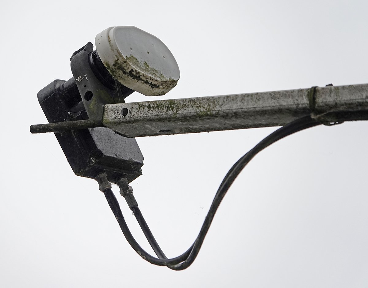

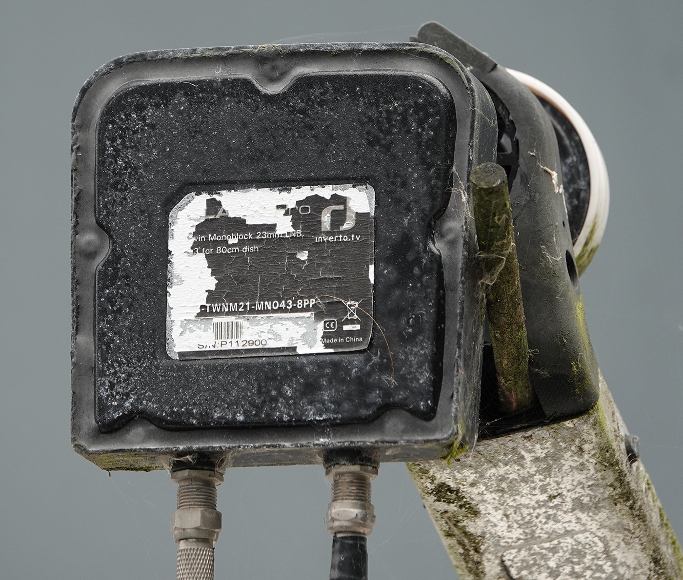

Ferd Geplaatst: 23 juli 2020 Auteur Geplaatst: 23 juli 2020 Bedankt voor het aanbod Mimisiku, maar ik woon in Ierland dus dat wordt lastig! Ze zagen de klant weliswaar als dombo, maar ik moet tot mijn spijt bekennen dat ze in dat geval als het gaat om enigmaontvangers ook wel met een dombo te maken hebben! Probleem is dat de Rebox niet meer opstart dus ik kan de instellingen niet meer zien. Het enige dat de Rebox nog doet is het blauwe lampje dat aangaat aan net begin van de opstart procedure, dus aan de stroomvoorziening ligt het niet, maar daar heb je het ook mee gehad.. Tja, diseqc en andere instellingen, daar ga je al, die weet ik dus niet! Maar ik heb het destijds met de Rebox voor elkaar gekregen dus dat moet toch weer lukken. Ik heb een Triax schotel met een doorsnee van 95 cm en een lnb zie foto
Mimisiku Geplaatst: 23 juli 2020 Geplaatst: 23 juli 2020 Oei! Een klein reinigingsbeurtje kan geen kwaad Ga qua beeld uit van een Duo LNB van Canal Digitaal. Klopt dat? DiseqC is heel simpel.. Configuratiemodus: Standaard gebruiket Modus : DiseqC A/B Poort A: 19.2E Ku band Astra 1KR/1L/1M/1N Poort B: 23.5E Astra 3B Stel spanning en 22kHz optie in: Aan (of schuifje op groen) Verstuur diseqc enkel bij satellietwijziging: Aan (of schuifje op groen) Force legacy Signal Stats: Uit (of schuifje op rood) Afscheid….. Nog een paar maandjes te gaan…
Sprietje Geplaatst: 23 juli 2020 Geplaatst: 23 juli 2020 Beste Ferd Gebruik je dat monoblock voor de ontvangst van de Astra 19,2 en Astra 23,5 of voor de Astra 23,5 en Astra 28,2?

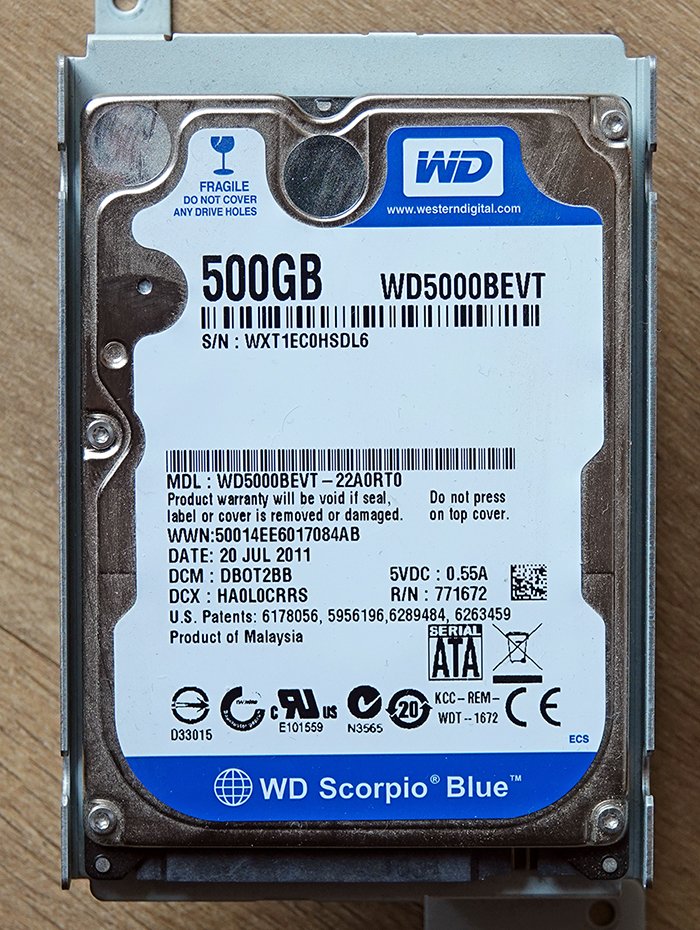

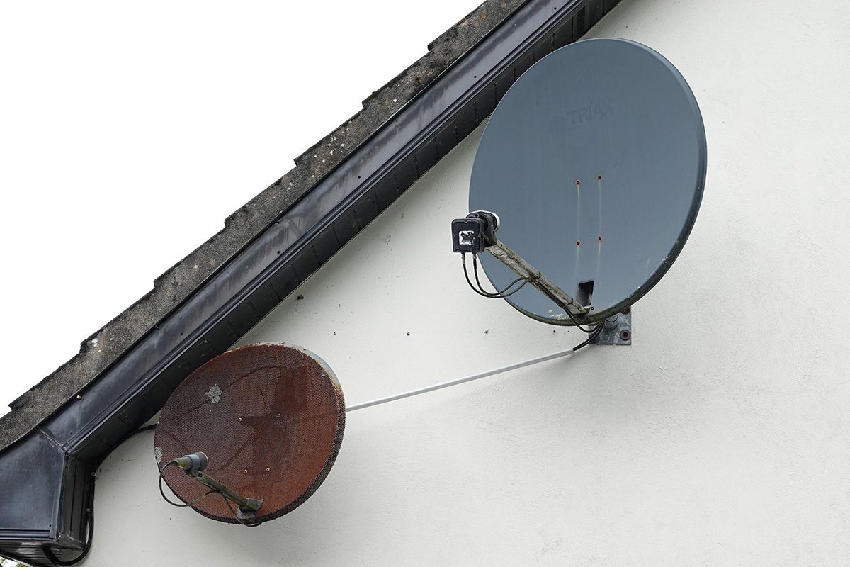

Ferd Geplaatst: 23 juli 2020 Auteur Geplaatst: 23 juli 2020 (aangepast) Ok, ik ben geneigd om me dan toch maar in het enigma avontuur te storten en voor de VU+ Uno 4k Se te gaan. Geen idee meer waar ik die lnd vandaan heb Mimisiku, is al zo oud dat ding, gelukkig ziet je dat er niet aan af Is het raadzaam om de lnb te vervangen? Ik heb ook nog een 2e kleinere schotel die ik in het verleden voor sky tv gebruikt heb met een sky ontvanger. Kan ik die voor FTA zenders gebruiken op dezelfde UNO 4k ontvanger? Waarschijnlijk niet omdat ik dan 3 kabels moet aansluiten en er zitten maar 2 aansluitingen op de UNO? Of kan ik met een andere lnb op de Triax de canal digitaal zenders en FTA combineren? Tot nu toe Astra 19,2 en 23,5 Sprietje. Ik heb nog een HDD uit de Rebox liggen, kan ik die overzetten naar de Uno 4K? Zie foto. Zo niet dan moet ik meteen een hdd meebestellen. Ik zie in de specs niets over wifiverbinding in de UNO, is een wifi dongle nodig voor installeren van softcam etc. of is vanaf de pc downloaden en via usb overzetten naar de ontvanger beter/handiger? 23 juli 2020 aangepast door Ferd
Mimisiku Geplaatst: 23 juli 2020 Geplaatst: 23 juli 2020 Volgens mij kan de VU+Uno 4Kse alleen 2.5" schijven aan via een drive-bay.. Afscheid….. Nog een paar maandjes te gaan…

Sprietje Geplaatst: 23 juli 2020 Geplaatst: 23 juli 2020 Ja ik vroeg of je dat monoblock voor de Astra 23,5 en 28,2 gebruikt want dat kan namelijk ook en dacht, misschien heb je de Nederlandse zenders liever in combinatie met de Engelse zenders als je in Ierland woont. De diseqc-instelling is dan anders. Dat Sky-schoteltje is erg klein en kun je alleen maar gebruiken voor de sterke Astra 28,2. Ik zie daar de Philips SX1019S lnb ik zitten met ovale feedhorn. Het is wel een roestbak.
Jürgen Geplaatst: 23 juli 2020 Geplaatst: 23 juli 2020 2 uren geleden, Ferd zei: Ok, ik ben geneigd om me dan toch maar in het enigma avontuur te storten en voor de VU+ Uno 4k Se te gaan. Tot nu toe Astra 19,2 en 23,5 Sprietje. Als je enkel deze satellieten wilt bekijken zijn de instellingen v.w.b. de DiSeQc nogal simpel en worden tijdens de installatie automatisch ingevuld. Ik heb nog een HDD uit de Rebox liggen, kan ik die overzetten naar de Uno 4K? Zie foto. Zo niet dan moet ik meteen een hdd meebestellen. Dat zal niet lukken want je kunt alleen 2,5” HDD toepassen, deze plaats jezelf dmv 4 schroefjes in de HDD slede welke van buitenaf te bereiken is, dus geen kast openmaken. Ik zie in de specs niets over wifiverbinding in de UNO, is een wifi dongle nodig voor installeren van softcam etc. of is vanaf de pc downloaden en via usb overzetten naar de ontvanger beter/handiger? Voor de installatie van een Enigma ontvanger is het bijna een must om een WiFi of LAN verbinding naar de VU te hebben. Zonder is het behelpen en vraagt om problemen. Je kunt hiervoor een passende USB WiFi stick bestellen maar beter is het om de VU op het LAN aan te sluiten. 2 uren geleden, Ferd zei: MacBook Air M2 2022 - iPad Air 2021 - Iphone XR - Apple TV 4 2021
