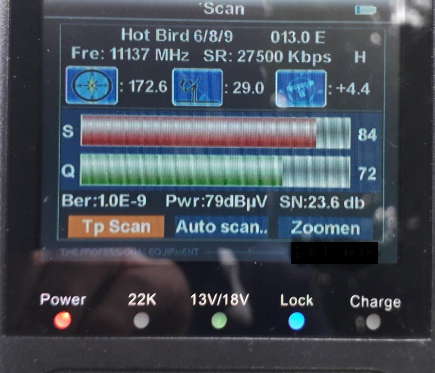

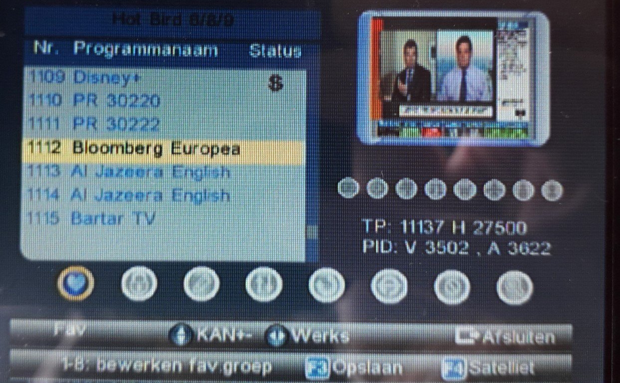

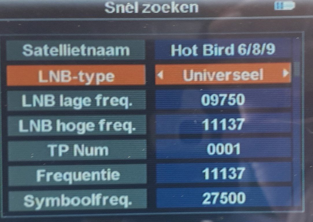

Saucer Geplaatst: 29 juli 2020 Auteur Geplaatst: 29 juli 2020 Ik heb, met de informatie en tips die hier gegeven werden gegeven, nog eens weer gezocht met de schotel. Met Dishpointer heb ik de richting gezocht van de Hotbird. (ongeveer) Voor zover ik dat kan beoordelen is dat behoorlijk goed gelukt. Zie hieronder het resultaat. Alleen ben ik er nog niet achter wat op de middelste foto: LNB laag; LNB hoog; Frequentie en Symboolfrequentie op de meter inhoud. En op de laatste foto: PID V 3502 en A 3622 Misschien dat iemand mij dat kan uitleggen. Alvast bedankt.
Sprietje Geplaatst: 29 juli 2020 Geplaatst: 29 juli 2020 LNB lage freq. staat goed. Dat moet 9750 MHz zijn. LNB hoge freq. is niet goed. Dat moet 10600 MHz zijn.

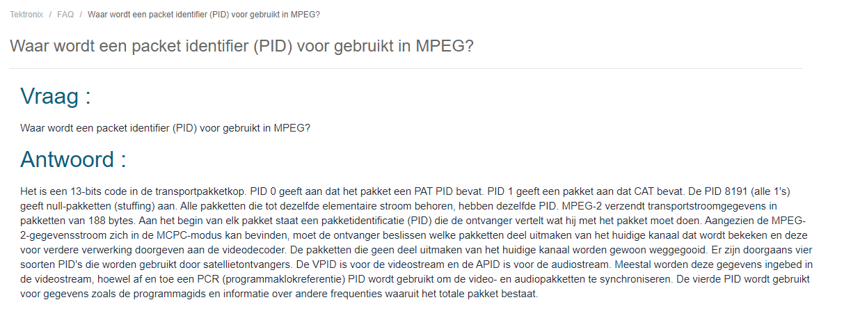

Ventura Geplaatst: 29 juli 2020 Geplaatst: 29 juli 2020 1 uur geleden, Saucer zei: Mooi gemeten. Niks mis mee. Ik ben zelf niet zo fan van Satlink. De BER meting is niet betrouwbaar bij deze meter. Deze Satlink meter meet "after BER" maw na meet correctie. Mooier is "before BER" voor meet correctie. Probeer de "S/N" en "quality" zo hoge mogelijk bij deze Satlink meter. 2 uren geleden, Saucer zei: En op de laatste foto: PID V 3502 en A 3622 Quote Bron: Tektronix Vertaling: translate.google.com
Saucer Geplaatst: 29 juli 2020 Auteur Geplaatst: 29 juli 2020 (aangepast) Dank voor de reacties. Zo ben ik weer wat wijzer geworden. @Ventura: Ik was er al achter gekomen dat de S meting weinig zegt. Deze meter (rode balk) geeft ook wat aan als er niets is. Ik probeer de schotel zo af te stellen dat beide meters S (sterkte signaal) en Q (kwaliteit) zo ver mogelijk uitslaan. Ben er ook achter dat deze schotel (T 88) het nogal precies komt om de satelliet te vinden. Als ik het goed heb zijn de hoge en lage LNB frekwenties 2 verschillende zenders. Waar je met deze meter ook moet letten is (3e foto) dat de meter de juiste satelliet aangeeft. (boven programma naam) De meter gaat n.l. vrij snel weer in de stand "alle satellieten" staan. 29 juli 2020 aangepast door Saucer
trust Geplaatst: 29 juli 2020 Geplaatst: 29 juli 2020 Die hoge en lage freq. Zijn de LOF instelling voor een universele Ku lnb , die moeten altijd zo staan bij gebruik van zo'n lnb Het verschil tussen theorie en praktijk is mijn uitdaging . Octagon SF8008 4K Edision Primo IP S2 Dr.HD F16 1.8 m ChannelMaster Offset in tuin 53º E - 45º W Jaeger SMR 1224 Usals met 5 Lnb wisselaar 2x Ka - Ku - C band Lin / Circ 1.2 m Echostar Offset aan schuur 53º E 34.5 W Twoteck Twinrotor met 3 Lnb wisselaar Ku - Ku low - Ka
Mimisiku Geplaatst: 29 juli 2020 Geplaatst: 29 juli 2020 Bij een Universele LNB is de 10600 de 'kantelfrequentie'. Eronder is Low en erboven is High.. Het zijn dus niet 2 'zenders'.. Afscheid….. Nog een paar maandjes te gaan…
trust Geplaatst: 30 juli 2020 Geplaatst: 30 juli 2020 Nee , dat is de lof instelling . Onder 11.700 is lage band , er boven de hoge . Het verschil tussen theorie en praktijk is mijn uitdaging . Octagon SF8008 4K Edision Primo IP S2 Dr.HD F16 1.8 m ChannelMaster Offset in tuin 53º E - 45º W Jaeger SMR 1224 Usals met 5 Lnb wisselaar 2x Ka - Ku - C band Lin / Circ 1.2 m Echostar Offset aan schuur 53º E 34.5 W Twoteck Twinrotor met 3 Lnb wisselaar Ku - Ku low - Ka
Moderator ceesv Geplaatst: 30 juli 2020 Moderator Geplaatst: 30 juli 2020 S en Q kan je mee beginnen, maar daarna probeer je met de uitrichting van de lnb de ber zo laag mogelijk in te stellen. Gaat niet bestaat niet! 65" 4-K OLED, Vu+ Duo 4K SE BT, Vu+ Solo 4K, Rebox-8500, Rebox-8000, Wavefrontier T-90, Satlook Digital NIT, Megasat HD5 Combo Gebruik je een advertentie blocker? Maak dan een uitzondering voor onze website. Zonder advertentie (inkomsten) kan deze site niet voortbestaan.

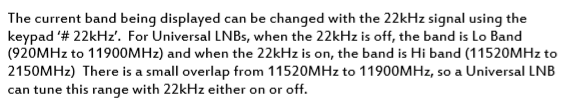

Ventura Geplaatst: 30 juli 2020 Geplaatst: 30 juli 2020 Elke satelliet meter heeft een kleine overlapping van lage naar de hoge band. Quote In dit voorbeeld de Satlook Color HD.
