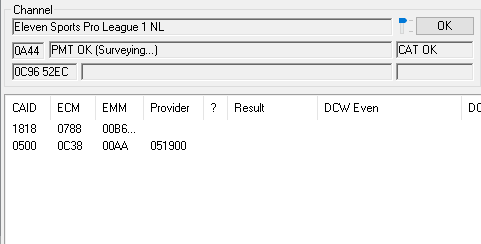

De ECM stream (1x per 10 sec) wordt door de zender uitgezonden op de ECMpids:
  •  (dvbapi) Demuxer 0 ecmpid 0 CAID: 1818 ECM_PID: 0788 PROVID: 00006C
  •  (dvbapi) Demuxer 0 ecmpid 1 CAID: 0500 ECM_PID: 0C38 PROVID: 051900
De ECMpids voor caid 0100 en caid 1818 zijn exact hetzelfde, alleen zoals je hier kunt zien ontbreekt de regel voor CAID 0100 hier.
Door de ECM nu te vermommen als CAID 0100 en die naar de SECA kaart te sturen kun je nog steeds een antwoord krijgen, mits de kaart pakket rechten heeft om deze ECM te verwerken en de informatie in het versleutelde deel van de ECM toe staat dat de kaart in seca mode antwoord mag geven.  Het kaartantwoord is een CW (common word) bestaande uit 16 bytes.

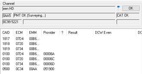

Maar Seca3 is al uitgezet op die zender (zie afbeeldingen)...tenminste de CAID ligt er niet meer op.
Tenzij die 1818 ECMs ook Seca compatible zijn op een of andere manier.

1 minuut geleden, Clemens-vuplus zei:
Maar Seca3 is al uitgezet op die zender...tenminste de CAID ligt er niet meer op.
Goed lezen, de ECM voor seca en nagra zijn exact hetzelfde. De informatie in de ECM bepaald hoe de kaart zich moet gedragen.
