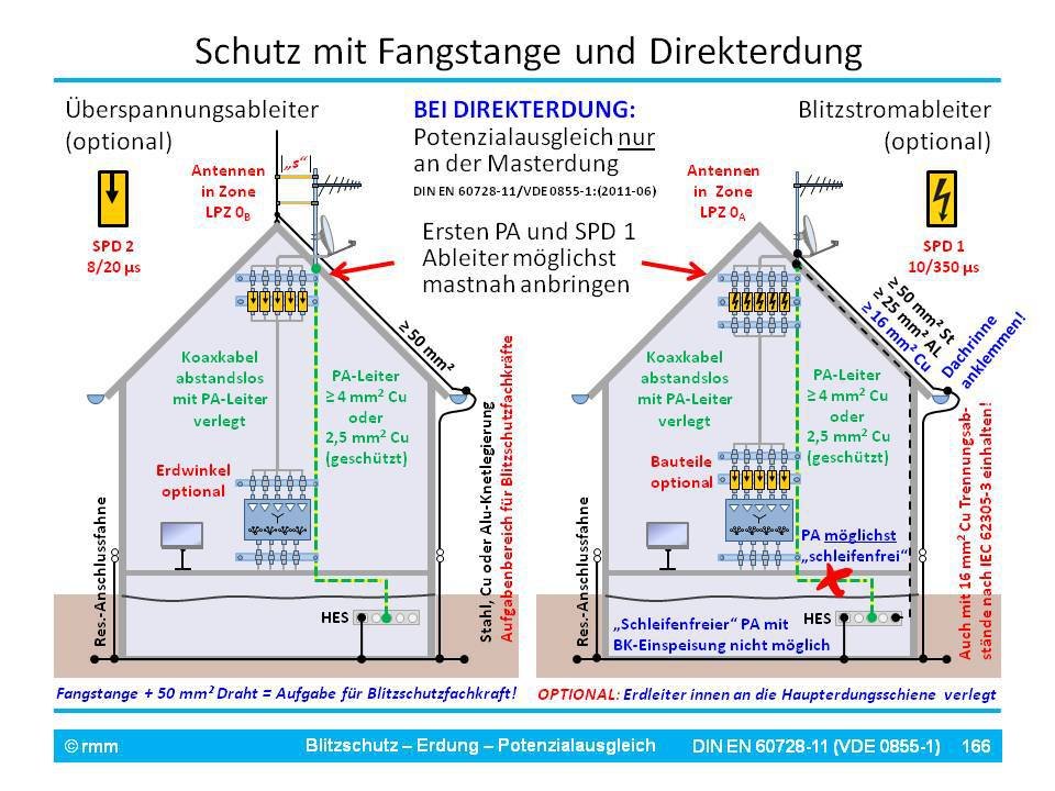

Dit zijn de Duitse voorschriften voor schotels en antennes op- of aan een huis. In Nederland zijn er officieel geen voor schriften voor aarding van schotels en antennes dus is het niet verplicht.
Een goede overspanningsbeveiliging voorkomt schade aan je elektronische apparatuur.
Zoals de tekeningen van een installatie hierboven geeft mij in ieder geval een zeker gevoel.

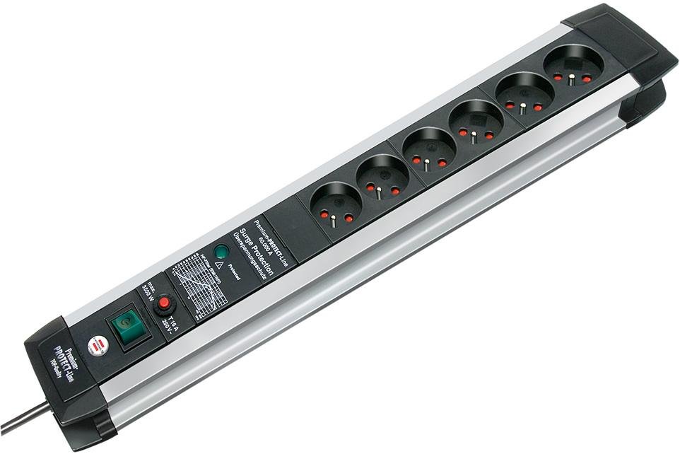

Behalve die verdeler met stopcontacten. Die zal eventueel wel werken maar is doorgaans erg duur en de rest van de electrische spullen in je huis heeft geen enkele beveiliging.
