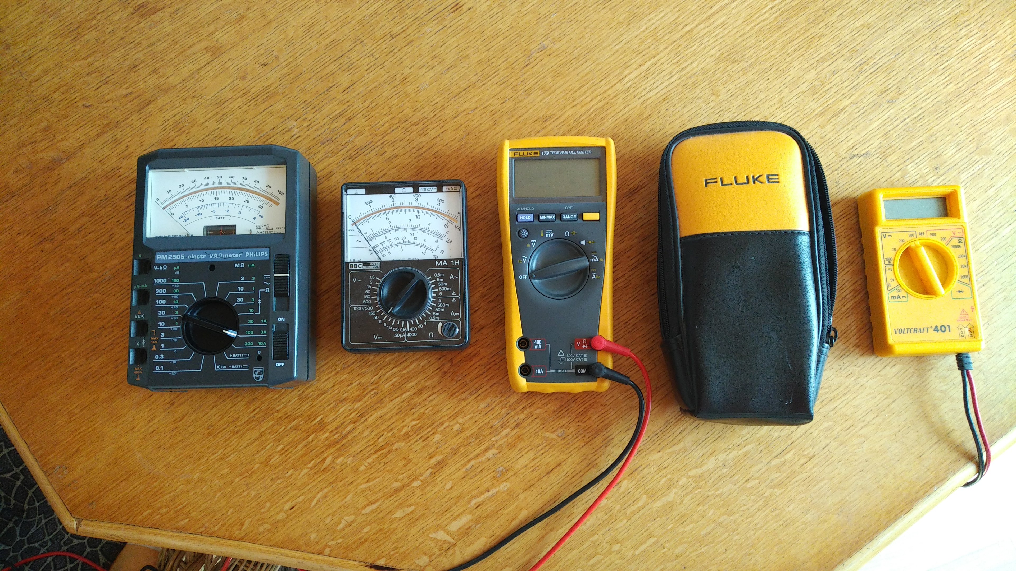

Drs. IJzerbout Geplaatst: 1 september 2020 Geplaatst: 1 september 2020 (aangepast) Zo, dan hier speciaal voor tonskydutch een foto van de multimeter collectie uit de gereedschapkoffer van Drs. IJzerbout. Dan weet ie hoe die dingen eruit zien! Van links naar rechts. Een analoge multimeter van Philips PM2505. Hiermee ben ik vertrouwd geraakt tijdens mijn electronica opleiding. Daarna heb ik er zelf een gekocht. Hij heeft een extreem hoge ingangsweerstand en uitgerust met FET´s. Vroeger heette dat een buisvoltmeter. Hij heeft een ingangsweerstand van 10 megaΩ en voor stroom een gevoeligheid van 10nA in het 1 μA bereik. Dat is sensationeel. Verder kun je er dB´s mee meten. -20dB tot +60dB. Dan een wat gewonere multimeter. BBC Goerz Metrawatt. Een onverwoestbaar werkpaard. De 3e van links is het neusje van de zalm. Een Fluke 179. Iets waar je van kan watertanden. En dan de 4e...een China meuk prulding. Ik wil hem eigenlijk het liefst weggooien maar hij is van mijn overleden vader geweest. Een "erfstuk". Ik kan het niet over mijn hart verkrijgen om er afscheid van te nemen. Wat ook belangrijk is, zijn de meetsnoeren. Vooral voor de veiligheid en de eigen weerstand. 1 september 2020 aangepast door Drs. IJzerbout “On ne voit bien qu´avec le cœur. L´essentiel est invisible pour les yeux”.
gerrit B Geplaatst: 1 september 2020 Geplaatst: 1 september 2020 Met die Philips ben ik ook op school begonnen (jaren 70) goede meter, nauwkeurig en robuust, helaas ook in gewicht daarom minder geschikt voor in de gereedschapskoffer. Van de Fluke heb ik de 175, nagenoeg hetzelfde als de 179 maar dan zonder temperatuurmeting Verder nog een Amprobe, een Benning, een wat luxere Voltcraft en 2 extech meters. Waarom zo veel? Nou simpel voor werk onderweg, werk aan de zaak en privé. Daarnaast is vaak de 10A DC stroommeting te onnauwkeurig en de 400mA net te laag, daarom de Extech meters die 600mA aan kunnen. zondag? nee dan kan ik niet dan ben ik vissen
minplus Geplaatst: 2 september 2020 Geplaatst: 2 september 2020 Ik heb een paar digitale van aardig tot goed. Maar eigenlijk vind ik een oude analoge veel fijner om mee te werken want die is makkelijk afleesbaar. De wijzer hangt op een waarde en bij digitale heb ik altijd springende getallen (behalve bij de 0). 3x VU+ met Open Pli , 2 Gregorians, 1 Big bisat, 1 Oled en 2 LCD's
Drs. IJzerbout Geplaatst: 2 september 2020 Geplaatst: 2 september 2020 Je kunt een digitale meter, een goede althans, ook bevriezen op de gemiddelde waarde. dan is het display rustig. Analoge en digitale hebben beide hun voor en nadelen. “On ne voit bien qu´avec le cœur. L´essentiel est invisible pour les yeux”.
gerrit B Geplaatst: 2 september 2020 Geplaatst: 2 september 2020 (aangepast) Dat verspringen doet een analoge meter net zoveel, maar omdat de meter trager is en ons oog kleine veranderingen niet of nauwelijks waar kan nemen valt dat niet op. Wat hierboven wordt aangegeven klopt, de betere meters kun je laten kijken naar een maximum en dat vasthouden, een minimum, een gemiddelde waarde en dat vasthouden of realtime weergave. Dat maximum of minimum gebruik ik regelmatig als ik geen zin heb om de signaalzoeker uit de auto te halen om een kabel uit te piepen. Je lost dat op met je meter op minimum of maximum te zetten en op de kabel aam te sluiten, even spanning op de kabel zetten (of juist af te halen) en dan kijken of er een verandering in het display komt. 2 september 2020 aangepast door gerrit B zondag? nee dan kan ik niet dan ben ik vissen
minplus Geplaatst: 2 september 2020 Geplaatst: 2 september 2020 M'n favoriete digitale ouwetje (Dynatec 5010C, prehistorisch) heeft die optie niet. 3x VU+ met Open Pli , 2 Gregorians, 1 Big bisat, 1 Oled en 2 LCD's

Drs. IJzerbout Geplaatst: 2 september 2020 Geplaatst: 2 september 2020 59 minuten geleden, de mon zei: In mijn avondschool is er 1 uur les gegeven over het meten met de multimeter. Dat is veel te weinig. Je kunt er veel over leren. Welke klasse, horizontaal of vertikaal gebruik, wijzerophanging, nauwkeurigheid, paralax, kortsluiten van de meter tijdens transport. Inwendige weerstand Daat kun je heel wat lessen aan besteden. De eerste meter, links op de foto heb ik al sinds 1976. En hij doet het nog steeds perfect. “On ne voit bien qu´avec le cœur. L´essentiel est invisible pour les yeux”.
gerrit B Geplaatst: 2 september 2020 Geplaatst: 2 september 2020 Dat was ook zo ongeveer de enige meter waarvan de wijzer niet in een vishaak veranderde als je nog het 1 Volt meetbereik had geselecteerd en er 230V mee ging meten. Denk dat die dingen daarom ook zo populair waren op de scholen, want je moest wel heel erg je best doen om hem stuk te krijgen. Maar heb er ook 3 jaar mee gewerkt op school tijdens energietechniek, elektronica, telecommunicatie en meet- en regeltechniek. Weet nog dat er heel veel de fout in gingen door de spiegel achter de wijzer niet te gebruiken tijdens de practicum oefeningen en zo verkeerde waardes noteerden. Tijdens de stage bij Philips geleerd hoe je dat ding ook kon gebruiken om snel transistoren ed. te testen. zondag? nee dan kan ik niet dan ben ik vissen
