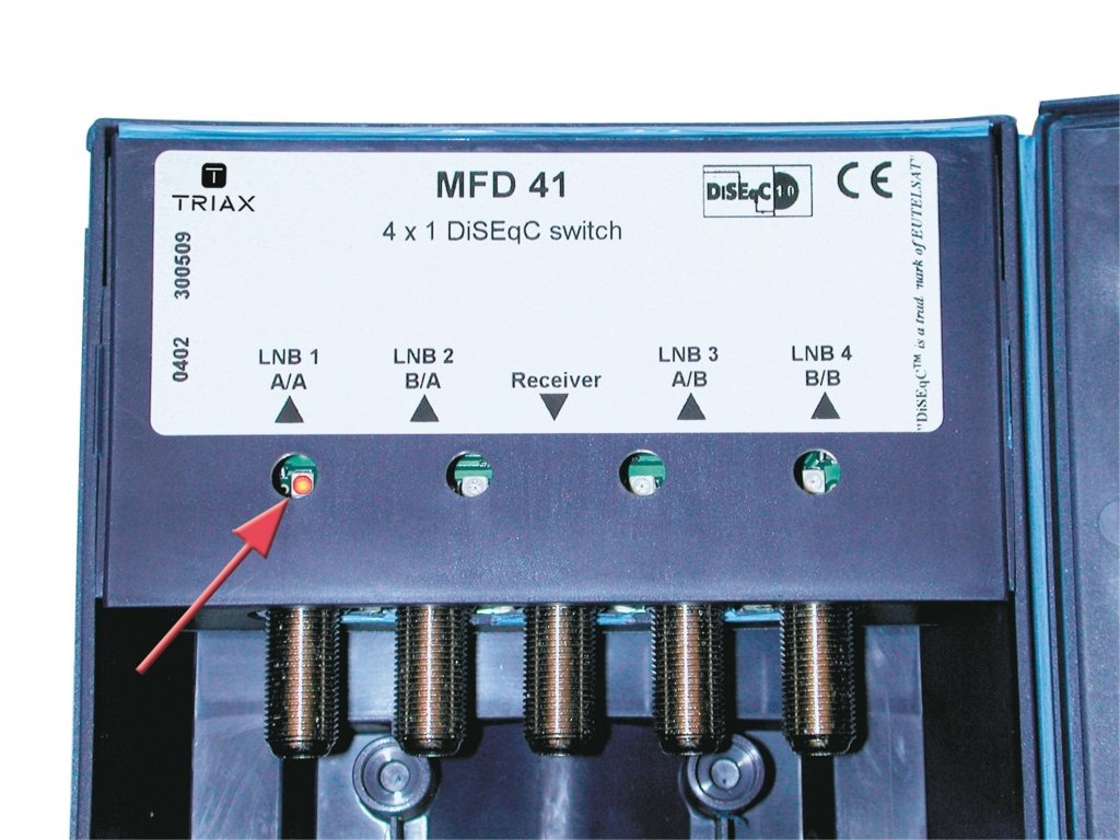

bellejt Geplaatst: 18 november 2020 Geplaatst: 18 november 2020 zelfde probleem gehad op de DM500 van vader.Switch van ander merk genomen en slechts met 2 uitgangen en probleem was opgelost. Groetjes,salutations,greetings. 1 x Gibertini 1,10 vast 3 sats + 1 x Triax 88 cm rotor + Triax fixed 5W Vu + Duo4K SE sat tuner 4 X DVB-S2X en 1 x turbo DVB-C + OpenVix + idem dual tuner and vu duo2 fallback tuner Octagon SF8008 4K Openvix (via ethernetconnectie/WIFI fallbacktuner)
ton68 Geplaatst: 18 november 2020 Geplaatst: 18 november 2020 Wat bellejt zegt kan ik beamen ik weet niet meer welk merk ik had maar het was een goedkope switch en ook afstemmen mislukt etc. met een DM 800HD. Bij een satellietshop in de buurt van Arnhem die dit ook meerder keren had meegemaakt een Triax switch gekocht (nog steeds in gebruik) en probleem was foetsie.
