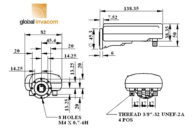

De kop van een Invacom-lnb is 67mm en de behuizing zelf 82mm. Dan moet je al een schotel van 1,2 x 1,3 meter hebben om ze te laten passen om de Astra 19,2 en de Astra 23,5 te kunnen ontvangen.

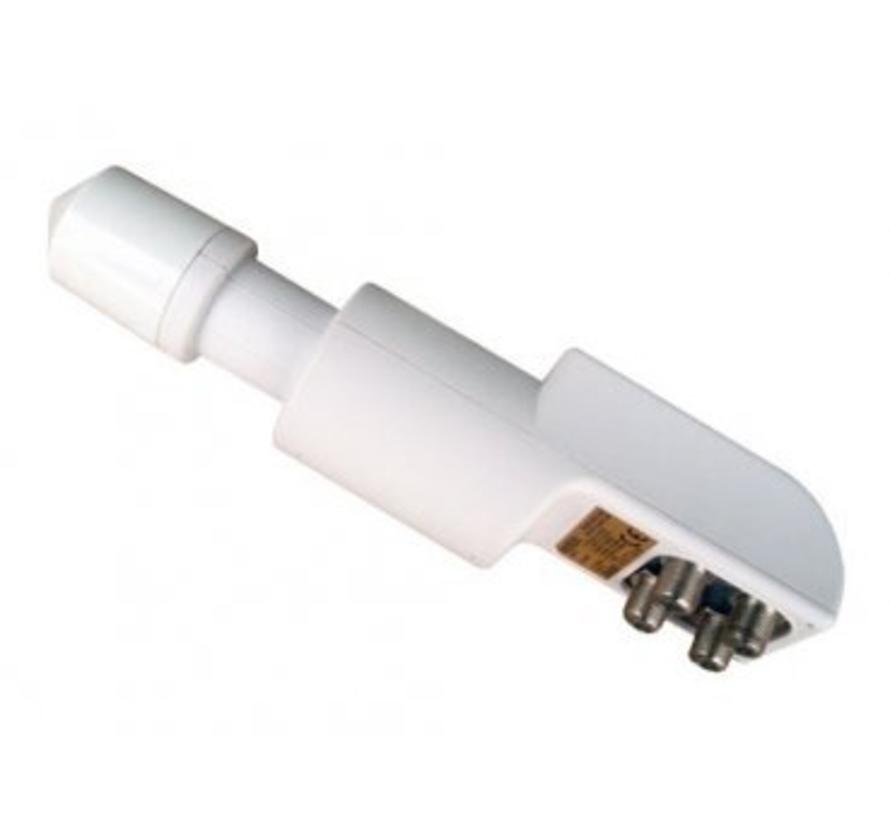

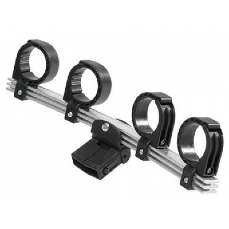

Ik gebruik een triax schotel 88cm. Met rails met Venton quad lnb's.

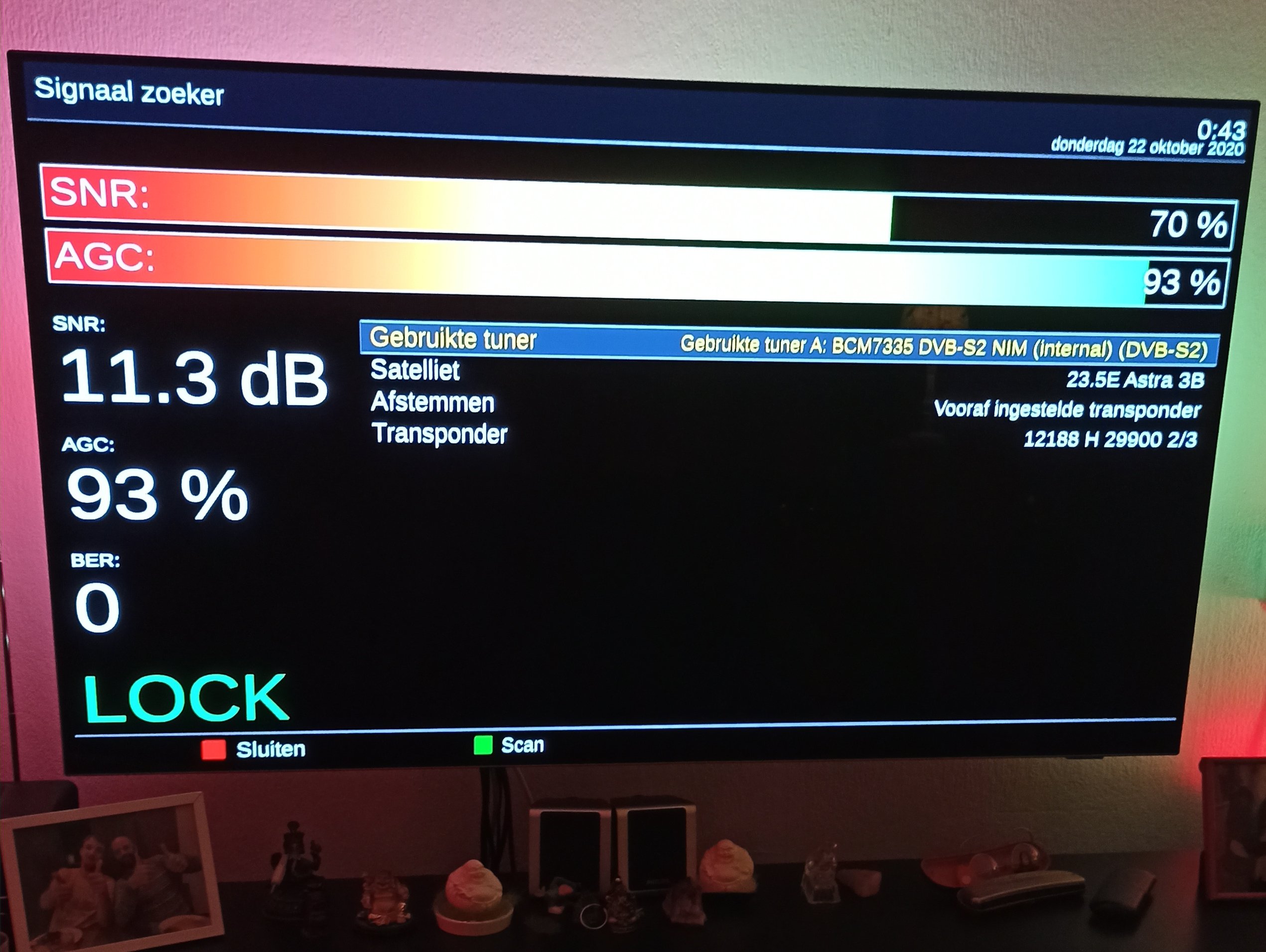

Het probleem wat ik de laatste tijd heb is blokken op bijvoorbeeld npo1 en Net5.

Die rail heb ik in Spanje ook in gebruik, wat een k*t ding.
Die punt-lnb's zijn zeer gevoelig aan trillingen en windstoten en regen (bloc's).

Heb je nu op de Horizontale gepolariseerde zenders slechter signaal dan op de vertikale gepolariseerde zenders ?  Dan zou ook de VU+ duo een oorzaak kunnen zijn.
Dus de oorzaak hoeft niet persé de buitenopstelling te zijn. Ik heb meerdere malen ervaren dat de "oude" VU+ duo uiteindelijk de oorzaak was, dat het beeld blokkerig was.
Als goede vervanger van de LNB raad ik Inverto Ultra black aan. Mits dat er genoeg ruimte is om deze naast elkaar te zetten voor astra 19.2 en astra 23.5.
Als je de mogelijkheid hebt om een andere ( leen ) ontvanger aan te sluiten, zou ik dat eerst eens proberen / testen. Of maak gebruik van een goede uitricht apparaat, zodat je het één ander uit kan sluiten.
