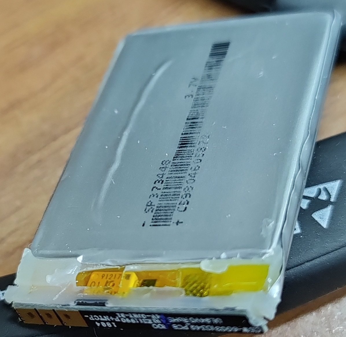

Big fellow Geplaatst: 22 oktober 2020 Geplaatst: 22 oktober 2020 Het model Gigaset zal vertellen welk type accu gebruikt wordt.... Ik vermoed dat het hier gaat om lipo batterijen, en zo ja, dan kan je overwegen een nieuwe cel aan de aansluiting te solderen. Hier een foto van het binnenwerk van een willekeurige Gigaset accu; Ik heb op mijn werk ongeveer 150 toestellen van verschillende modellen in gebruik, en na verloop van tijd gaan de accu's allemaal kapot... “Success is not final, failure is not fatal: it is the courage to continue that counts.” ~ Winston Churchill
Old Satterhand Geplaatst: 23 oktober 2020 Geplaatst: 23 oktober 2020 Op 21-10-2020 om 17:57, Ploeff zei: ..... Wanneer ik de accu's buiten de telefoon oplaad doet de telefoon het (korte tijd) goed... 22 uren geleden, Big fellow zei: Het model Gigaset zal vertellen welk type accu gebruikt wordt.... Ik vermoed dat het hier gaat om lipo batterijen, en zo ja, dan kan je overwegen een nieuwe cel aan de aansluiting te solderen.... Voor zover ik weet kun je die lipo accu's niet 'extern' opladen. TS gebruikt dus losse accu's, AA of AAA.

Big fellow Geplaatst: 23 oktober 2020 Geplaatst: 23 oktober 2020 Ik heb ze hier met lipos van verschillende groottes, AA en AAA batterijen. Allemaal Gigaset modellen.... Maar inderdaad, lipos extern opladen is wat lastiger, maar niet onmogelijk. Echter de lipo in een zaklamp doen is wat lastig.... Dus inderdaad, ik denk dat je gelijk hebt, en dat het AA of AAA batterijen zijn.... “Success is not final, failure is not fatal: it is the courage to continue that counts.” ~ Winston Churchill
