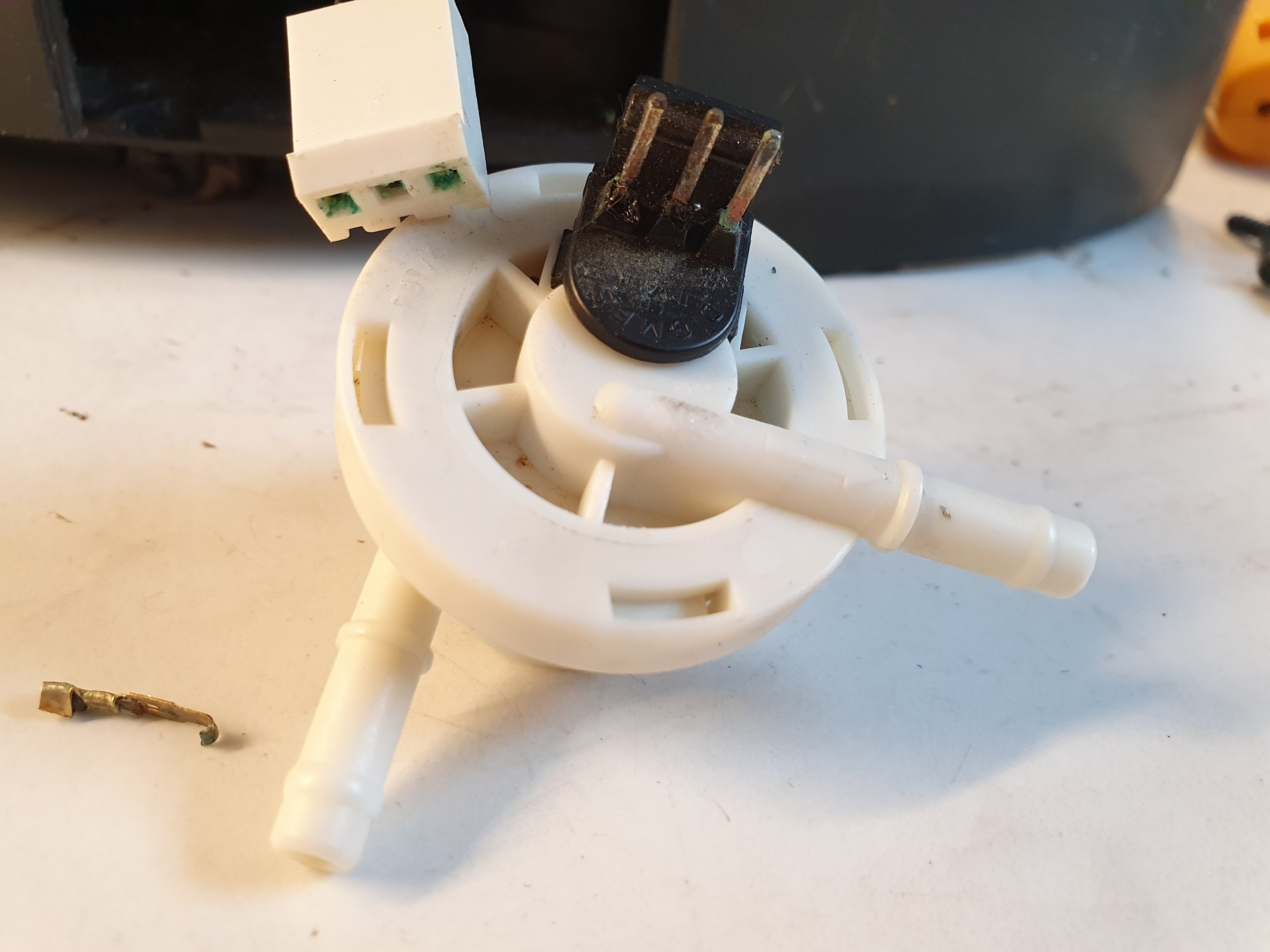

gerrit B Geplaatst: 9 november 2020 Geplaatst: 9 november 2020 Schoonzoon wil graag een koffie machine en ik had hier nog een Saeco Odea staan met een storing. (rood ledje blijft knipperen) Op Youtube opgezocht wat het kon zijn en daar werd gewezen op de flowsensor waarvan de pennetjes kunnen zijn gaan oxideren. Dus toestel open gemaakt en inderdaad waren deze geheel groen uitgeslagen. Echter helaas bij het schoonmaken zijn de pennetjes van de stekker zover vergaan dat ze direct afbreken. Dus even nieuwe pennetjes in de connector zetten, maar die wat ik heb zijn te klein en klikken niet vast in de behuizing. Maar ja hoe zoek je naar nieuwe grotere als je niet weet hoe ze heten? Het gaat dus om deze connector maar hoe heet zoiets? zondag? nee dan kan ik niet dan ben ik vissen
wanderer Geplaatst: 9 november 2020 Geplaatst: 9 november 2020 als het koper is (de pinnetjes) de draden er rechtstreeks op solderen en krimpkous er over heen misschien een oplossing? Samsung 40D6510WS
gerrit B Geplaatst: 9 november 2020 Auteur Geplaatst: 9 november 2020 heb ik zelf ook al aan zitten denken maar mooier is natuurlijk om even de juiste aansluiting weer in orde te gaan maken. zondag? nee dan kan ik niet dan ben ik vissen

gerrit B Geplaatst: 9 november 2020 Auteur Geplaatst: 9 november 2020 1 uur geleden, bellejt zei: kan je toch vervangen door een jst of xh plug ? Daar heb ik de pennetjes voor maar die zijn dus te klein. Ik moet vanmiddag bij de kringloop aan het werk dus daar even zoeken in de bak of er wat te vinden is wat past. zondag? nee dan kan ik niet dan ben ik vissen

gerrit B Geplaatst: 9 november 2020 Auteur Geplaatst: 9 november 2020 Deze had dus een afstand van 5,12 Kringloop had een heel grote container met audio en witgoed apparatuur wat werd afgevoerd en dan is het toch wel een voordeel dat je daar regelmatig achter de schermen aan het werk bent. "leef je uit" werd me gezegd "als je ons de uren maar niet berekend". Dus eerst het nodige aangepast waarvoor ik kwam en daarna wat apparaten opengemaakt en vond uiteindelijk een soortgelijk stekkertje in een wasmachine. Deze zojuist gemonteerd en de flow sensor werkt weer, nu er alleen nog drinkbare koffie uit zien te krijgen, want dan smaakt koffie uit mijn eigen machine toch nog wel zo goed. Denk dat het probleem hoofdzakelijk in de water temperatuur zit waarmee de koffie gemaakt wordt. zondag? nee dan kan ik niet dan ben ik vissen
