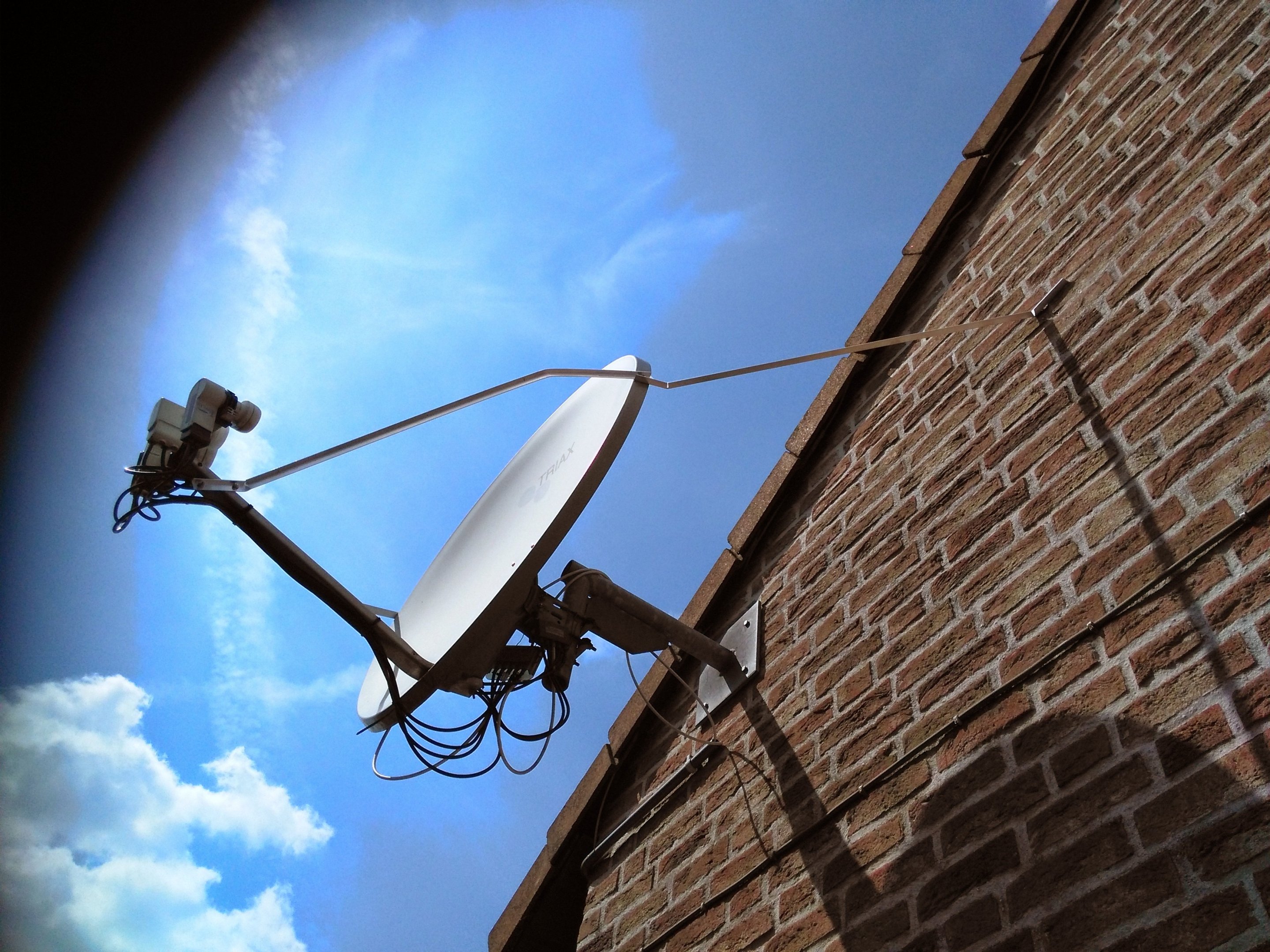

minplus Geplaatst: 15 november 2020 Geplaatst: 15 november 2020 Apart. Normaal bevestig je een schotel muurvast aan een degelijke muur of paal en stel je hem met de daarvoor gebruikelijke onderdelen optimaal af. Daar gebruik je geen draadspanner aan de rand van de schotel voor. 3x VU+ met Open Pli , 2 Gregorians, 1 Big bisat, 1 Oled en 2 LCD's
Moderator ceesv Geplaatst: 15 november 2020 Moderator Geplaatst: 15 november 2020 Het risico is dat je de vorm van de schotel verandert door die spanners. Gaat niet bestaat niet! 65" 4-K OLED, Vu+ Duo 4K SE BT, Vu+ Solo 4K, Rebox-8500, Rebox-8000, Wavefrontier T-90, Satlook Digital NIT, Megasat HD5 Combo Gebruik je een advertentie blocker? Maak dan een uitzondering voor onze website. Zonder advertentie (inkomsten) kan deze site niet voortbestaan.

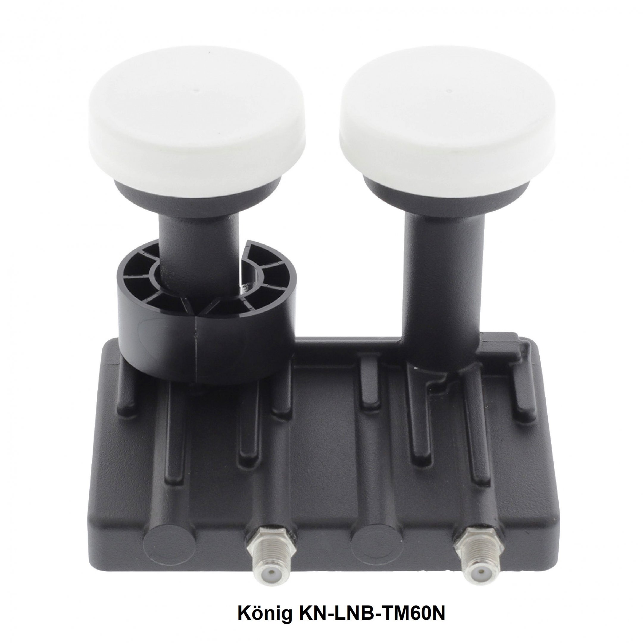

Sprietje Geplaatst: 15 november 2020 Geplaatst: 15 november 2020 Ik ben ook bang dat je door het schoren van de schotel met een draadspanner de schotel uit z'n model trekt en dat hij daarom niet meer zijn maximale versterking geeft. Ik heb even voor je uitgerekend of er een monoblock bestaat dat past op deze Triax 110 voor de ontvangst van de Astra 23,5 en 28,2 en die bestaat er. Het is een KÖNIG KN-LNB-TM60N Lnb twin monoblock 6.0°. Kost €37,88.
RicardoBelli Geplaatst: 15 november 2020 Geplaatst: 15 november 2020 En neem op zijn minst een gibertini lnb houder 32 ,want dan is dat wat tenminste wel goed vast zit !!!!!
Ventura Geplaatst: 15 november 2020 Geplaatst: 15 november 2020 1 uur geleden, jackren zei: Schoren los, zakt de arm eerder verder door dan omhoog komen. 1 uur geleden, jackren zei: Vind het Triax schotel mechanisme nogal "tuttifrutti". Ik ben niet zo fan om zo maar een schotel schoren. Een schotel moet kunnen "werken" bij diverse weersomstandigheden. Een kennis wonend te Scheveningen heb ik voor hun een triax 88 met bekende Astra 1, 2, 3 en hotbird opstelling geplaatst zonder te schoren. Tot heden geen klachten vernomen van geen signaal bij stevige windstoten. Ik weet niet wat het budget is van jackren. Misschien is het raadzaam wat RicardoBelli eerder informeerde om een degelijke schotel te nemen bijvoorbeeld een Big Bisat of Gibertini.
jackren Geplaatst: 15 november 2020 Auteur Geplaatst: 15 november 2020 1 uur terug, minplus zei: Apart. Normaal bevestig je een schotel muurvast aan een degelijke muur of paal en stel je hem met de daarvoor gebruikelijke onderdelen optimaal af. Daar gebruik je geen draadspanner aan de rand van de schotel voor. Fout uitgelegt, schotel uitgericht met schotelklemmen, toen schoor geplaatst,maar omdat ik de alu schoor vast moest boren op dik stalen spantbeen, is de boor uitgegleden en klopte maat niet meer van de schoor, dus draadspanner ertussen geplaatst om schoor op maat te maken.
RicardoBelli Geplaatst: 15 november 2020 Geplaatst: 15 november 2020 Helemaal mee eens Ventura ,ga voor kwaliteit als het budget er voor beschikbaar is . Ik bezit zelf ook de big bi schotel ,en als deze kapot gaat komt er een gibertini se 100 op of de daa 110 van fuba . Mvg Ricardo
minplus Geplaatst: 15 november 2020 Geplaatst: 15 november 2020 Ik zou het toch echt anders doen. Dit is m.i. vragen om problemen. 3x VU+ met Open Pli , 2 Gregorians, 1 Big bisat, 1 Oled en 2 LCD's
smetje limb.BE Geplaatst: 15 november 2020 Geplaatst: 15 november 2020 zo heb ik mijn triax 110 tds en heb daar niet veel last van hoor als er rukwinden zijn Db. 900UHD 2X. 4x twin lnb 1x bosat 1.50m .Dreambox 7020hd v2 . Dreambox 800 Db 8000 1x. Db 800se Db 2X 500HD Sab unix triple 2x. Xsarius Galaxy 4K. Gigablue trio. Gigablue Quad Plus. Zgemma H7 Cabel en Sat Samsung UE65MU7070 4K Ultra HD Smart LED Samsung UE46F6650SSXXN led 1x LG 60"lb 870v
bellejt Geplaatst: 15 november 2020 Geplaatst: 15 november 2020 had met triax hetzelfde probleem.Die ligt nu op het gras en vervangen door een gibertini.Hemelsbreed verschil en als je ze naast mekaar zet is die triax speelgoed Groetjes,salutations,greetings. 1 x Gibertini 1,10 vast 3 sats + 1 x Triax 88 cm rotor + Triax fixed 5W Vu + Duo4K SE sat tuner 4 X DVB-S2X en 1 x turbo DVB-C + OpenVix + idem dual tuner and vu duo2 fallback tuner Octagon SF8008 4K Openvix (via ethernetconnectie/WIFI fallbacktuner)
jackren Geplaatst: 15 november 2020 Auteur Geplaatst: 15 november 2020 2 uren geleden, Sprietje zei: Ik heb even voor je uitgerekend of er een monoblock bestaat dat past op deze Triax 110 voor de ontvangst van de Astra 23,5 en 28,2 en die bestaat er. Het is een KÖNIG KN-LNB-TM60N Lnb twin monoblock 6.0°. Kost €37,88. is deze ook geschikt voor gibertini 100 schotel? ps is 6 graden niet te veel? 28.2-23.5=4.7 graden , is er geen twinlnb met 5 graden afstand?
Moderator ceesv Geplaatst: 15 november 2020 Moderator Geplaatst: 15 november 2020 Astra 2 is vanuit Nederland gezien 151,5 graden Azimuth Astra 3 is vanuit Nederland gezien 157 Graden Aziuth Verschil is 5,5 graden, geen 4,7 Graden. Gaat niet bestaat niet! 65" 4-K OLED, Vu+ Duo 4K SE BT, Vu+ Solo 4K, Rebox-8500, Rebox-8000, Wavefrontier T-90, Satlook Digital NIT, Megasat HD5 Combo Gebruik je een advertentie blocker? Maak dan een uitzondering voor onze website. Zonder advertentie (inkomsten) kan deze site niet voortbestaan.
jackren Geplaatst: 15 november 2020 Auteur Geplaatst: 15 november 2020 bedankt voor advies, denk dat ik een nieuwe gilbertini 100 schotel koop en dan of een KÖNIG KN-LNB-TM60N Lnb twin monoblock 6.0°, of 2 bestaande lnb's met nieuwe switch.

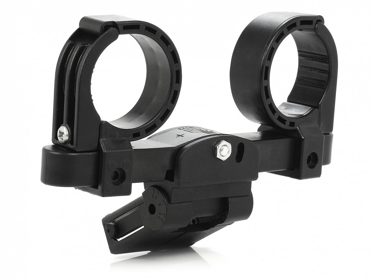

Sprietje Geplaatst: 15 november 2020 Geplaatst: 15 november 2020 (aangepast) Beste jackren Ga er nu maar van uit dat als ik zeg dat hij past, dat hij dan ook echt past. Bedenk dat er geen enkele duo-lnb of monoblock bedoeld is voor een schotel van 100cm breed, alleen voor 60-70-80cm. Dit is een uitzonderlijk monoblock die je zelden ziet waarbij de koppen zo'n stuk van elkaar af staan. En cees, de ontvangsthoek tussen de Astra 23,5 en 28,2 is 5,11 graden, 5,5 graden is gemeten als je de hoeken over de grond meet maar je moet ze meten met een elevatie van ongeveer 28 graden. Gebruik maken van een Flexiblock en 2 losse lnb's kan wel maar dat zul je dan wel wat aan moeten passen. Een Triax flexiblock kan maximaal 11 graden schuin gezet worden. Bij jou locatie moet het 15,4 graden schuin staan. Je zul dus wat kunststof bij de aanslag weg moeten vijlen om hem schuin genoeg te kunnen zetten. Dat monoblock past ook op een Gibertini OP 100 SE. Die schotel is dan wel iets kleiner namelijk 94cm breed i.p.v. 100cm maar heeft een grotere f/D-verhouding waardoor hij ook daar op past. Nu is een Gibertini natuurlijk stabiel genoeg om daar 2 losse of eventueel 4 losse lnb's op de zetten maar misschien wil je de 13 en 19,2 echt niet meer hebben en wil je ook van de losse diseqc-switches af. In Duitsland koop je een Gibertini OP 100 SE voor €89,-. 15 november 2020 aangepast door Sprietje
