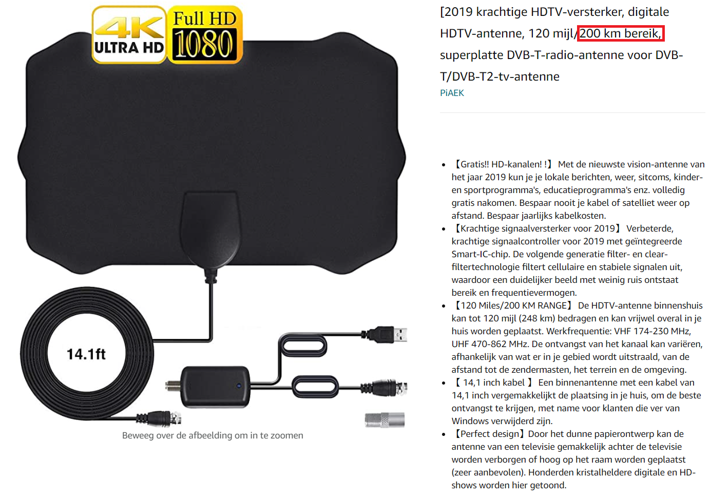

Sprietje Geplaatst: 28 november 2020 Geplaatst: 28 november 2020 (aangepast) Sinds de overgang van analoge terrestriale (aardse) tv ontvangst naar digitale terrestriale tv ontvangst, zijn binnenantennes erg populair. Eindelijk verlost van sneeuw- en geestbeelden! Veel fabrikanten prijzen de binnenantennes aan omdat je er heel veel gratis te ontvangen (ongecodeerde) zenders mee zou kunnen ontvangen dit in tegenstelling met andere vormen van ontvangst. En hoe verder het bereik van zo'n antenne dan is, hoe meer vrij te ontvangen zenders je kunt ontvangen. Fabrikanten en verkopers doen hun best om hun antennes goed aan te prijzen en dat doen ze door aan te geven tot op welke afstand zenders te ontvangen zijn. Fabrikanten gaan al tot waanzinnige afstanden maar verkopers doen daar makkelijk nog een factor 4 bovenop in hun reclame. Laten we niet te gek beginnen bij een antenne voor een bereik van 50km en kijken welke antenne we nodig hebben voor een ontvangst van veel verder gelegen zenders! Het is ook al meerdere keren op dit forum ter sprake gekomen hoe je bijv. zenders op 40 of 60km afstand kunt ontvangen en welke antenne je daar voor nodig hebt. En deze laatste met een bereik van 20.000 mijl is maar liefst 32.000km, bijna de aarde rond. 28 november 2020 aangepast door Sprietje beelden verder uit elkaar gezet 1

Drs. IJzerbout Geplaatst: 29 november 2020 Geplaatst: 29 november 2020 Binnenantennes zijn van huis uit gemodder en een kwakmiddel. Een antenne moet de ruimte hebben, zo hoog mogelijk opgesteld zijn. Vrij van storingswolken uit het huishouden. Pas dan presteert een antenne goed. Een antenneversterker doet vaak meer kwaad dan goed en als het even kan zou ik zo´n ding niet gebruiken. Die 20.000 miles komt weer eens van mijn Chinky vrienden die de boel niet begrepen hebben of verkeerd vertaald hebben met Google. 20.000 films zullen ze wel bedoeld hebben die met de diverse kanalen worden uitgezonden. In Amerika zijn de huizen doorgaans van hout. Dit bevordert de indoor ontvangst. Daar komt bij dat in Amerika de TV zendmasten zeer hoog zijn en met hoge vermogens wordt uitgezonden. Hoogtes van 600 meter en meer zijn geen uitzondering. Verder zenden veel TV zenders uit in de VHF band. De reikwijdte is daardoor duidelijk hoger dan in het UHF bereik. In mijn tijd bij Global TV zonden we uit o.a. vanuit de CN tower in Toronto met een hoogte van 553 mtr. op VHF kanaal 6. De ontvangst op 200 km was goed. Stay delulu !

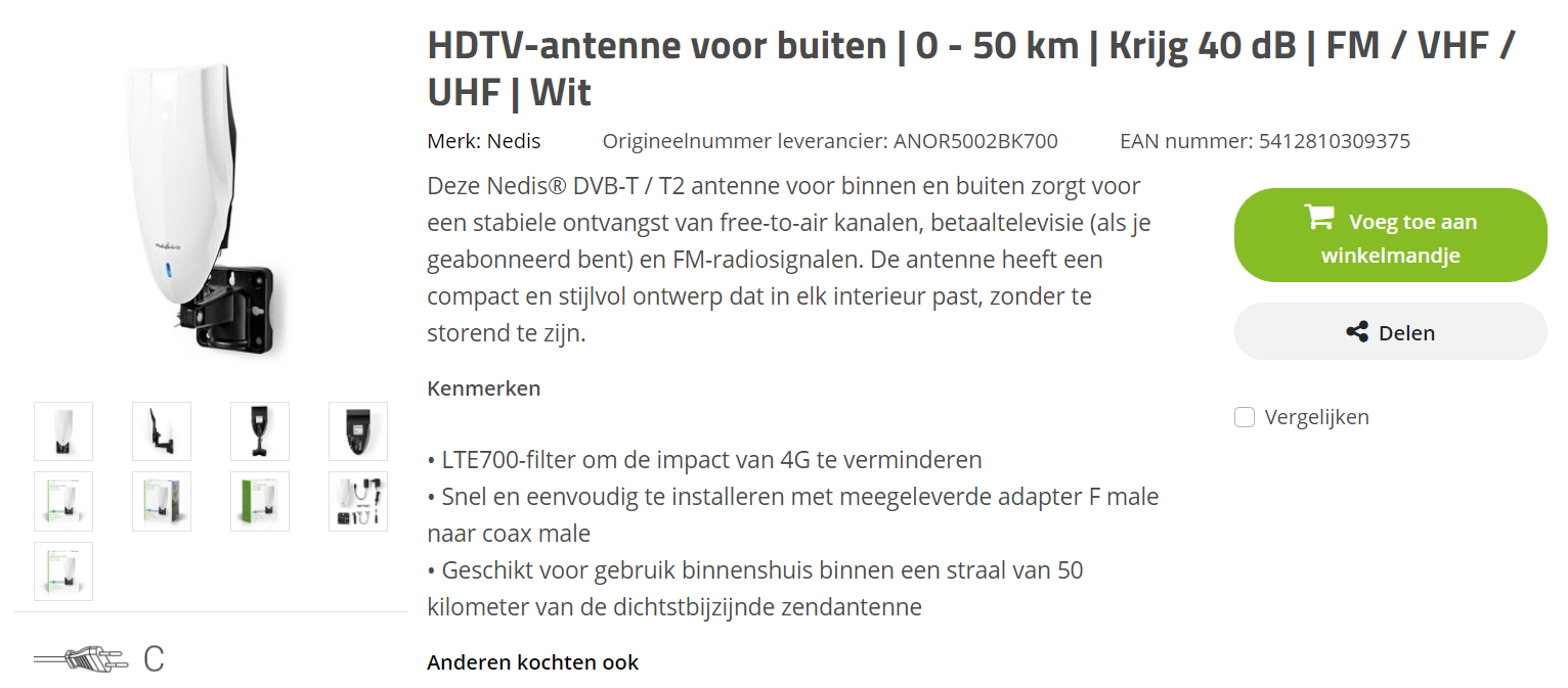

Moderator ceesv Geplaatst: 30 november 2020 Moderator Geplaatst: 30 november 2020 Bijvoorbeeld een halve rasterantenne, hierboven is de dubbele afgebeeld. Het is een Nedis antenne, maar ook andere merken hebben dit model in hun assortiment. Wittenberg maakt ook compacte DVB-T antennen. Bijvoorbeeld de Wittenberg SN 20 Gaat niet bestaat niet! 65" 4-K OLED, Vu+ Duo 4K SE BT, Vu+ Solo 4K, Rebox-8500, Rebox-8000, Wavefrontier T-90, Satlook Digital NIT, Megasat HD5 Combo Gebruik je een advertentie blocker? Maak dan een uitzondering voor onze website. Zonder advertentie (inkomsten) kan deze site niet voortbestaan.
