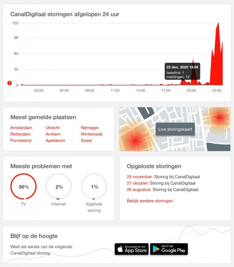

Hier bij mij ook, heeft weliswaar niet te lang geduurd.
En op deze  moment opnieuw.

Hier bij behoorlijk wat zenders: NPO 1, 2 en 3. Ziggo Sport. RTL 4 en 7 doen t wel normaal. Vreemde is dat FOX Sport 2 (ook 11856) ook vast staat af en toe. Lijkt dan toch op up link vanuit Hilversum ?

Canal Digitaal heeft toch altijd storing? Al was het maar wegens veel pulpzenders en de reclame die onderbroken wordt door programma's.

Is het niet zo als de ontvangst nauw luistert, dat ook het geval is met het opstralen van het signaal. m.a.w. alles te nipt ingeregeld.
  • Moderator
Omdat transponders  in de satelliet lineair zijn, wordt het uplink budget precies uitgerekend.
Veelal zit er een terugkoppeling die het zend signaal van de uplink regelt, om variaties in de traject demping te compenseren.
Het maximum zend signaal is uiteraard gelimiteerd door het ontwerp van de eindtrappen.
Wordt de traject demping hoger als het beschikbare zendvermogen, zal het downlink vermogen van de satelliet afnemen, en je beelduitval gaan waarnemen.
Er is dus geen sprake van te nipt inregelen, het uplink vermogen ligt voor elke uplink precies vast.
