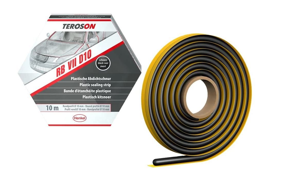

Bij de auto van mijn vriendin hebben we een lekkage in de kofferbak. Een bekend probleem bij dit type en de Aygo en Citroen C1. De mat wordt drijfnat en bij het reservewiel stond al een laagje water. Ik ben erachter gekomen dat de oorzaak een rubberen afdekring onder de lampenpartij linksachter is. Vanaf 3:45 in het filmpje laten ze een mooie oplossing zien, watervast rubbertape wat aan de bovenzijde niet plakt. Iemand enig idee waar zoiets te krijgen is?

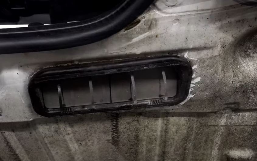

Bij de betere automaterialen zaak kunt u "plastisch kitsnoer" kopen. Of even zoeken via google voor webwinkels. Tochtstrip van schuim materiaal zal ik niet aan bevelen. Deze worden op een duur poreus. Ik zal ook de achter bumper demonteren daar zit zowel rechts als links een ventilatie rooster waar ook water in kan stromen.

Ziet er goed uit, maar dan zou het de rubberen uivoering moeten zijn, omdat het echt waterdicht moet zijn. Die hebben ze daar helaas niet. Maar de maten zouden wel goed moeten zijn.

Dat type schijnt een werkelijke water magneet te zijn. Aan voorkant zitten flapjes in de afvoer die blaadjes en smurrie tegen houden. Laten juist die flapje die dan alles hebben tegengehouden het water her intetieur in laten lopen.
Wat een slecht ontwerp. Nu knippen of scheuren die flapjes eraf opdat het wel kan weglopen.
Zoek maar eens op lekkage voor dat model en het een hele waslijst.
Ik heb ook een lekkage gehad in de kofferbak en het loopt naar het laagste punt en daar zit ook de afvoer. Uiteindelijk gevonden en de kit die de overgang van het dak naar de kofferbak was niet goed meer. Daarna was het opgelost.

Een water lekkage is altijd lastig op te sporen. Ik zag dan een druppelspoor op het linker stoffen paneeltje van de achterbak. Dan denk je gelijk aan de afdichting van de lampenpartij links, maar ook de afdichting van het derde remlicht kan de oorzaak zijn, omdat daarvan een gootje naar links en rechts loopt. Verder een prima karretje, we liepen er bij stom toeval tegenaan, 10 jaar oud met 30.000 km op de teller, boekjes en alles erbij, dus niet terug gedraaid ;)
