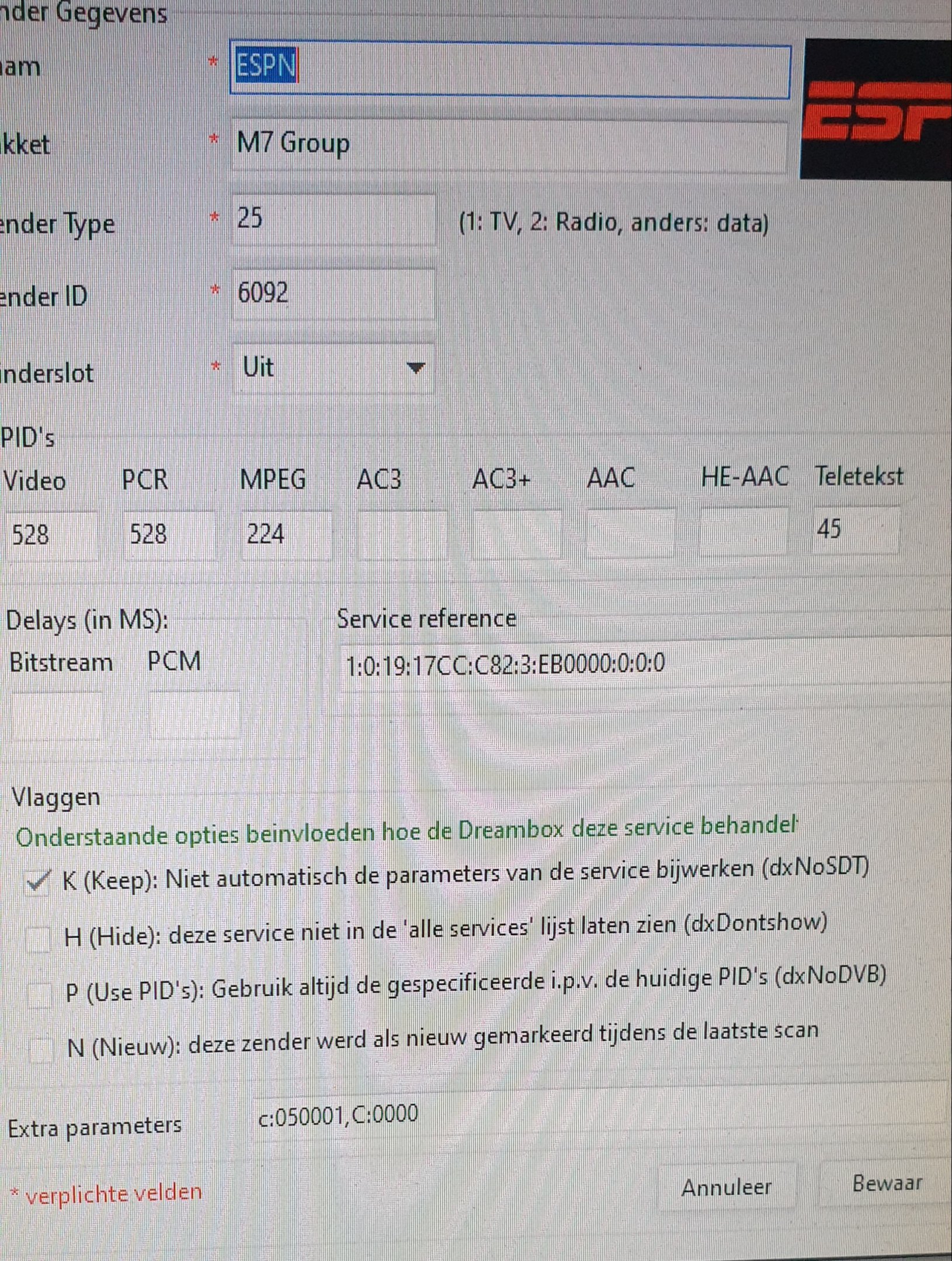

satfanatic Geplaatst: 8 januari 2021 Geplaatst: 8 januari 2021 (aangepast) Hoi, in de zenderlijst van mijn Dreambox staan nog steeds de namen van de Foxsport zenders. Ook na een nieuwe zoekloop geen ESPN. Moet ik op een speciale manier laten zoeken soms ? 8 januari 2021 aangepast door satfanatic vr.gr. Satfanatic, 2x DM 500HD 1.6, 1x DM 7020HD OE 2.0,
minplus Geplaatst: 8 januari 2021 Geplaatst: 8 januari 2021 Vaag. Zoals het er staat wil je de namen van Foxsport zenders kwijt en ESPN vinden. Is dat wat je bedoelt? Laatste zenderlijst van Hans of Plepkeshenkie er eens in zetten? 3x VU+ met Open Pli , 2 Gregorians, 1 Big bisat, 1 Oled en 2 LCD's
satfanatic Geplaatst: 8 januari 2021 Auteur Geplaatst: 8 januari 2021 Ja. Heb ze inmiddels met n editor hernoemd. Dank. vr.gr. Satfanatic, 2x DM 500HD 1.6, 1x DM 7020HD OE 2.0,

eppie111 Geplaatst: 9 januari 2021 Geplaatst: 9 januari 2021 Met een editor veranderen helpt niet, na een paar minuten heten ze weer fox. Zolang canal digitaal het niet veranderd blijft het fox. Philips 55/9036+ OLED - VU+ Solo 4K - Samsung 55 KS 9090 + XTrend ET7500 alles op Open PLI.

satfanatic Geplaatst: 9 januari 2021 Auteur Geplaatst: 9 januari 2021 (aangepast) 6 uren geleden, eppie111 zei: Met een editor veranderen helpt niet, na een paar minuten heten ze weer fox. Zolang canal digitaal het niet veranderd blijft het fox. Tuurlijk wel. Met Dreamboxedit bv kun je instellen dat de parameters behouden blijven. 9 januari 2021 aangepast door satfanatic vr.gr. Satfanatic, 2x DM 500HD 1.6, 1x DM 7020HD OE 2.0,

Mimisiku Geplaatst: 13 januari 2021 Geplaatst: 13 januari 2021 (aangepast) Heel frapant: op al mijn VU+Zero4K boxen met VTi 15.0.0 komt na een FastScan inderdaad ESPN in de lijst (en is Fox uiteraard verdwenen). Op de hoofdbox na FastScan blijft gewoon Fox staan... Hmmm. Ja... Óf je zet de 'gebruik FastScan namen' even aan.... Opgelost dus.... 13 januari 2021 aangepast door Mimisiku Afscheid….. Nog een paar maandjes te gaan…
