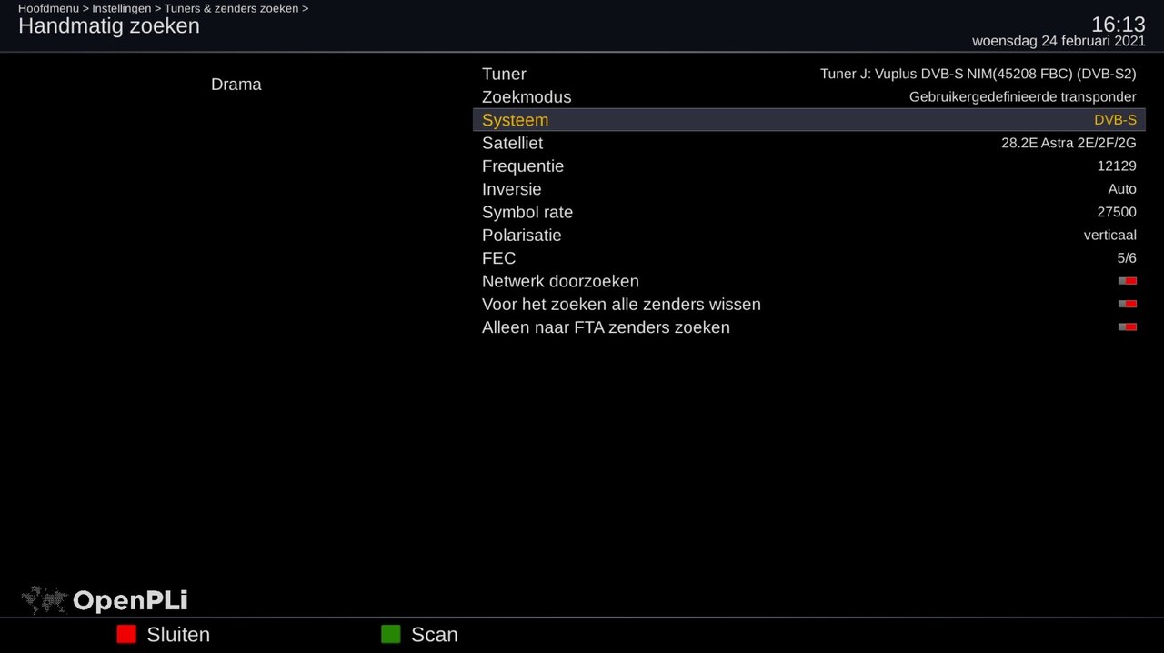

Sprietje Geplaatst: 5 februari 2021 Geplaatst: 5 februari 2021 De zenders op transponder 12129 hebben nov. en dec. 2019 allemaal andere transponderspecificaties gekregen. Daarom schreef ik al eerder: Gebruik je voor de zender Yesterday wel de juiste parameters: DVB-S, QPSK, SR 27.500, fec 5/6
tommiedepommie Geplaatst: 5 februari 2021 Auteur Geplaatst: 5 februari 2021 instellingen handmatig zoeken: systeem: DVB-S satelliet: 28,2E Freq.: 12129 inversie: auto symb. rate: 27.500 polarisatie: Verticaal FEC: 5/6 QPSK kan ik niet instellen als ik kies voor DVB-S. Dit kan ik wel instellen als ik kies voor DVB-S2 Met bovenstaande instellingen vindt hij helemaal niets. De wereld is verdeeld in 10 groepen mensen, zij die het binaire talstelsel kennen en de rest.

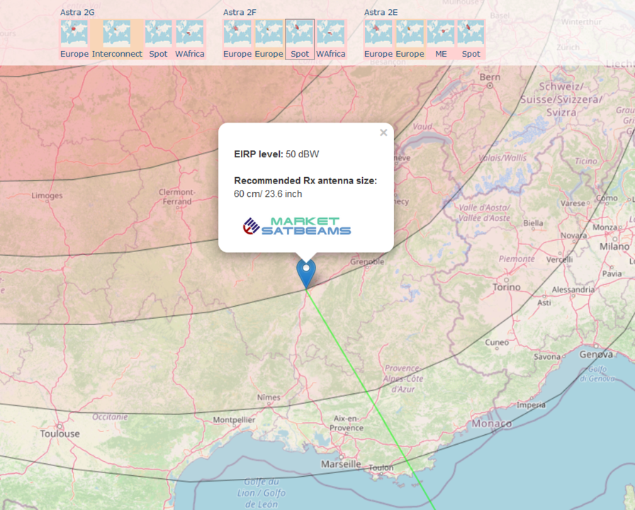

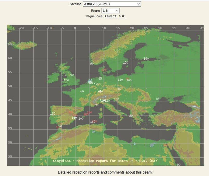

Moderator ceesv Geplaatst: 6 februari 2021 Moderator Geplaatst: 6 februari 2021 Op 4-2-2021 om 15:11, tommiedepommie zei: ik heb een schotel met 4 quad LNB's die naar de 19.2, 23,5, 28.2 en 13E staat uitgericht. Bedenk, dat 28 oost je lnb op je schotel niet in het midden staat, en dat daardoor de versterking voor 28 gelijk is aan een virtueel kleinere schotel. Het zou mij niet verwonderen wanneer jouw schotel diameter voor 28 te vergelijken is met een 60 cm schotel. Verder zit je aan de rand van de footprint. De modulatie van de transponder met een FEC van 5/6 geeft het laatste zetje om onder de drempel van je ontvanger te komen. Nogmaals, zet je ontvanger naast de schotel en kijk of je dan wel ontvangst hebt. Gaat niet bestaat niet! 65" 4-K OLED, Vu+ Duo 4K SE BT, Vu+ Solo 4K, Rebox-8500, Rebox-8000, Wavefrontier T-90, Satlook Digital NIT, Megasat HD5 Combo Gebruik je een advertentie blocker? Maak dan een uitzondering voor onze website. Zonder advertentie (inkomsten) kan deze site niet voortbestaan.

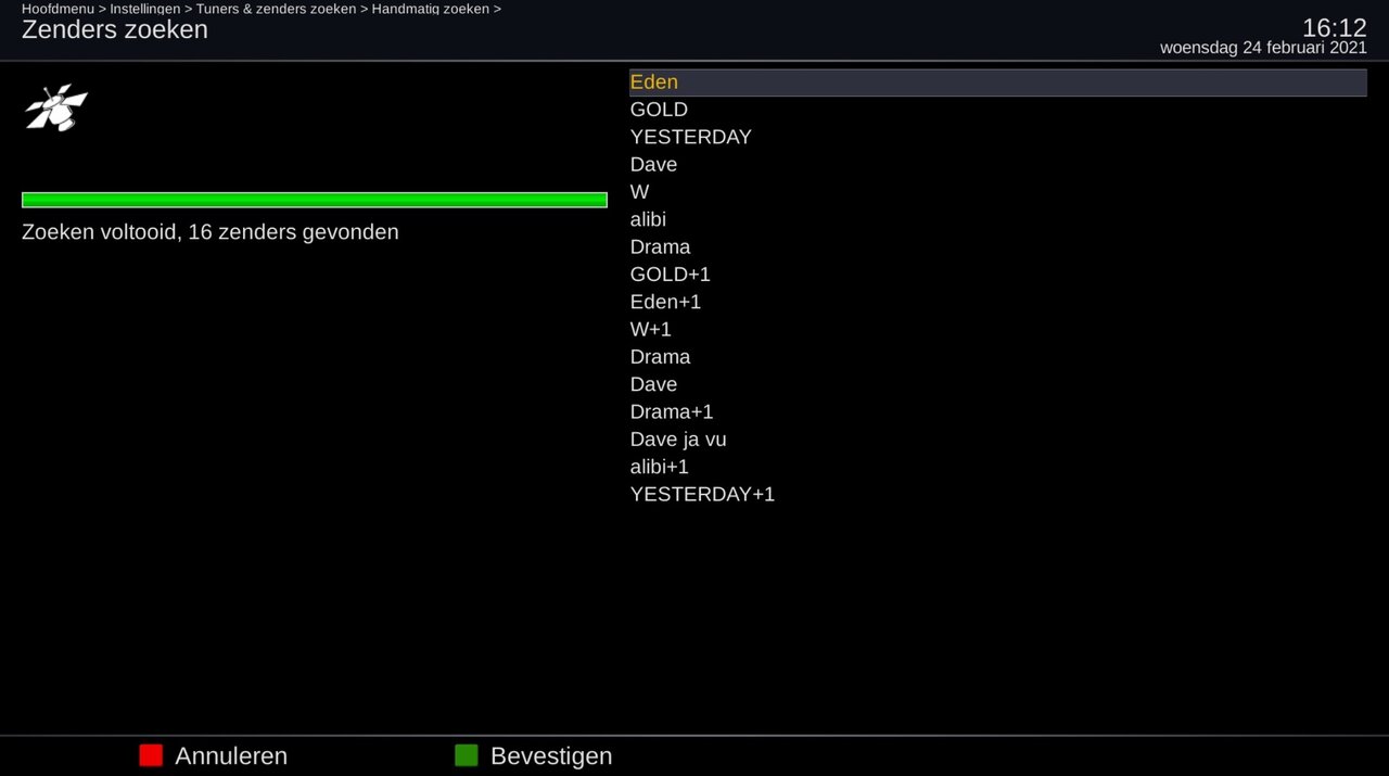

tommiedepommie Geplaatst: 24 februari 2021 Auteur Geplaatst: 24 februari 2021 Hallo allemaal, het is heerlijk zonnig weer vandaag dus heb ik mijn Vu+ Uno4K receiver via een Belden coax kabel (pakweg 5 meter) aangesloten op de Diseqc switch van mijn schotel. Maar ondanks de korte kabel lukt het mij niet om Yesterday en Yesterday+ te ontvangen. Als ik een scan doe op de frequentie van Yesterday wordt er ook niets gevonden. Als er iemand nog een suggestie heeft, dan hoor ik het graag. Groetjes tom De wereld is verdeeld in 10 groepen mensen, zij die het binaire talstelsel kennen en de rest.
