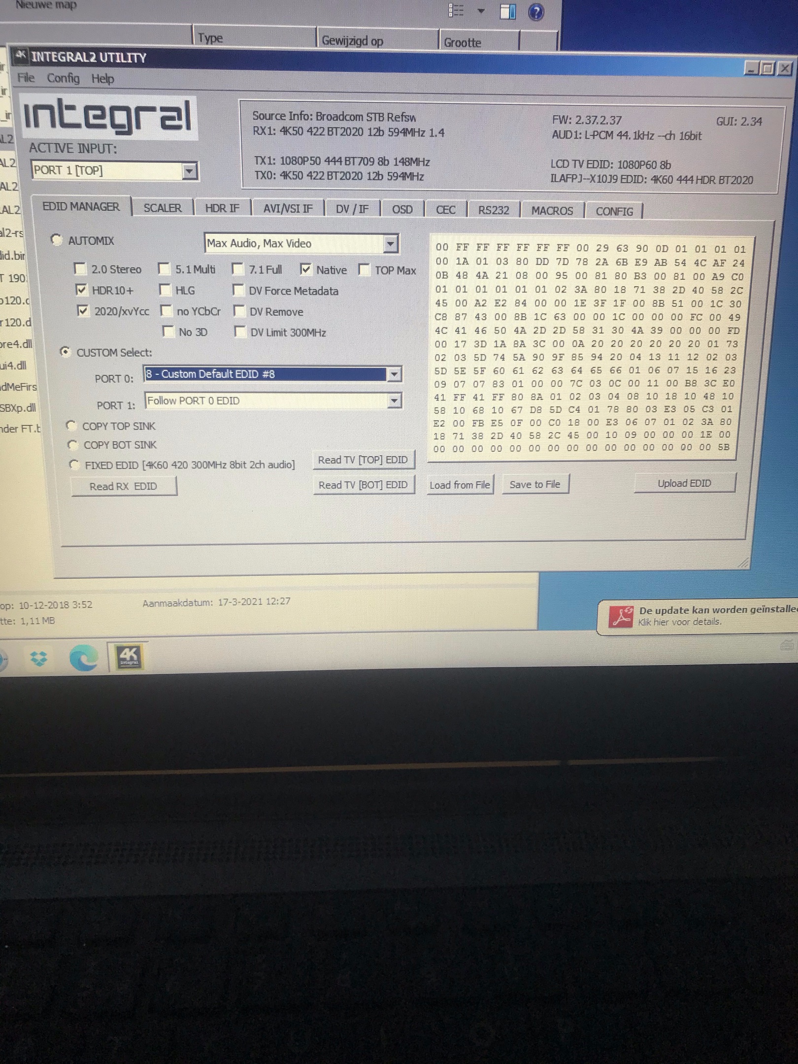

Ik heb me op het tweede voorstel gestort; het importeren en installeren van jouw BIN bestand.
Ik ben begonnen met de HDF een factory reset te geven.
Ik heb de monitor na de kabel test weer op de originele wijze met de HDF verbonden (AVR---->HDF IN 0  en HDF OUT 1 1080--> monitor)
De HDF OUT  naar de JVC en deze ook aangezet (direct op JVC IN zonder de Feintech ertussen)
Alleen met de EDID functie op de HDF krijg ik beeld op de monitor als ik deze op 4k/60  etc zet.(geen plaatje via de JVC) en zie ik source info van de VU+ (RXO)
De source info van de JVC verschijnt ook niet op het GUI scherm
Geen beeld monitor en geen GUI scherm info over de source (VU+) als ik de HDF EDID op  CUSTOM zet (uiteraard ook geen JVC plaatje op het doek)
(Als ik de VU+ herstart wel source info van de AVR.)
Het lijkt me dat ik iets stoms over het hoofd heb gezien. Dit heeft en zou weer  moeten werken.

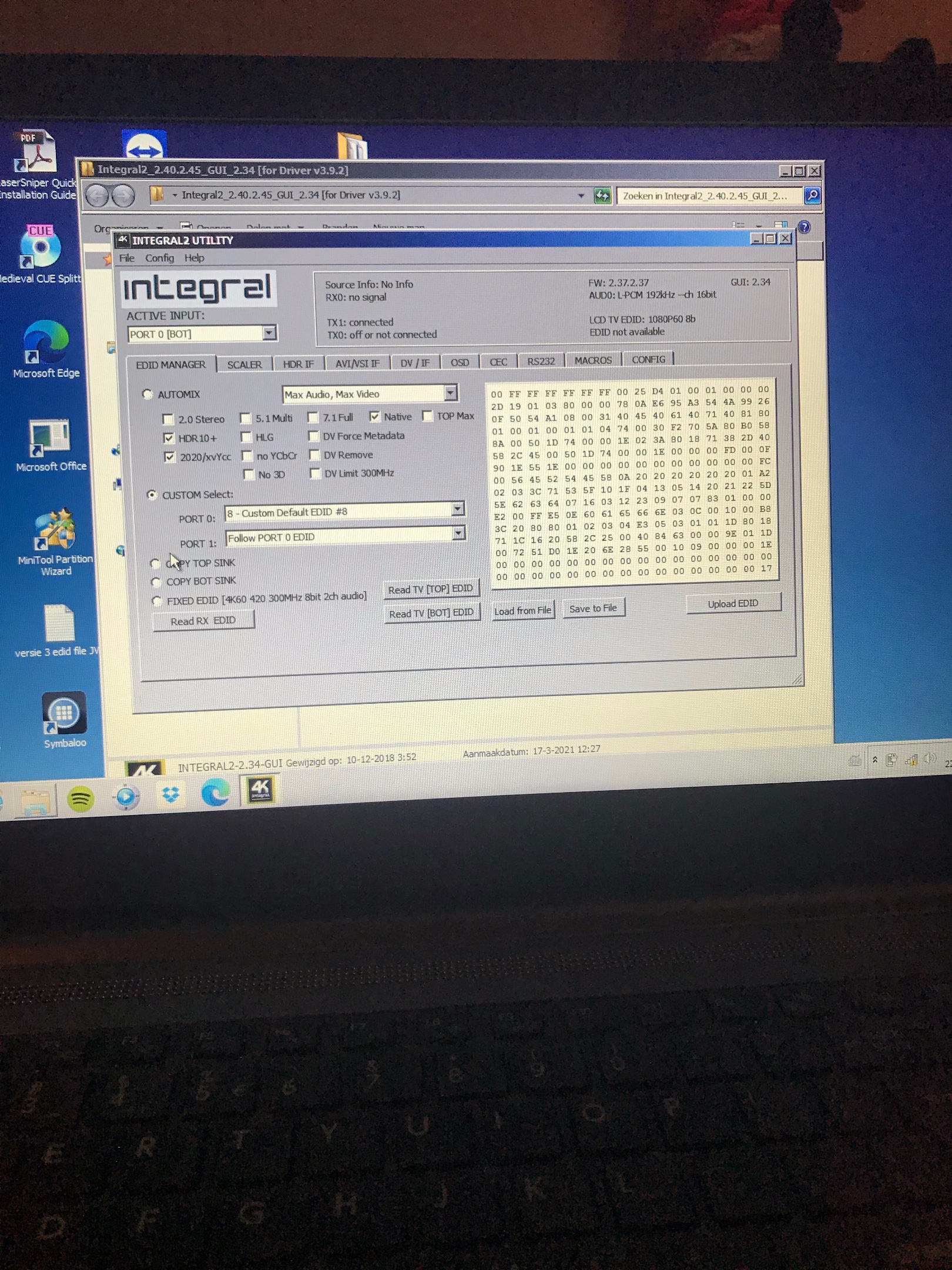

Vanuit deze situatie (zie screenshot) met de HDF op Custom kan ik het importeren  van het Bin bestand (staat nu als BIN file op een USB stick klaar) wel vergeten toch?
als ik de HDF EDID op 4k/50 zet (en dan beeld op de monitor heb) is logisch het GUI scherm (het bereiken van Custom) niet functioneel
goede raad is welkom want ik ben even uitgedacht.

....Vanuit deze situatie (zie screenshot) met de HDF op Custom kan ik het importeren  van het Bin bestand (staat nu als BIN file op een USB stick klaar) wel vergeten toch?....
Ja, als de Edid schakelaar niet in de middenstand staat is dat niet mogelijk. De Edid manager is uitgegrijsd.

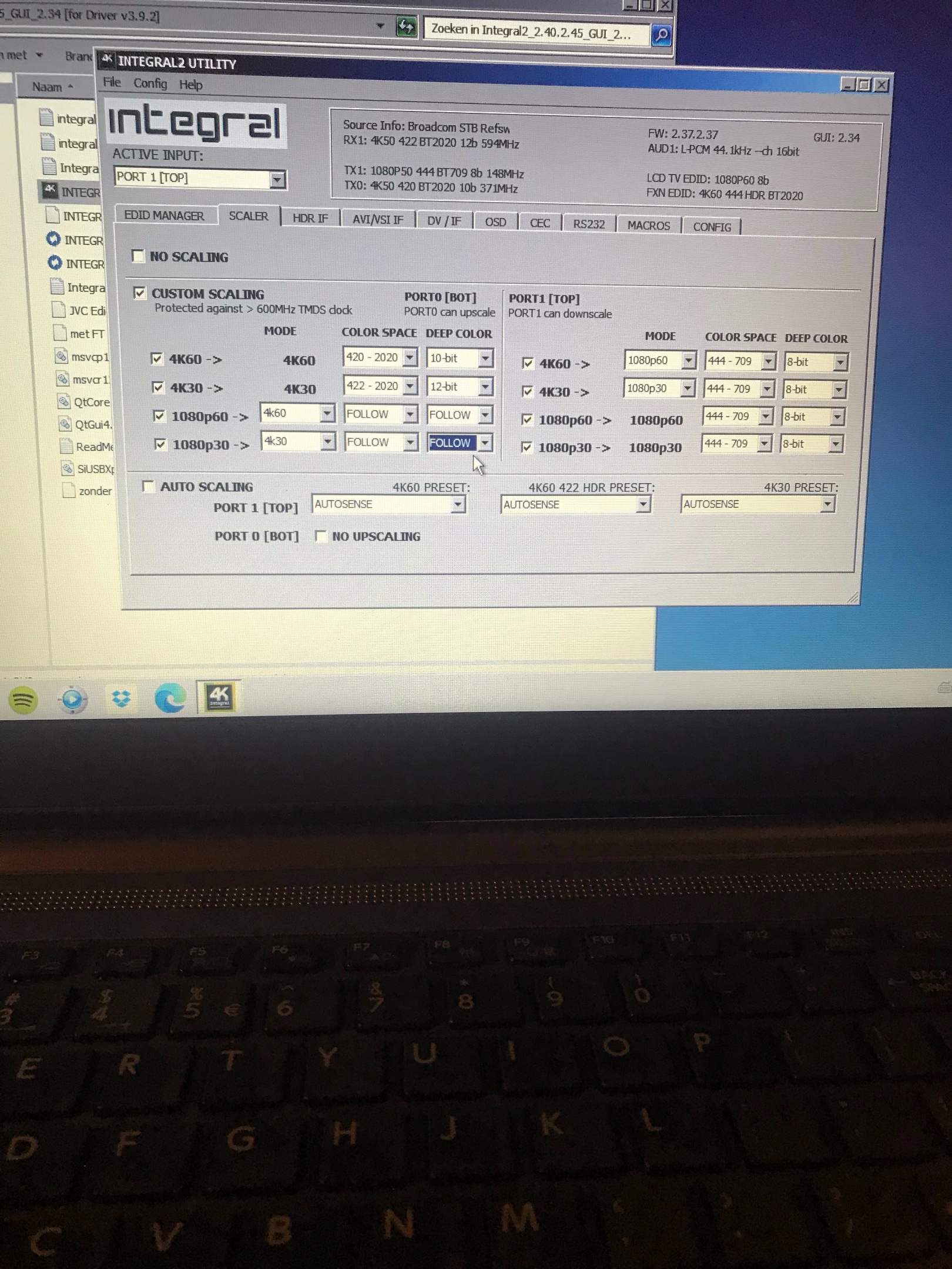

Het lijkt erop dat de kabel naar de projector teveel verlies heeft.
Dat komt door de hoge frequenties die de projector volgens de Edid wel aan kan, maar de kabel blijkbaar niet.
Nou wordt het leuk. We gaan de Autoscaling verlaten en gaan over op Custom scaling.
Eerst moet je de Scale schakelaar op de HDF in de middenstand zetten: Custom Scaling (GUI)

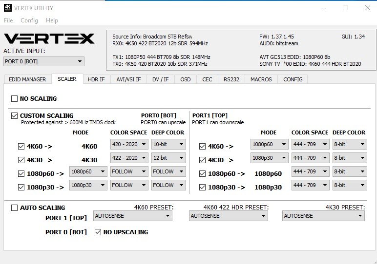

Dan kies je op de GUI de [Scaler] tab.
Verander eerst de settings in het middelste vak [Custom Scaling] om een signaal van 375 MHz 10 bit naar de projector te sturen en een 150 8 bit signaal naar de monitor zoals op onderstaand knipsel.
Als het werkt kun je de Feintech er tussen plaatsen. Het zou nu niet meer mogen uitmaken.
De Edid van de Feintech doet er in deze setup niet toe. Die is door de custom scaling uitgeschakeld.
De Feintech hoeft alleen het signaal door te sturen naar de projector en de Darbee te voorzien van een passend signaal.

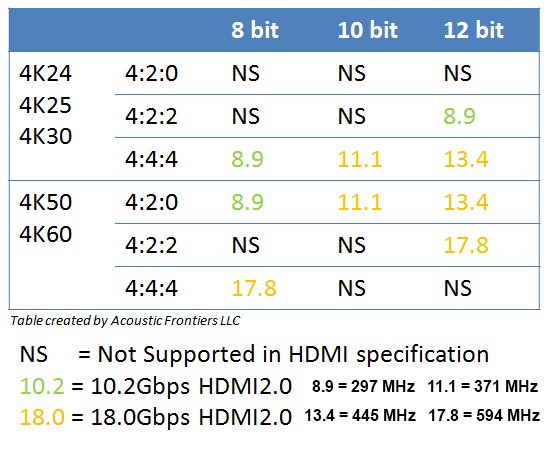

Die hoge frequenties vloeien voort uit het feit dat de projector, dmv de Edid, daarom vraagt. Mijn eigen projector houdt het op 450 MHz.
Ze zijn het gevolg van de instelling van de kleurruimte en kleurdiepte. Ook de beeldfrequentie speelt een rol.
4K24 422 12b 300MHz
4K24 444 12b 450MHz
4K50 420 10b 375 MHz
4K50 422 12b 600 MHz
Zolang de parameters aan de minimale waardes van de Blu-ray film (4K 420 10 bit) voldoet gooi je niets weg.
Alleen bij gebruik van een 4K game console zou je degradatie kunnen waarnemen.

Ik dacht aan het plaatje te zien dat je dat al zo hebt aangesloten?
Het enige is dat je nu ingang 1 gebruikt ipv 0 . Omdat op de andere ingang (0) geen signaal staat, zal de HDF ingang (1) automatisch selecteren.

Geloof me, het is slechts een paar muisklikken. Als je zorgt voor het juiste signaal op de ingang kun je het resultaat gelijk zien.
Het beeld valt even weg, bij elke wijziging. Dat is de handshake.
Heb je de "combo trick" (p13 van het manual) al uitgevoerd? Dan beperkt de handshake zich tot het display waarvan je de parameters wijzigt.
Hier nog een handig overzicht van de verschillende combinaties van beeldfrequentie, kleurruimte en kleurdiepte.
Vond ik op het HDFury support forum. Merk op dat bepaalde combinaties niet zijn toegestaan.
Ik heb de Gbits/sec vertaald naar MHz cijfers, zoals je die op het info venster ziet.
Is allemaal vlot gelukt (zie screenshot) Heb alles nou zoals eerder omschreven op de HDMI I out van de AVR aangesloten (en het goedkope HDMI kabeltje wat alleen voor de monitor bedoeld was er tussen uit kunnen halen)
Heb de Feintech ertussen gezet en krijg een plaatje van alle sources op beide displays. De  🇳🇱 kan uit.
wat me echter verbaasde : jij werkt met een 445 MHz signaal in jouw set up en als ik het probeer lukt dat niet.
Ik heb op custom scaling GUI bij de eerste setting voor de projector 4k/60     420-2020 alleen de color space van 10 bits veranderd in 12 bits.
Na een poosje krijg ik beeld van de JVC maar met langere tussenpozen valt hij even weg (minder snel als toen ik er 600 Mhz op gezet had, zie boven)
dat zou niet moeten mogen bij 445 Mhz toch?
Kijk dat noem ik nu een mijlpaal. Je hebt het begrepen en kunt nu geheel zelfstandig de boel naar je hand zetten.
Daar gaat het allemaal om bij de HDF producten.
