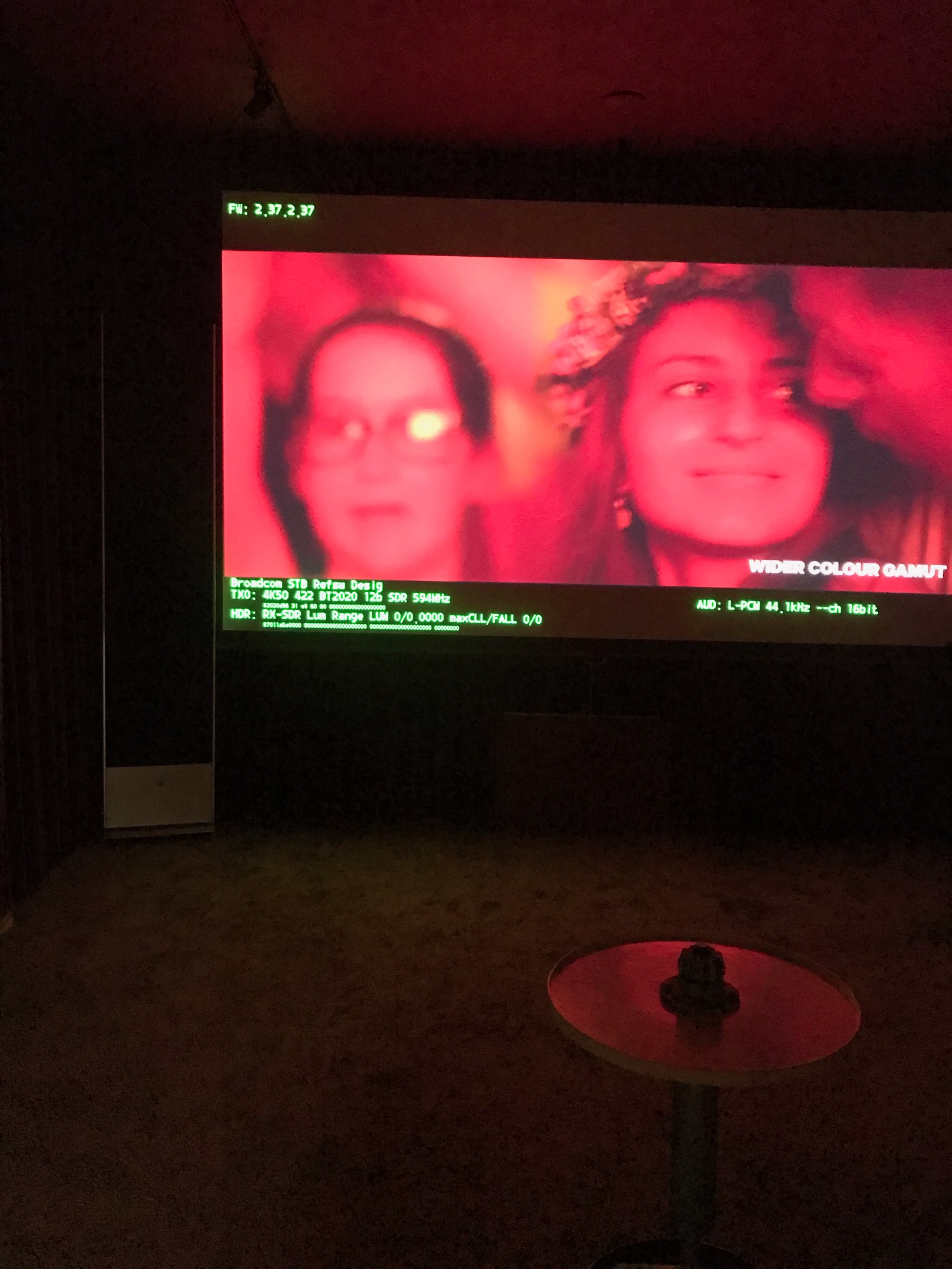

De VU+ aangesloten (GUI info VU+ 12 b 594 Mhz 422) Op de JVC beeld uitval.

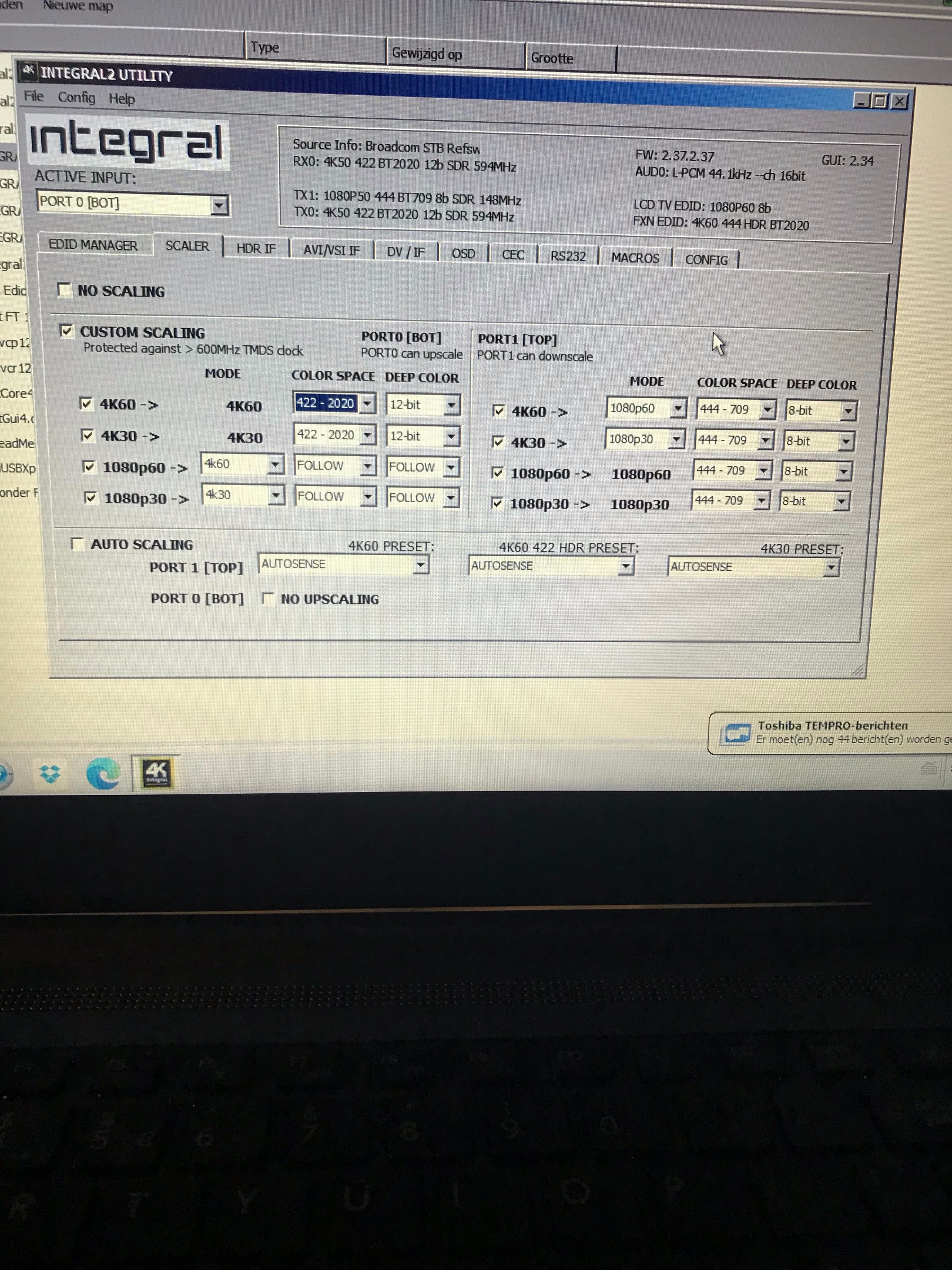

Moet wel regelmatig de laptop een herstart geven om de GUI te refreshen als ik iets gewijzigd heb. (de GUI alleen herstarten hielp niet)(er is geen GUI refresh button) Na een verandering "vult" de GUI zich niet meer vanzelf lijkt het.
als alles goed staat druk ik op Copy Bottom Sink (en zie kort iets onderaan het scherm over iets wegschrijven)
Maar hoe verder is me niet duidelijk, waar moet ik kijken om te zien of de kabel in orde is.

De derde mijlpaal: de leen kabel  van de dealer die ik vanmiddag opgehaald heb doet het wel goed!!
Heb de kabel van de HDF naar de Feintech vervangen door het chocolade ding en GUI--> scale--> op 422-2020 en 12 bits gezet.
Ik heb de projector ruim 6 minuten laten draaien op 597 Mhz overdracht en geen enkele keer een beeld uitval op het projectie scherm. zie bijlage. Dus mijn JVC kan dit aan.

zal ik met mijn vraag dat voor UHD afspelen 297 Mhz volstaat en dat voor mijn VU+     445 of 597 Mhz nodig is een apart topic starten? .Het zit toch niet alleen in de kleurdiepte die voor een  UHD disc  max 10 bits is?

Als de HDF in combinatie met de projector goed werkt op 420 10 bits (met je oude kabel) en op 422 12 bits (met een goede kabel) hoef je niets te flashen.
Wacht met flashen gewoon tot je een betere laptop ter beschikking hebt.

...Kan ik als alles werkt de FHD weer loskoppelen van de laptop (en alleen die verbinding met de laptop maken als ik iets wil controleren of configureren)? ...
Ja dat kun je nu al, alle settings blijven gewoon bewaard. Als je die 420 10 bits setting weer terug zet voordat je dat doet, kun je met de scaling schakelaar
zonder hulp van de laptop overschakelen van de middenstand (GUI) naar de autoscale stand, zodra je een geschikte kabel hebt.

kun je nog kort aangeven waarom het terug zetten naar autoscaling voor mij aan re raden is. Alles werkt toch lekker?

Ja hoor, die kun je rustig zo laten. Autoscaling is normaal de beste setting voor de HDFury. Maar je kunt ook alles handmatig instellen.
Denk bv aan de mogelijkheid dat je de 1080p monitor vervangt door een UHD model, dan gaat alles vanzelf goed.
De HDF hoeft dan immers niet meer te downscalen en geeft automatisch het optimale plaatje door.
