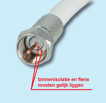

De lengte van de schroefdraad is op alle F-connectors even lang. Heb je misschien de binnenisolatie te lang gelaten? Die mag maar 3mm lang zijn en als je de kabel in de connector schroeft, mag de binnenisolatie niet voor de flens uitsteken, zie afbeeldingen.

De binnenisolatie ligt gelijk met de achterkant flens. (heb voor gebruik ook gemeten met de fluke of er sluiting was)

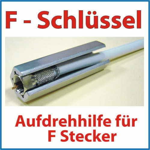

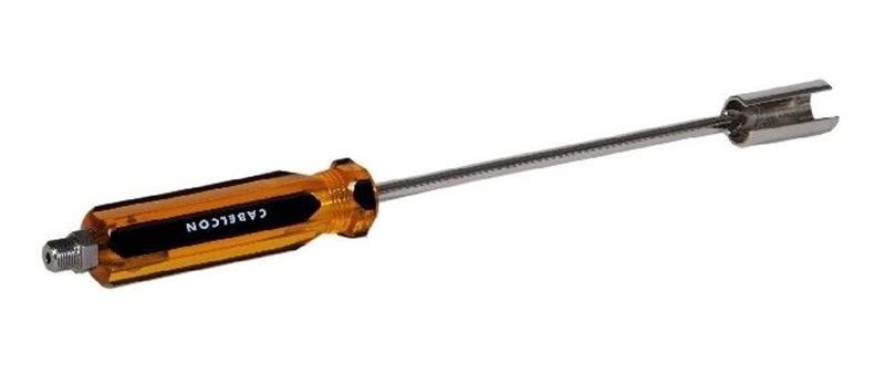

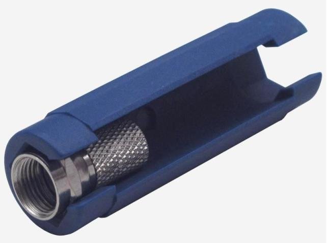

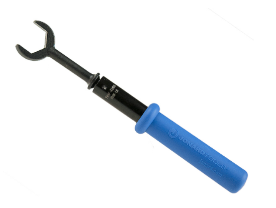

Je moet wel erg voorzichtig zijn om F-connectors met een steeksleutel aan te draaien. Ten eerste heb je al erg weinig ruimte om de steeksleutel te plaatsen als er meerdere aansluitingen dicht bij elkaar zitten maar ook de moer waarop je de sleutel zet, zit d.m.v. een omgekraalde rand aan het andere deel van de F-connector bevestigd waar je de coax in schroeft. Je hebt maar weinig kracht nodig om de moer over de kraalrand te trekken.
Om F-connectors vast te schroeven zijn diverse hulptools beschikbaar die altijd voldoende ruimte hebben en geen grote krachten leveren bij het aandraaien.
Heb je al geprobeerd om de lnb van de Hotbird om te wisselen?
Je doet hopelijk deze werkzaamheden toch wel met de spanning van de ontvanger af?

Je moet alleen uitkijken dat je hem er niet te ver opschroeft, zodat de binnen isolatie in of voorbij de flens komt.

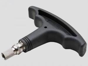

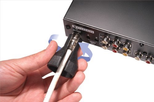

Alleen met zo'n aandraaikrukje ben je er niet want je zult ook moeten zorgen dat de coaxkabel niet mee draait. Daar is een mooie kabelvasthouder voor.

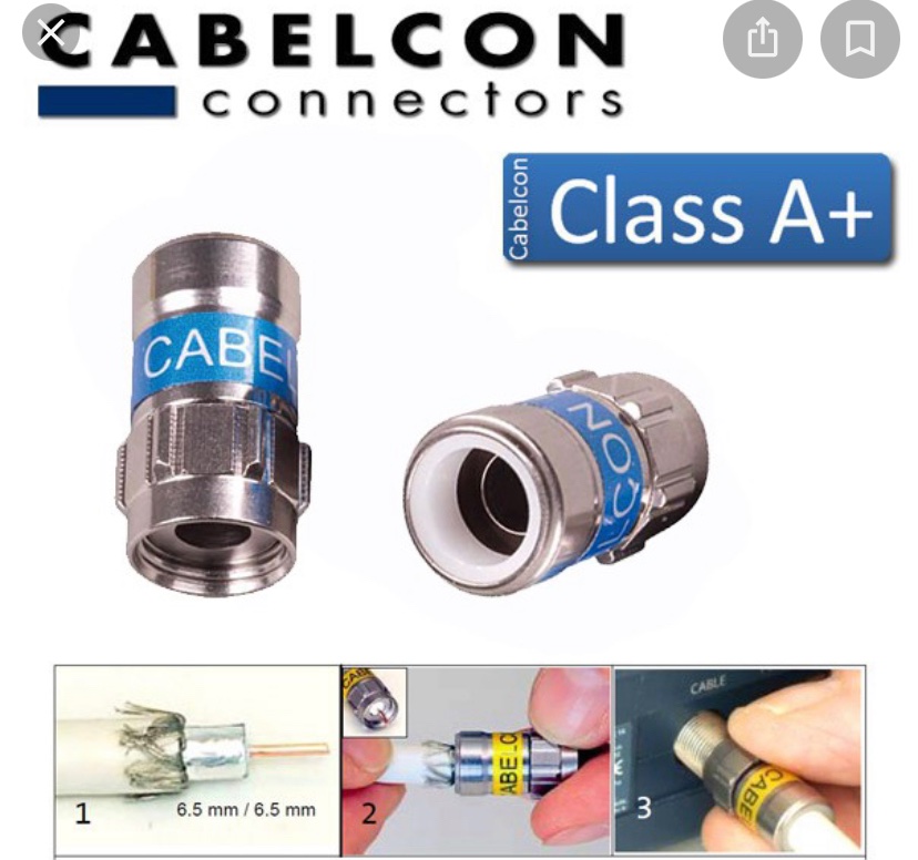

Pas zo’n zelfde storing gehad bij een klant. Bleek 1 draadje van de afscherming contact te maken met de binnenkern. Ga het maar eens vinden 😉

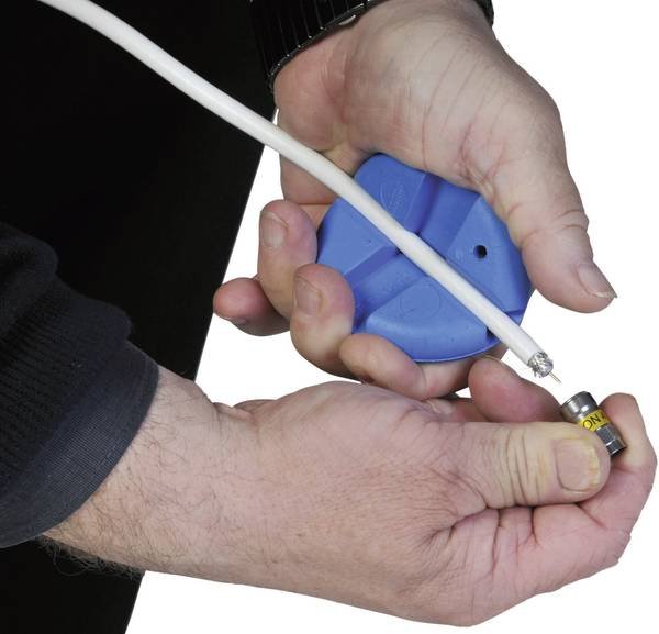

zelf gebruik ik nu tegenwoordig deze connectoren in plaats van krimp connectoren.
ben erg tevreden over.
