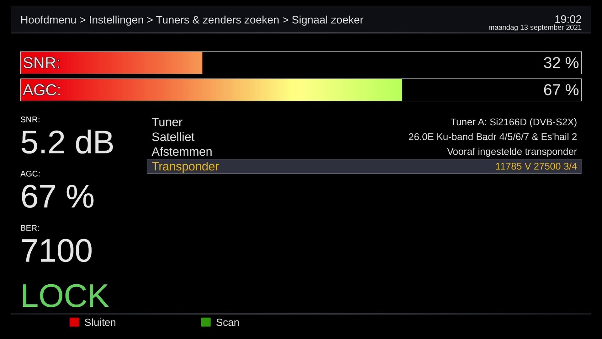

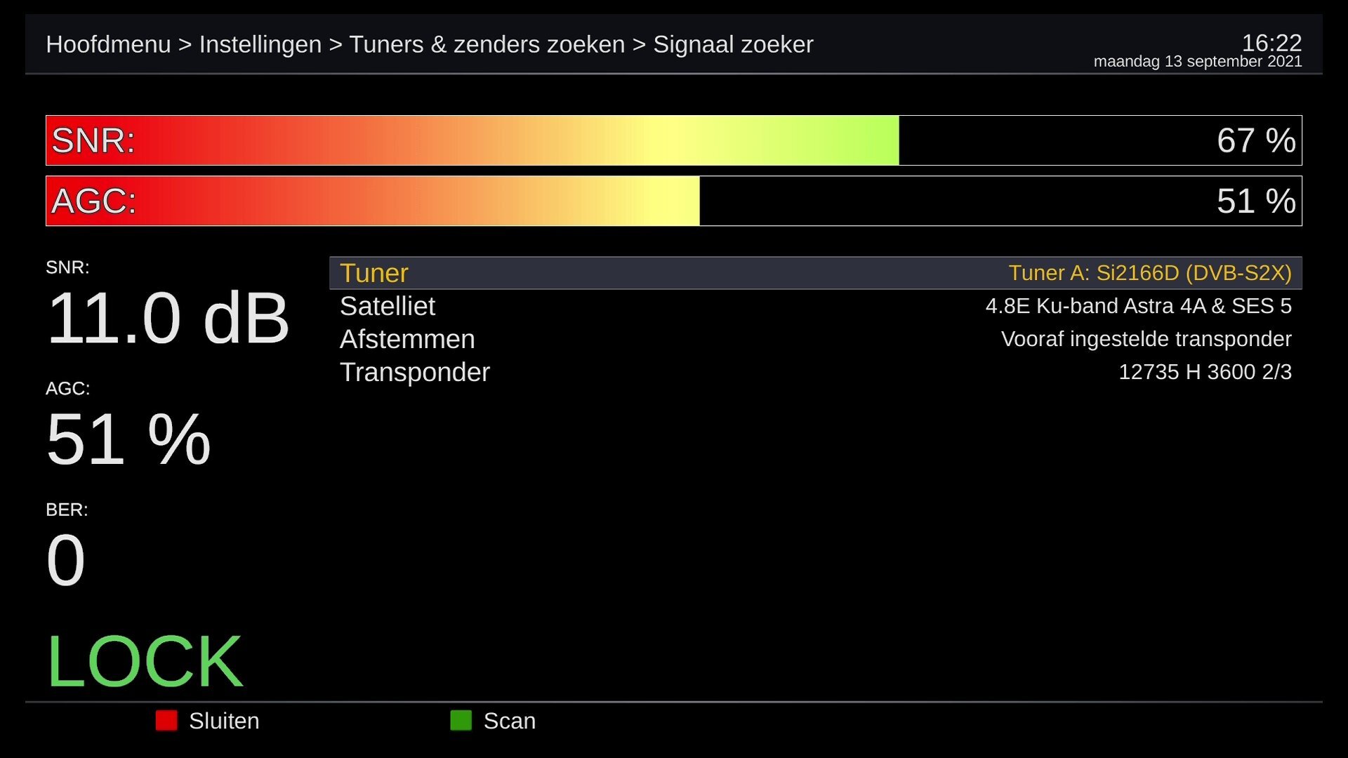

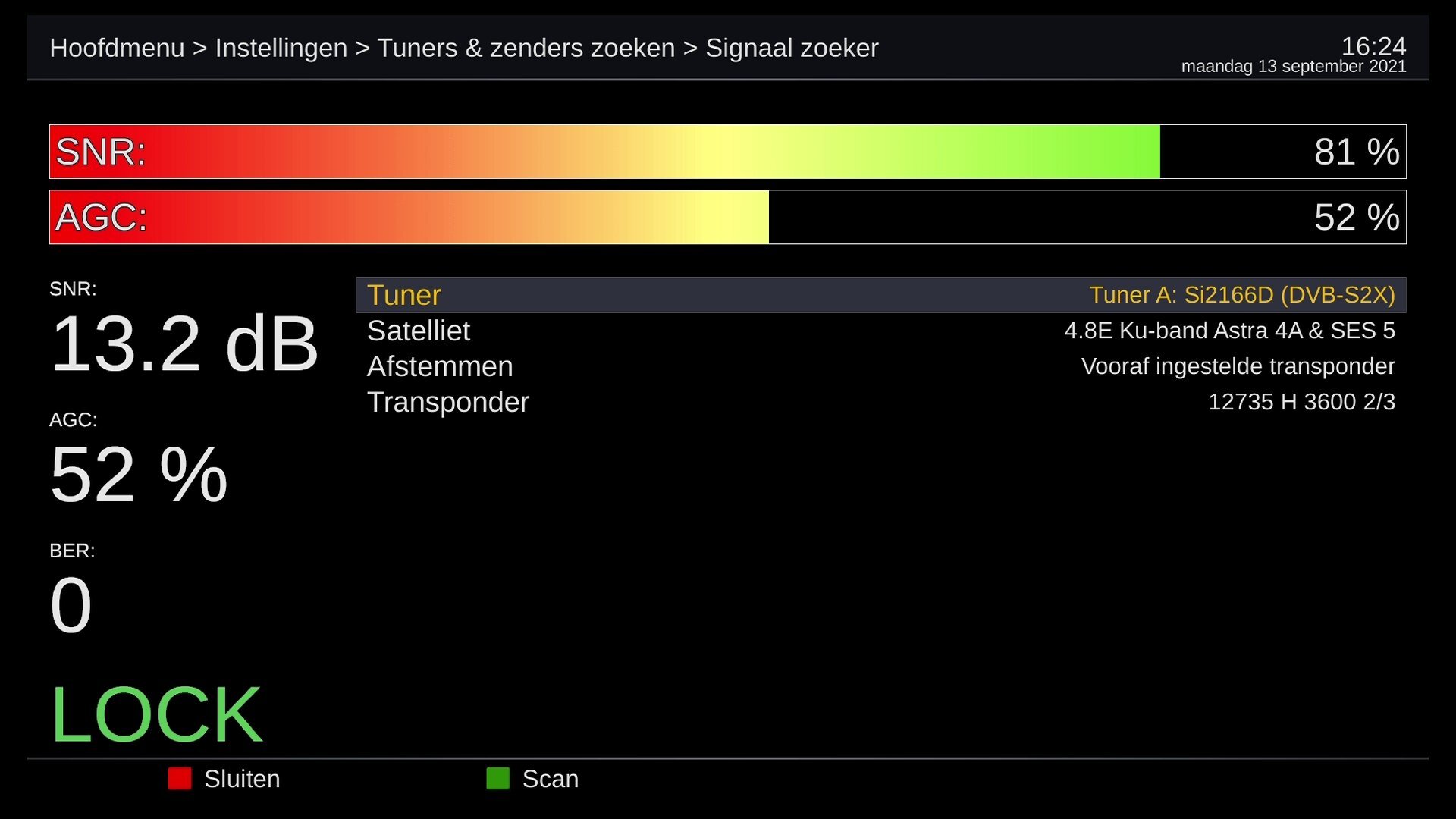

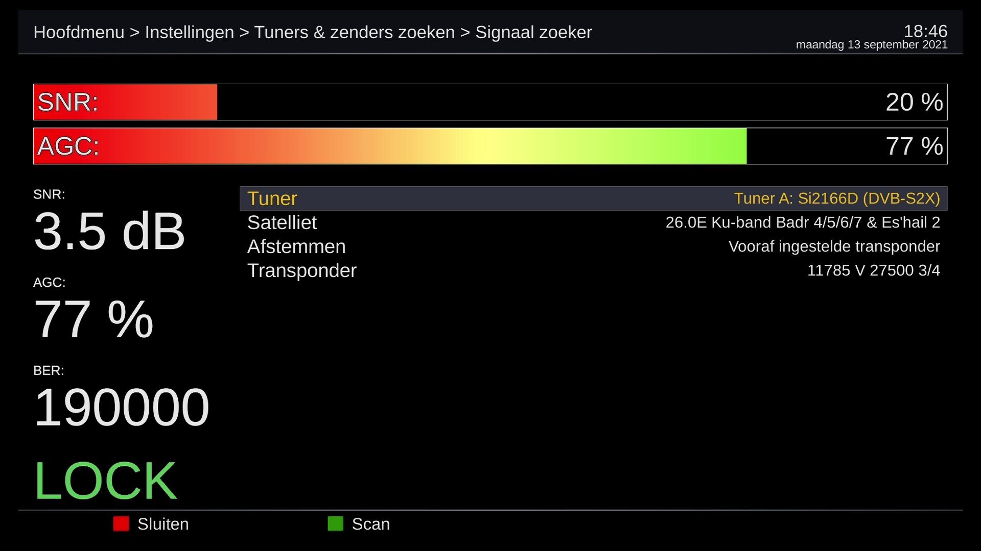

Zojuist even getest op 7 west 11475 V  Black Ultra 4.8 DB  Met nieuwe Ultra 4.8 DB
Op 30.5 oost 12503 V sr 1300 5/6 Black Ultra 10.5 DB. Met nieuwe Ultra 10.5 DB
Op deze sats dus geen verschil
Op 26 oost  11785 V wel een opmerkelijk verschil. Deze frequentie kan ik overdag niet ontvangen maar in de avonduren wel met BlackUltra lnb.
DB waarde met Black Ultra 5.2 DB en een strak beeld. Met de nieuwe Ultra 3.5 Db en geen beeld.
Ook de frequenties 11747v, 11804v,11843h, en 11862 v geven signaal tussen 3.7 en 4 db met de BU en met de nieuwe Ultra geen signaal

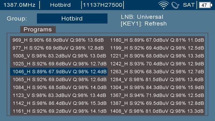

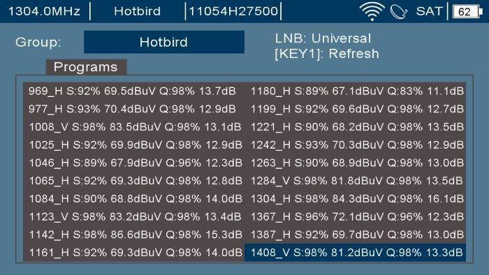

Om betrouwbare en reproduceerbare metingen te kunnen verrichten kan ik nu gebruik maken van de METEK HDD.
Die maakt zeer reproduceerbare automatische metingen van max 20 transponders per satelliet.
Nu nog op een scherm, met de mogelijkheid om daar een screenshot van te maken, maar in de toekomst wellicht naar een xml file.
Dat de metingen goed reproduceerbaar zijn blijkt wel uit deze 2 metingen op 12 en 13 september van de Hotbird.
De getoonde frequentie is de IF frequentie, dus zoals die op de kabel binnenkomt.
HB-PC_12sept21.jpg.638e734c0b1c13a24779da78509bb1ac.jpg  HB-PC_13sept21.jpeg.81a4b6ef24c2c69d884c427e025ef39f.jpeg

22 uren geleden, Plepkeshenkie zei:
Ik vermoed dat de ca 10 dB hogere conversie gain van de nieuwe LNB je parten speelt.
Het probleem is een beetje dat je ontvanger geen waarden in dBuv of dBm geeft voor de sterkte van het signaal, maar procenten.
Maar als ik in mijn ontvanger (VU+ 4K) kijk dan komt bv 72% al overeen met 82,5 dBuv of -26 dBm, gemeten met mijn satmeter.
Op jouw ontvanger lees ik 77%, dat is veel hoger. Hoeveel hoger dat is in dBs weten we dus niet.
Bij de meeste tuners geven de fabrikanten waarden op van -25 tot -20 dBm als maximaal ingangslevel.
Ben jij in de gelegenheid om een coax demper op de aanvoer te plaatsen? Dan kun je er achter komen.
