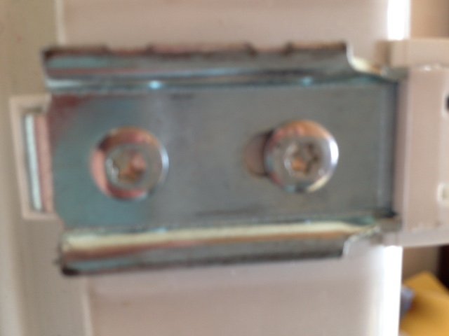

Hoe losschroeven van een handgreep diepvrieskast Liebherr?
De handgreep is afgebroken en onder het afdekplaatje van de greep zitten 4 schroeven . Maar dat zijn geen Philips of posidrive of andere koppen maar inox met afgeronde hoeken waar geen enkele van mijn schroevendraaier op past. Hoe noemt men zo iets en met welke schroevendraaier kan men deze schroeven losdraaien.? Zou eigenlijk een 2 minuten werkje moeten zijn maar hoe begin ik er dan aan?

Ik heb hier een hele doos vol met bits. T10 is te klein T15 is te groot en nog een hele boel S en H  en PH en PZ maar niets past gewoon .
Blijkt toch een T10 te zijn . De eerste die ik nam bleek versleten en de groefjes waren bijna weg. Met een andere doos en nieuwe bit is alles in orde.
Iedereen bedankt die meegeholpen heeft.
